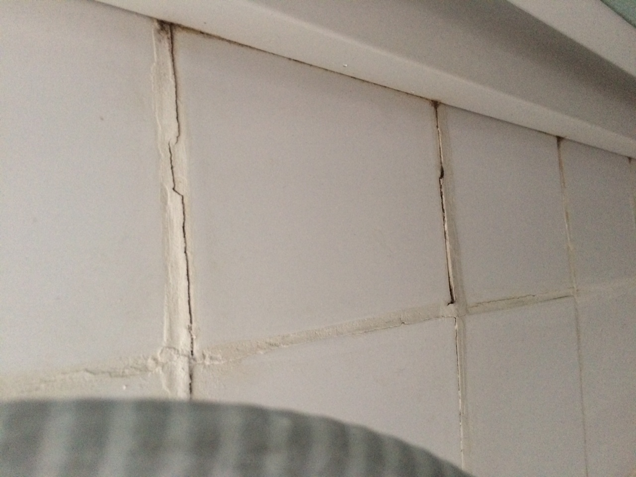

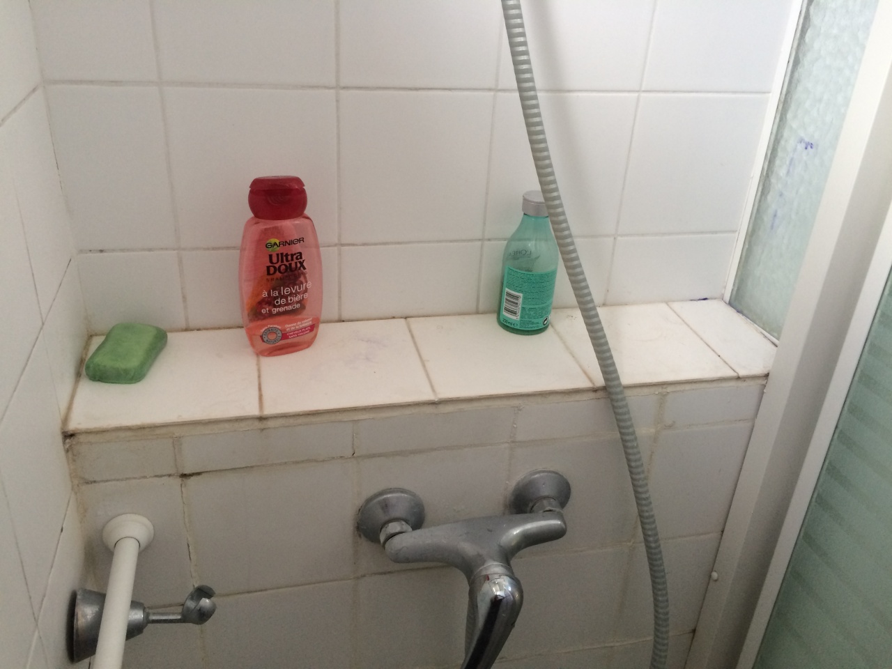

la paroi arrière verticale de ma douche possède actuellement un coffrage -en bois j'imagine- carrelé de 1,25m H x 0,7 L x 0,15 P : le coffrage abrite la tuyauterie alimentant le pommeau, et le haut sert de tablette repose savon/shampooing.
Cette paroi verticale gondole avec l'humidité et la chaleur de la douche et les joints du carrelage sautent régulièrement, créant des interstices ou l'eau peut s'infiltrer.
Les panneaux Wedi sont ils adaptés pour faire ce type de coffrage creux ? Appliquer de la colle sur le U suffiraitil a faire tenir la structure et supporter le mitigeur ?

Les panneaux wedi sont tout à fait destinés à faire ce type de réalisation.
Un panneau en 40 mm voire 30mm est un bon support ou vous allez pouvoir fixer :
- votre robinetterie
- la main courante blanche que l'on voit à droite sur la photo.
Pour cela placez une platine de renfort bois ( agglo marine, CTBX) de dimensions 100x100x8 mm environ en l'engravurant à la surface du panneau wedi.
Une fois faite l'engravure dans le panneau wedi et le renfort collé au mastic 610 vous pourrez reprendre 80 kgs par platine de renfort.

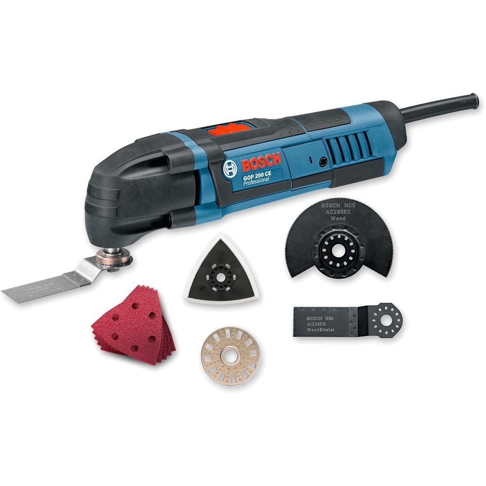

ceci se fait bien avec l'outil ci dessous.
