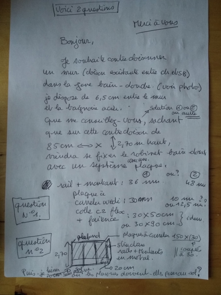

Choix section rail et panneaux à carreler pour pose sur rails Systèmes de panneaux à carreler
Bonjour,ma demande est en photo,car après 4 essais de publication ,en vain j'essaye autrement ...c'est la première fois, j'apprends.Merci pour votre compréhension.

05/11/2020 à 12h11
- la pose sur ossature de panneaux wedi en 12,5 mm sur rails de 48 est adaptée
- les panneaux doivent aller au sol comme indiqué dans le doc joint
- un renfort sera placé en face arrière du panneau wedi pour vissage de platine robi fix/fix system
- nous vous conseillons de la laine de verre en 45 mm à placer dans les montants de 48 derrière le panneau wedi pour l'acoustique de la zone baignoire/ douche

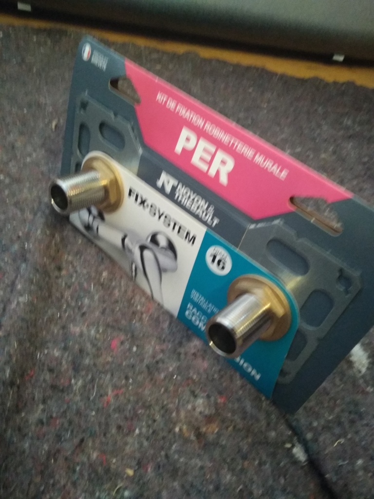

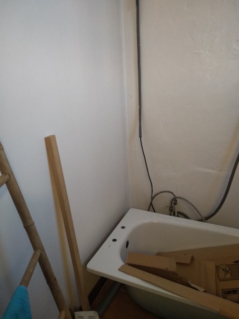

Bonjour, Merci pour votre réponse.Pour le renfort de quoi s'agit il ? Et comment le mettre en œuvre ? Est ce un morceau de plaque à carreler 12mm collé ? Visser ? A l'arrière,donc l'interieur de la cloison ? De quelles dimension ?  Par ailleurs je viendrai visser un tasseau de 85 cm sur toute la largeur sur lrqequel viendra reposer une baignoire de cotes 140x70x50 contessa chez rocca.Dois je renforcer au dos au niveau du tasseau ? Si oui comment ? Avec quelle dimension de plaque arrière ? Un morceau de plaque à catreler de 12 mm ou sinon quoi ? Une plaque en bois de quelle dimension ? Collée ? Vissée ? Autre ? Merci à vous .

Rebonjour, Comment traiter l'étanchehité entre cette cloison en panneau à carreler et le mur adjacent qui lui recevra une étanchéité en rouleau ,2 couches croisées cermiflex avec une bande de pontage au niveau de l'angle avec la plaque wedi. Est ce que je peux utiliser ce produit dur la plaque à carreler avec ce type de bande de pontage ? Est ce que ces produits sont compatibles ? Ou comment faire autrement ? Merci pour votre réponse

Pour votre robinetterie et sa platine,  pour le renfort deux possibilités :
-  panneau en bois de 10/12 mm à fixer en arrière de vos montants
-  2 plats d'ossature placo placé entre montants, taillé dans deux chutes de montants
idée : fixer la platine avant montage des panneaux wedi.
Pour votre renfort horizontal d'appui baignoire , il peut être fixé à l'ossature au travers des panneaux wedi
Pour le raccord mur étanché avec spec et doublage de mur wedi, les deux produits sont compatibles. le contact sera étanche avec un raccord fait au spec
