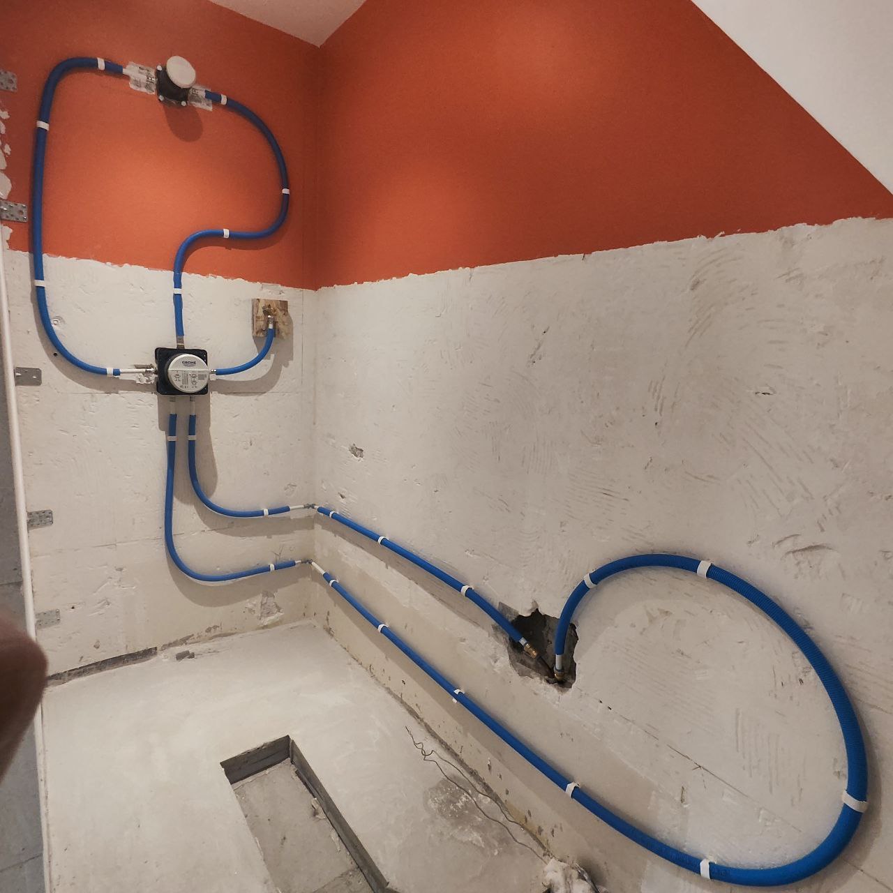

je construis une douche à l'italienne.
Pour le sol, j'ai un receveur Wedi Fundo Plano Linea avec écoulement inclus dans l'épaisseur. Le receveur fait 70mm d'epaisseur. Quelle épaisseur de peigne dois-je utiliser pour le coller au sol ? Dans le prolongement de ce receveur à la sortie de la douche, je souhaite continuer le sol avec du wedi mais je ne trouve que du 60 mm ? Quelle solution proposer vous ?
Pour les murs,
sur le mur de sortie d'eau, j'ai un mitigeur encastré grohe smartcontrol, les tuyaux vont devoir être encastrés aussi (en faisant des rainures dans le wedi), la faience fait 1 cm d'épaisseur et je souhaite arriver à une épaisseur finale faience posée de 9,7 cm. Quelle épaisseur de wedi dois je utiliser et quelle épaisseur de colle prévoir ? Dois-je faire un double encollage ?
sur le mur latéral, j'ai aussi des tuyaux à encastrer (épaisseur des tuyaux avec gaine de 3,5 cm) : quelle épaisseur de wedi puis je utiliser ? et toujours quelle épaisseur de colle ou de peigne ?
Je vous envoie une photo pour vous faire une idée du chantier.
Merci pour vos conseils.
Jérôme.

photo du chantier

pour vous répondre :
Pour le sol, j'ai un receveur wedi Fundo Plano Linea avec écoulement inclus dans l'épaisseur. Le receveur fait 70mm d'épaisseur. Quelle épaisseur de peigne dois-je utiliser pour le coller au sol ?
= Peigne U10 pour colle sur support et beurrage en dessous
= Double encollage avec peigne U12 ou panneau de 4 mm interposé .
Pour les murs,
sur le mur de sortie d'eau, j'ai un mitigeur encastré grohe smartcontrol, les tuyaux vont devoir être encastrés aussi (en faisant des rainures dans le wedi), la faïence fait 1 cm d'épaisseur et je souhaite arriver à une épaisseur finale faïence posée de 9,7 cm. Quelle épaisseur de wedi dois je utiliser et quelle épaisseur de colle prévoir ? Dois-je faire un double encollage ?
= panneaux de 40 mm appuyés sur des tasseaux en wedi découpés dans les panneaux, entraxe de 300 mm.  Collage au mur et au sol des tasseaux avec wedi 610 et de panneaux sur tasseaux avec wedi 610.La box peut être encastrée dans un panneau. Faire aussi les joints entre panneaux avec wedi 610.
= panneau de 40 mm et sur support plan simple encollage au peigne U6.

22/12/2024 à 23h12
merci beaucoup pour vos conseils. Je vais mettre tout çà en oeuvre.
Pour les tasseaux, quelle largeur conseillez-vous ? Dois-je bien coller les faces fibrées des panneaux de wedi l'une sur l'autre ? ou plutôt face fibrée collée sur arête en mousse ?
Pour le mur latéral, dois-je bien rainurer les panneaux de 40mm au niveau des gaines de tuyaux ?
Merci encore. Cordialement.
13/01/2025 à 15h01
  • - tasseaux avec armature collée au mur et armature face opposée servant de support aux panneaux
  • - 3 à 4 cm de large
  • - et oui pour le rainurage
