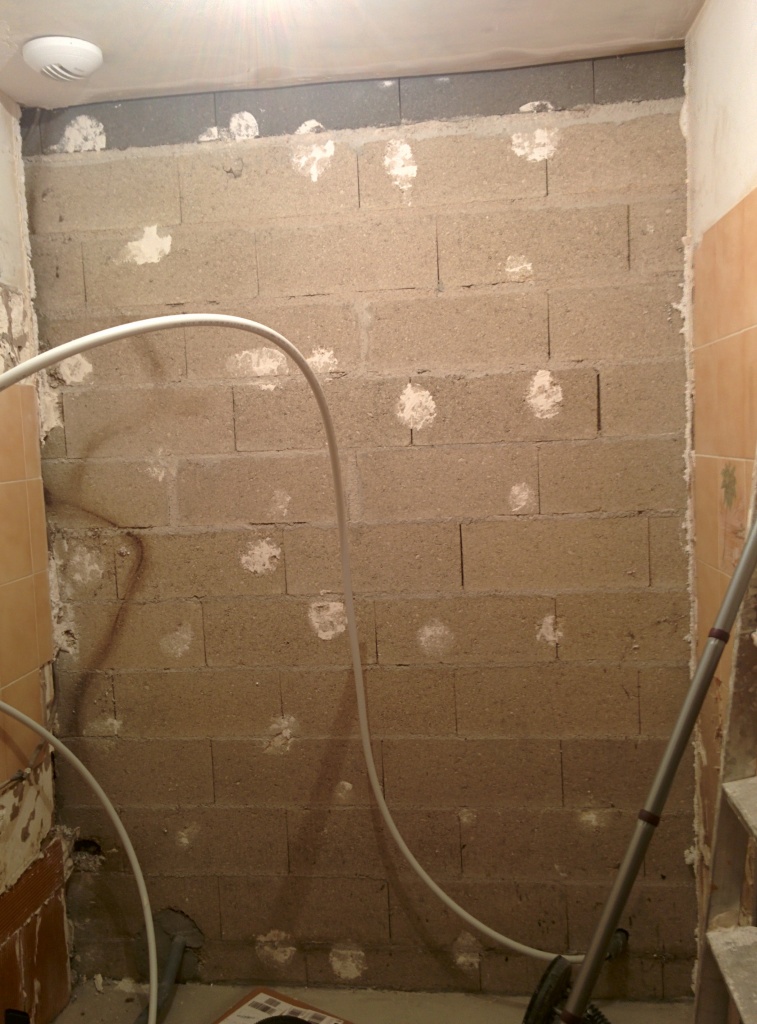

Je suis en train de refaire ma salle de bain.
Elle mesure 230 cm * 169 cm sur une hauteur de 248 cm.
Je pensais la refaire ainsi :
- le mur du fond (169*248), en photo, en parpaings, doit être isolé (garage derrière); je pensais donc mettre 3 panneaux de Wedi 250x60cm - ep 80mm

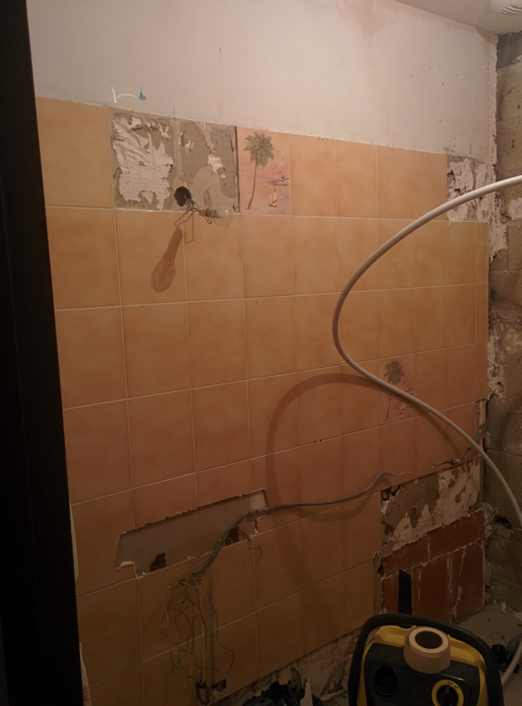

- le mur de gauche (230*248) est très dégradé en bas (placo arraché) et en partie carrelé (50 cm non carrelé en haut du mur); le carrelage ne se retire pas; je pensais donc le recloisonner complètement, par dessus, avec 4 panneaux 250x60cm - ep20mm ou ep30mm

3/ Sur le mur de gauche, comment fixer les plaques alors que le support à un dénivellé à cause de l'absence de carrelage en dessous par endroit ?
4/ Sur le mur de gauche toujours, comment fixer les plaques en bas, alors qu'il n'y a plus de support? dois je fixer un rail (comme pour du placo) ou quel équivalent ?

1) votre choix est très judicieux.
2) sur le mur en parpaings je vous conseille de coller les panneaux par plots ( 8 plots par m2 ) en utilisant une colle à carrelage en poudre de type C2 ex : weber col flex.
3) sur le mur de gauche vous pouvez aussi coller par plots, cela vous permettra de rattraper les inégalités du support. Sur les supports poreux ( placo et brique ) il est recommandé d'appliquer un primaire avant le collage.
4) La partie creuse peut être comblée avec une chute de wedi , et fixé avec la colle C2.

8) Vous pouvez utiliser des chevilles à frapper sur le mur en parpaings ( dans les plots de colle durci )

4/ le bas du mur ayant pris l'humidité, le placo s'est retiré; je ne peux donc pas coller contre le mur en bas, il faut que je me fixe sur le sol; puis je utilise ce type de fixation pour me recréer un appui stable : http://www.habitat-deco.com/boutique/images_produits/095303192-z.jpg ?

Pour le bas du mur il est préférable de retirer le placo qui a pris l'humidité et de remettre un placo ( fixation avec des vis à placo si il est posé sur une structure métallique, si c'est un placo avec polystyrène vous pouvez coller avec du Map ou une colle à carrelage C2)
