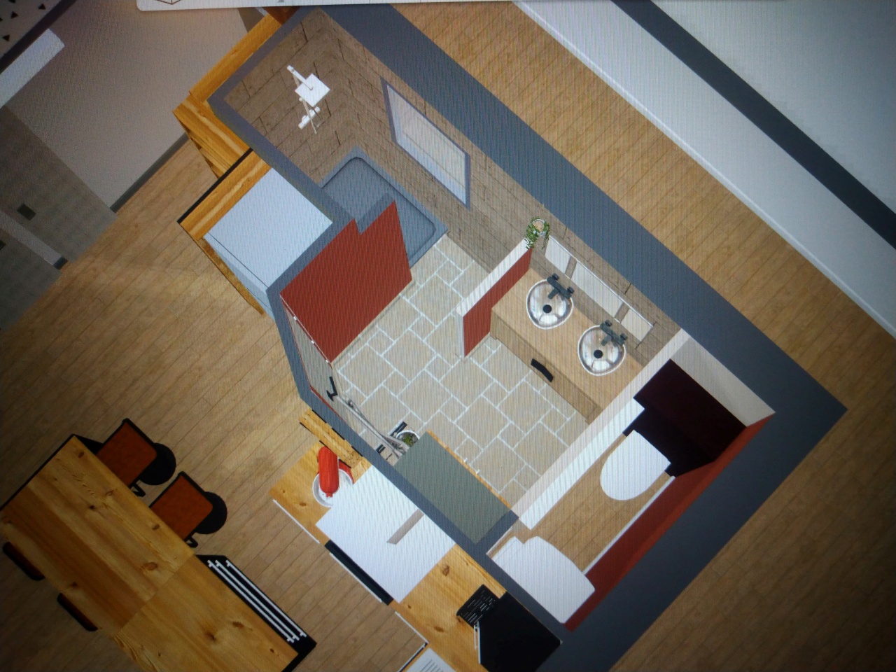

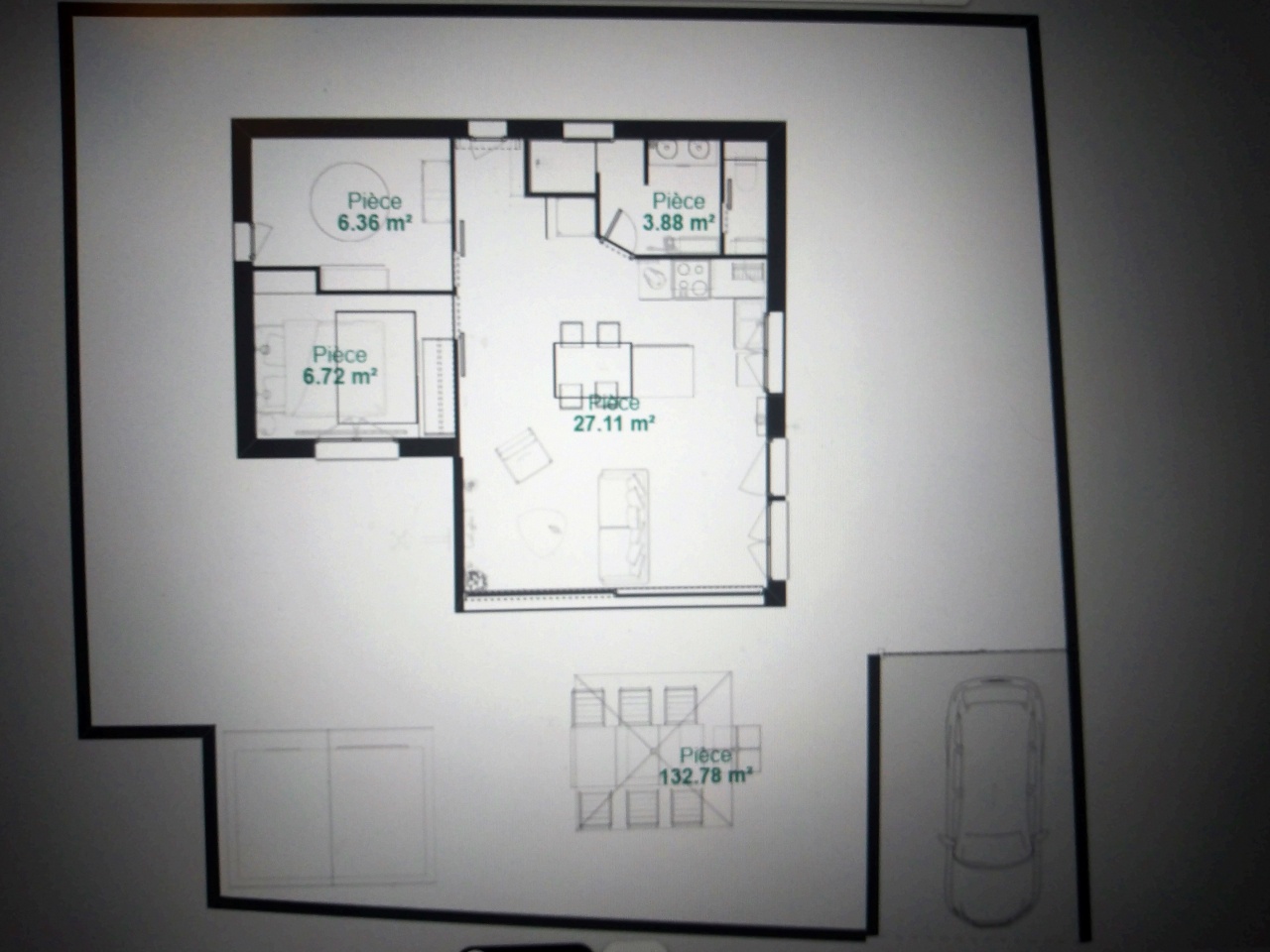

D'accord, oui nous avons une autre possibilité qui je pense sera préférable, mais cette histoire de renfort m'intéresse, d'un côté du mur, il y aurait la sdb, de l'autre la cuisine, est ce qu'il m'est possible d'accrocher quelques '' meubles hauts''? Je pensais mettre un panneau de minimum 8cm, avec éventuellement un renfort en tasseau à chaque' 'angle' ', en haut, et en bas. Faut il ajouter un renfort comme celui dont vous me parliez ?  Pour la photo du plan, il s'agirait de faire toute la salle de bain avec ces panneaux, elle est aujourd'hui inexistante, on la créé entièrement.  Merci pour vos conseils ????
