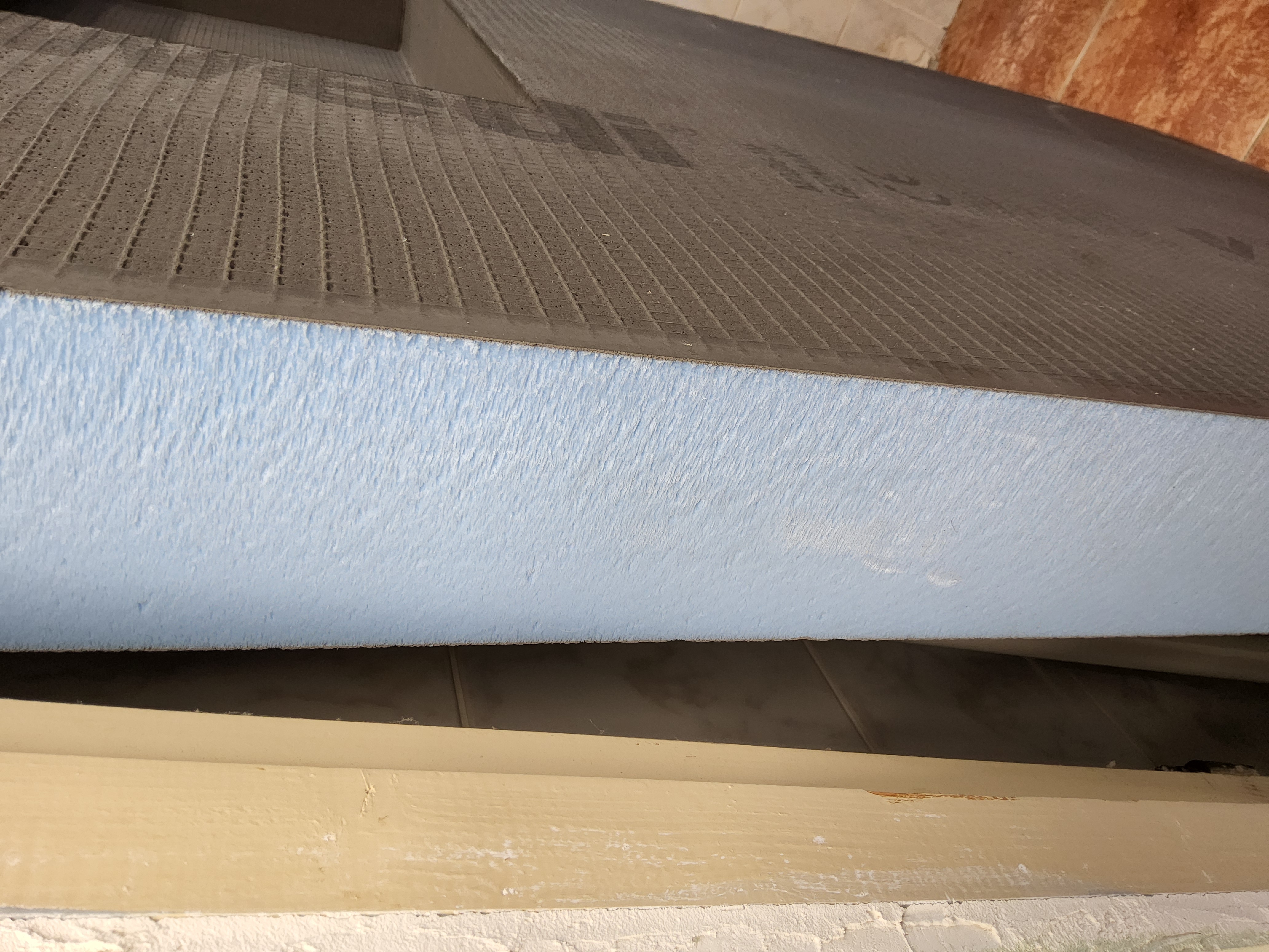

Bonjour, je actuellement en train de faire une cloison pour ma douche avec une partie d'équerre, comment fait-on pour carreler sur la partie découpée bleue, sur le polystyrène apparent ? Faut-il appliquer une couche de colle à carrelage avant ?
30/03/2026 à 13h03
appliquera de la bande d'armature autocollante wedi tools,
