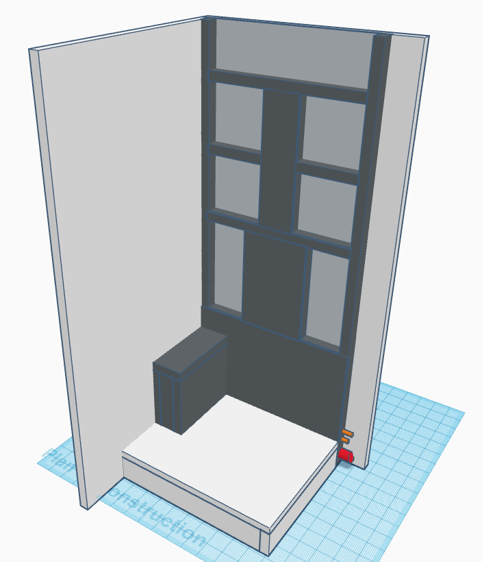

Besoin de conseil pour mon projet Systèmes de panneaux à carreler
Bonjour;
Je vais enlever ma baignoire pour mettre un douche mais je dois me décaler de quelque centimètre a cause des tuyaux.
Je compte faire des poutres de 50mm de largeur avec des panneaux de 80mm et combler les vides avec un panneau de 12,5mm.
Je ne compte pas carreler donc d'après tous ce que j'ai vu, je dois faire des bandes ,enduire puis peindre.
Ma 1er question : est-ce je peux ou doit poser un SEL avant de poser les panneaux ?
2eme : la colle 610 suffira t'elle pour supporter une paroi de douche que je vais fixer dans la poutre coté droit de la structure?  Je sais que je devrais mettre des renforts dans le panneau avant de visser ma paroi.
Par avance merci.

23/10/2023 à 11h10
Bonjour, pas de SEL avant panneau wedi et oui la 610 permet de coller le profilé de paroi solidement. cdt Pvayssié

Vince
23/10/2023 à 14h10
Merci pour votre réponse.
Quand vous dite "profilé"  c'est le coté bleu ou la partie à carreler?
Car je contais mettre des panneaux 80mm , faire une poutre de 50mm et coller contre le mur le coté à carreler.
Et après fixer ma paroi de douche avec des renforts dans le panneau.
23/10/2023 à 16h10
Bonjour, je parlais de colle le profilé en acier de la paroi vitrée en plus de la fixation mécanique. cdt Pvayssie

Vince
24/10/2023 à 14h10
Bonjour,  ha ok!
Donc , pas de sens particulier pour le collage des panneaux ?
Une tresse de renfort peut-être , pour la poutre?
25/10/2023 à 16h10
Bonsoir, non pas de tresse , et pas de sens pour les panneaux . cdt Pvayssie
