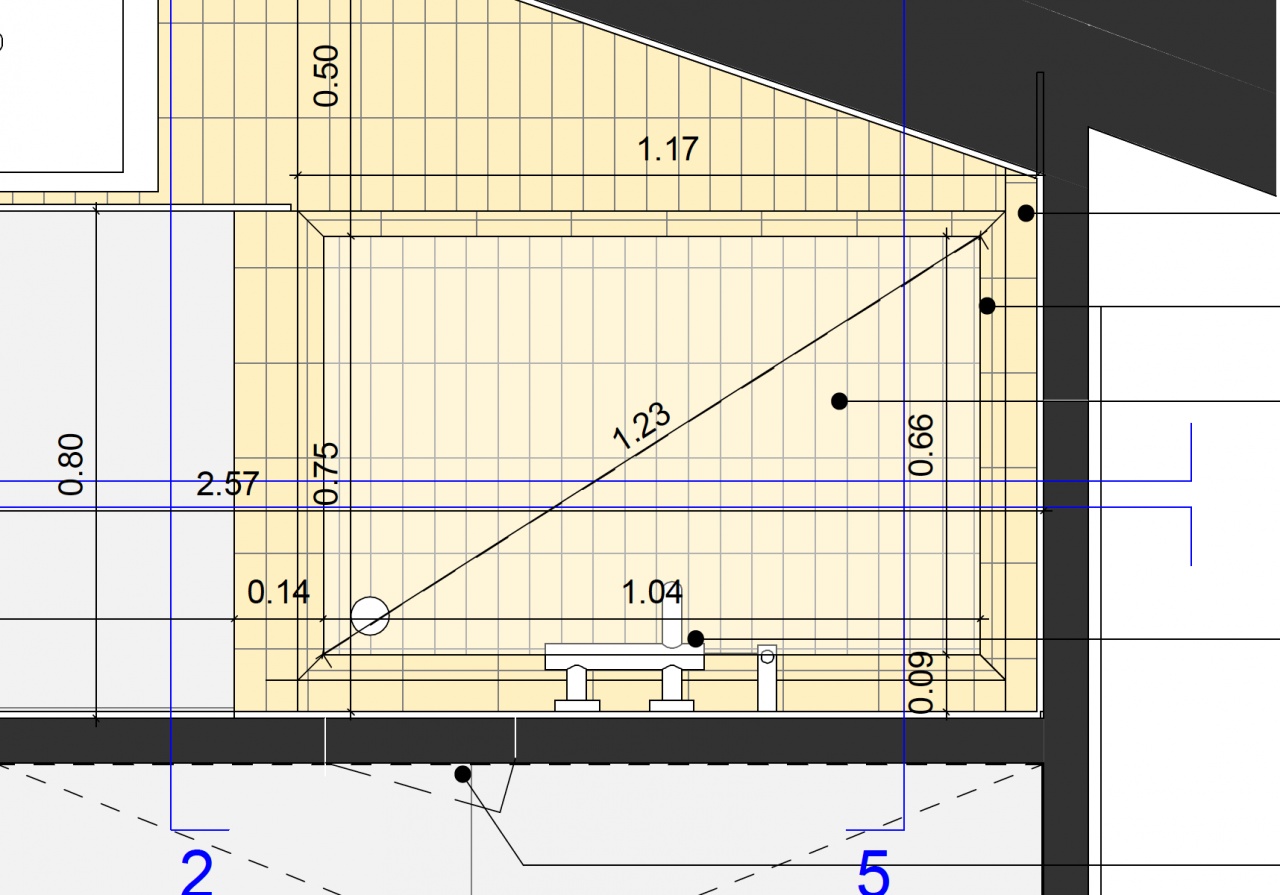

Bonjour!
Je suis architecte, j'ai dessiné une baignoire à carreler en mosaïque (dessin ci-joint) et je me demande quel est le meilleur système pour la réaliser.
La forme de la baignoire est rectangulaire mais avec des dimensions sur mesure.
Quel système conseillez-vous? Peut-on découper le Sanbath Cube? Avez-vous sinon un système moins couteux?
Vendez-vous les systèmes de vidage séparément?
Je vous remercie beaucoup de l'assistance que vous pourrez m'apporter!

26/07/2021 à 11h07
pour des baignoitres à acrreler la seyul solution est notre gamme Sanbath , au besoin en faisant un chiffrage sur mesure de votre projet.
