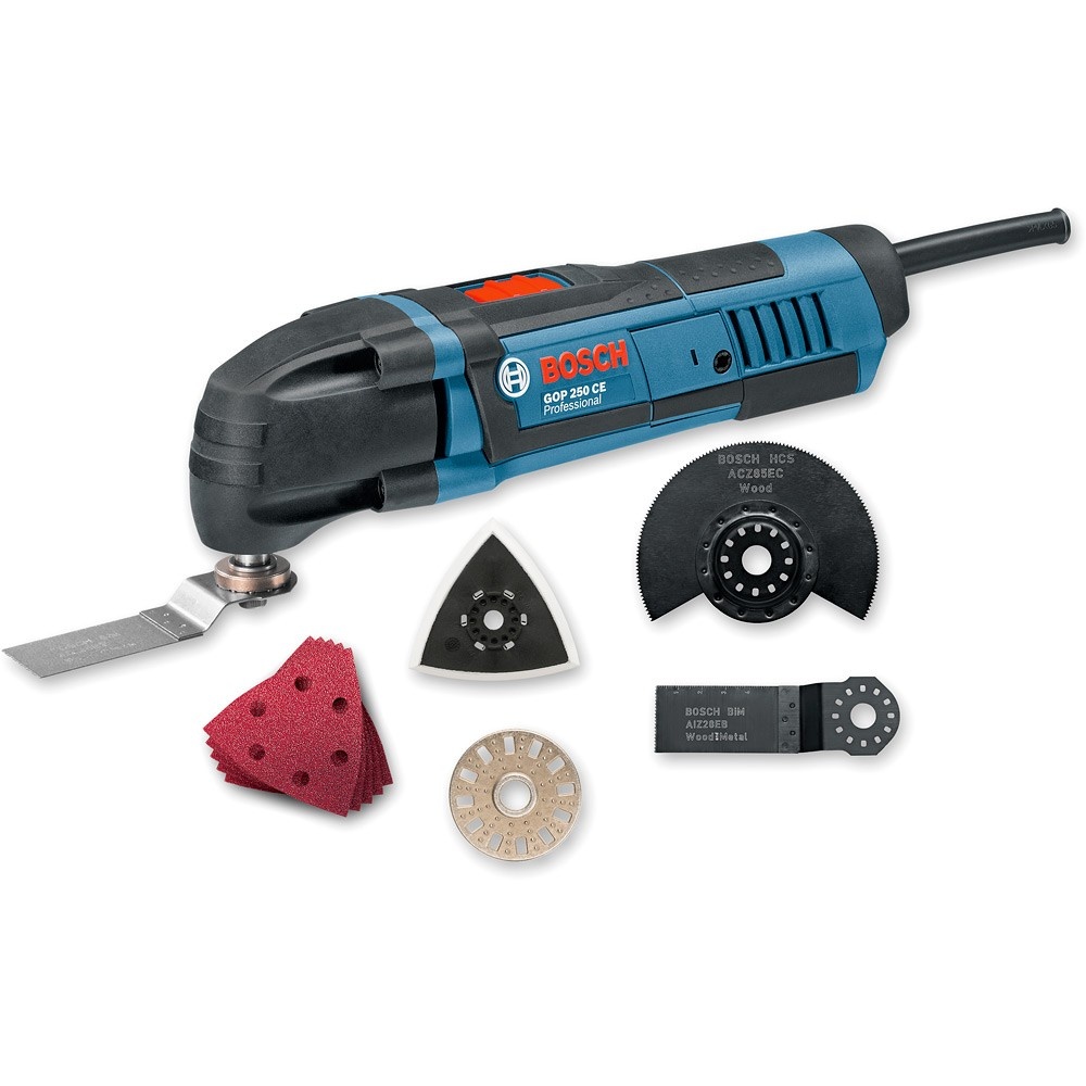

Une platine est un renfort en particules de  bois traitées ( CTBX, contreplaqué bakélisé) .
Il suffit de la coller en surface du panneau wedi , pour une surface de 100 cm² ( 100x100 cms) on a 80 kgs de résistance à l'arrachement.Toutefois comme on veut carreller dessus, on ne peut pas se contenter de la coller en surface, donc on fait une engravure dans le panneau pour la coller au mastic 610 a fleur de panneau.
Pour l'engravure l'ideal est un outil de decoupe à lame frontale comme montré dans la photo.

Je dois préciser pour la platine épaisseur 10 mm.
Par ailleurs pour les engravures pour les canalisations vous pouvez reboucher à la colle à carrelage.
