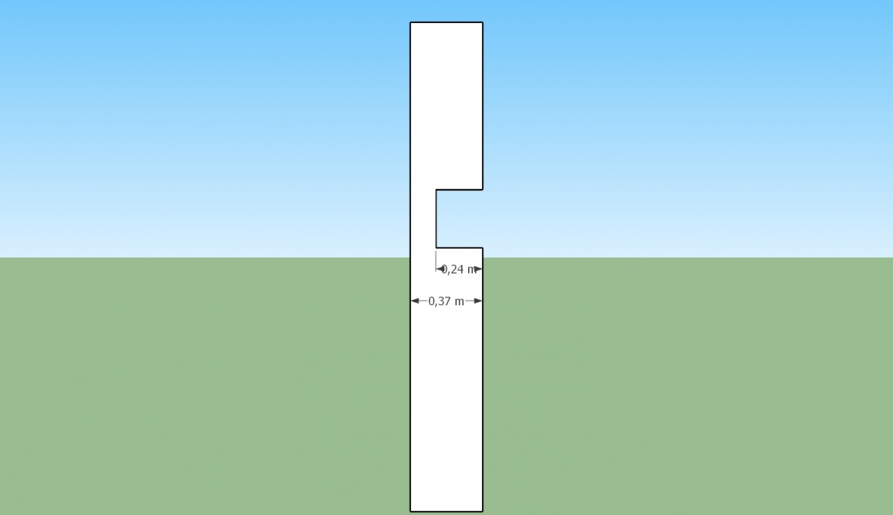

Dans une cloison de séparation Wedi de 5cm d'épaisseur et de 37cm de largeur et de 2,5m de haut, puis-je découper une encoche sur le côté de 24cm sur 30cm de hauteur sans craindre que le partie haute s’affaisse ? (voir schéma).
Dans cette encoche je souhaiterais réaliser une niche, ai-je besoin de connecteur, d'une bande d'armature ?

nos panneaux sont revêtus d'un treillis fil de verre sur les deux faces, on peut donc découper sans risque , le treillis est stable,
une fois la découpe faite, le collage se fait au mastic 610 sans connecteurs, puis application de la bande d'armature autocollante sur tranche et angles..
