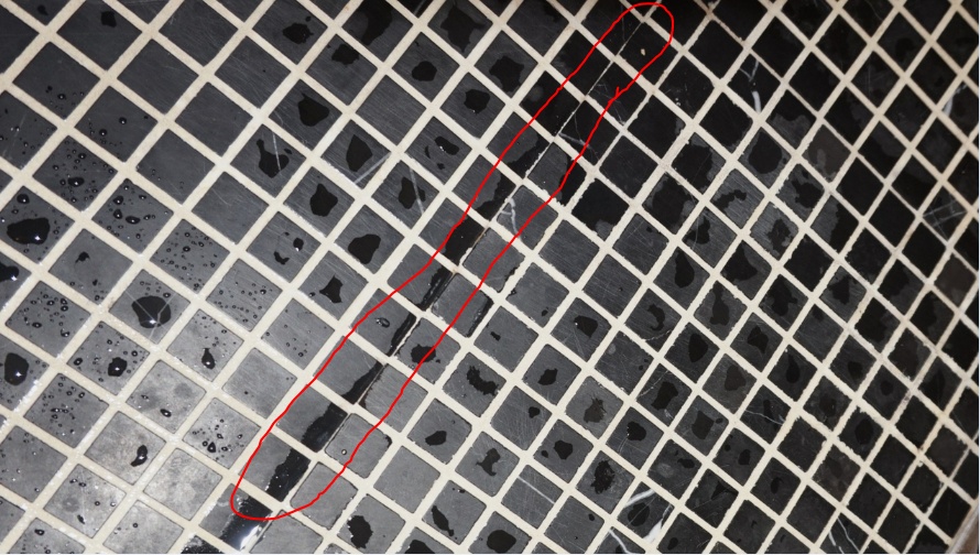

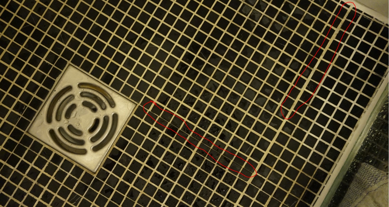

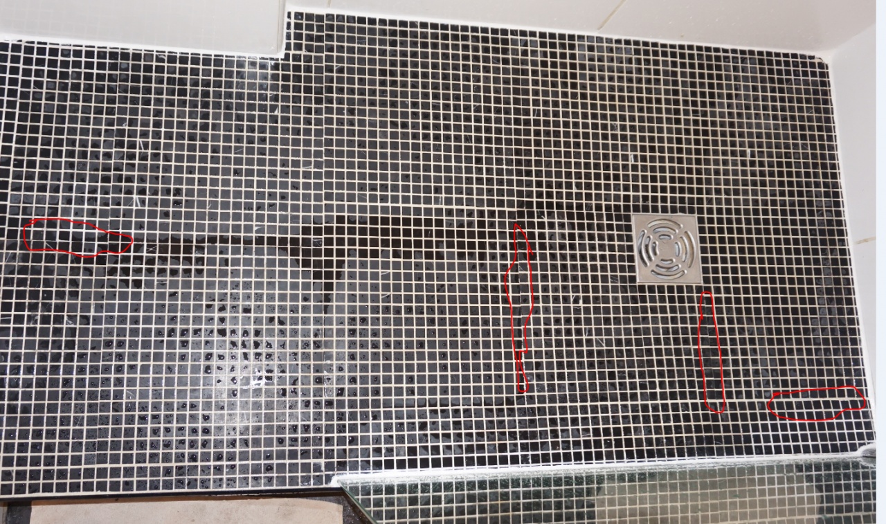

Bonjour ma salle de bain a été refaite en juin 2011 avec un bac a carreler wedi et mosaique de 1.5cm*1.5cm.
j'aimerai avoir l'avis d experts sur ce qu'il a pu se passer pour aujourd hui avoir ce que j'ai sur ce bac.
sur les différentes photos  des lignes de joints on disparues, comme si le bac s était affaissé, sur la photo de gauche le fait de cet affaissement fait que l'eau stagne legerement.

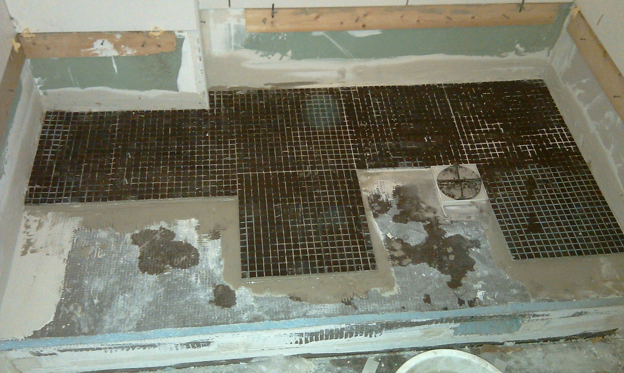

ce bac wedi a été posé sur une rehausse et avec aussi  de nombreux points de support. Souhaitant aujourd hui régler ce probleme bien que je n'ai pour l'instant pas de probleme d'infiltration d'eau, j'ai peur de me relancer dans l'achat d'un nouveau bac wedi car je ne souhaiterai pas que dans qqes années j'ai de nouveau ce meme probleme d'affaissement disparition de joints, merci d'avance pour vos reponses recommandations sur mon probleme

17/05/2017 à 12h05
cher monsieur
Si vous observez une souplesse au niveau des joints cad une déformation de notre support ceci est du à une effet de poinçonnement.
Celui ci peut s'expliquer par l'usage de mosaïque 1.5*1.5 qui sont en dessous du format mini validé à ,savoir 2x2 cms.
si le format de carreau ou mosaïque est trop faible la surface de reprise de charge des mosaïque est trop faible et notre receveur poinçonne.
Par ailleurs pour ce type de pate de verre nous recommandons un collage et joints à l'époxy, pour plus de tenue dans le temps
Avec une mosaique 2x2 et collage à l'époxy nous ne connaissons pas ce type de pbs..
