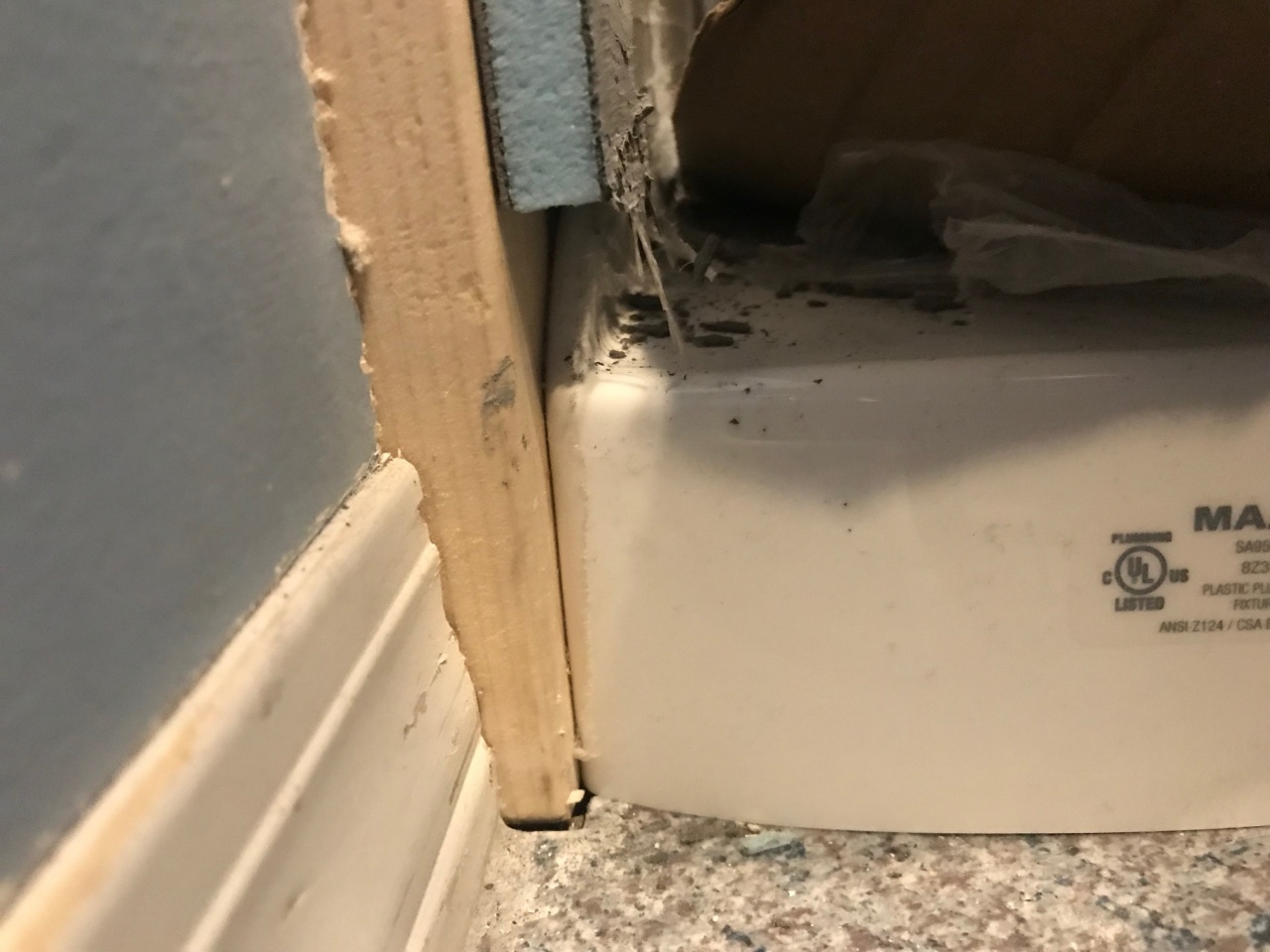

on est en train de faire installer des panneaux wedi à la maison et les gars on installé les panneaux par dessus la bordure du bac à douche, avec une espèce de "jupe" qu'il ont créé en coupant le panneau dans son épaisseur.
Est-ce une pose correcte ?
Je trouve ça illogique, parce que si je veux changer un jour le receveur, je vais être obligée de casser les murs!

en nota : avec un receveur wedi , vous n'auriez pas le souci de savoir si vous changez ou pas de receveur un jour..
mais il est clair que dans votre cas il aurait été préférable de traiter toute la partie mur puis placer receveur..
Le béton ciré au mur sur panneau wedi se comporte bien.. sur le raccord entre receveur et mur dans votre cas c'est moins évident : a moins de combler au mortier ciment, étancher mur receveur avec bande étanchéité et appliquer le béton ciré sur bande. Mais cela doit être parfaitement stable mécaniquement.
Vous avez ici un risque de fissure béton ciré…..au raccord mur / receveur
