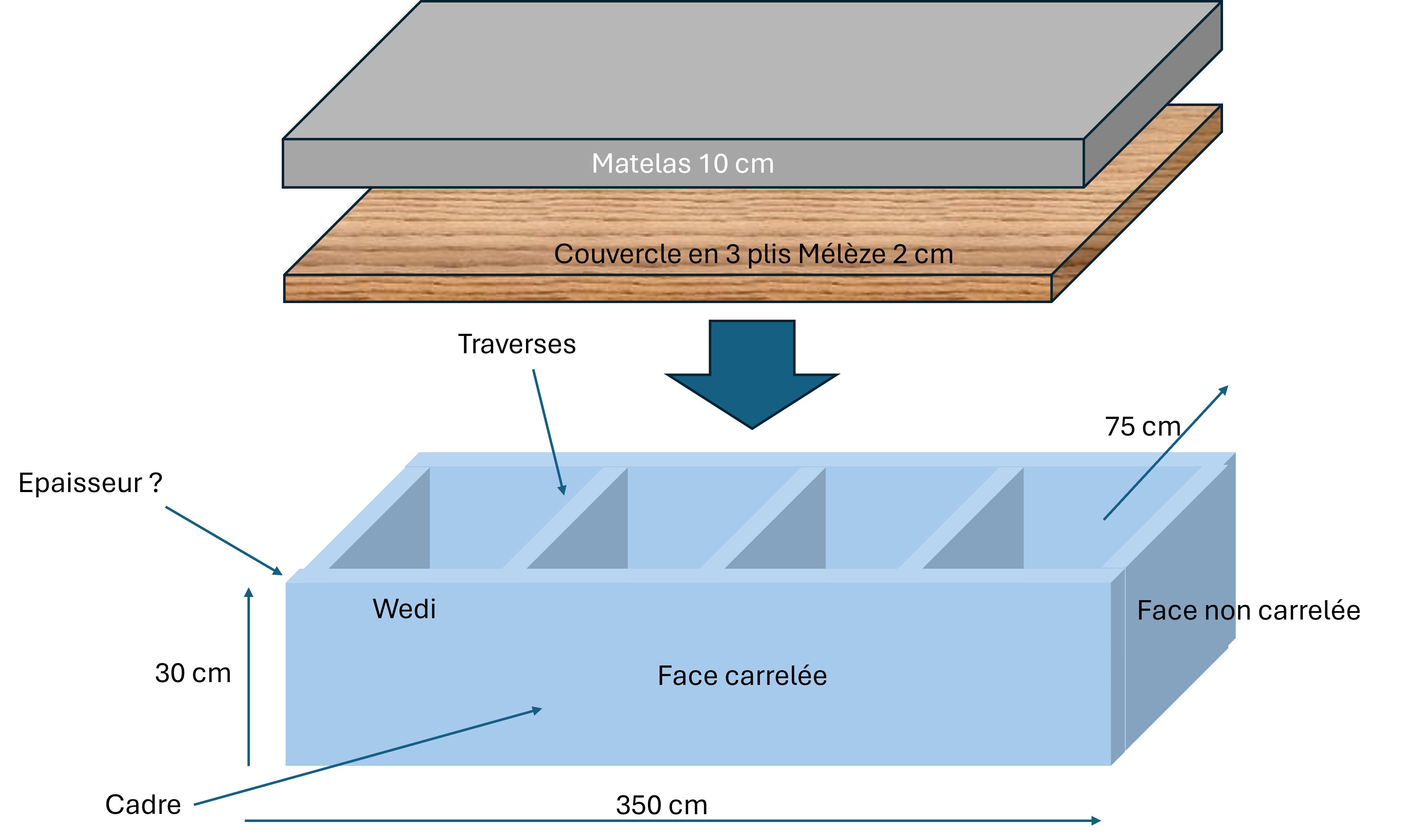

Pour donner une idée, voici le principe de construction de cette banquette:
04/04/2024 à 12h04
  • - les collage sur tranche se font avec la colle wedi 610 épaisseur écrasée= 2 mm.
  • - ce type de banquette peut être faire en panneau de 40 mm
