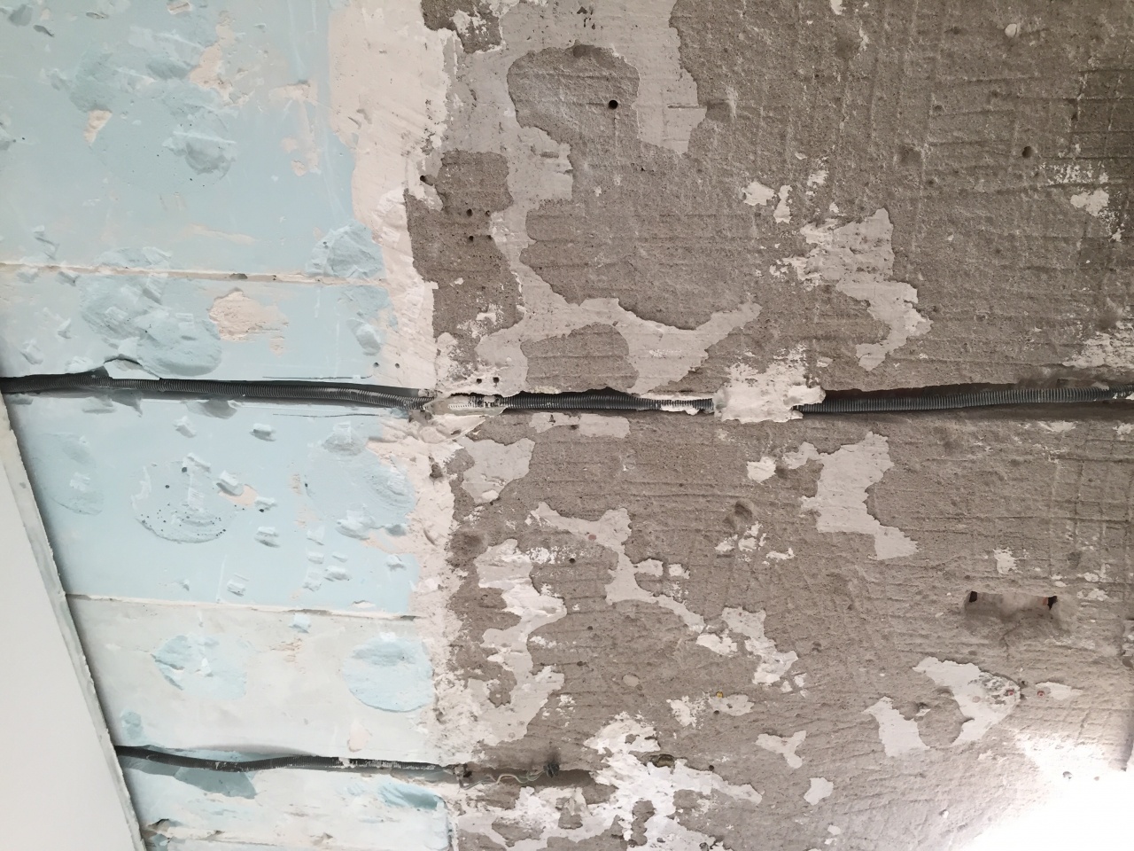

Wedi sur ciment? Autres
j'ai été contraint d'enlever le placo dans toute ma salle de bain car il venait avec le carrelage.
Puis-je coller directement les panneaux wedi sur le ciment du mur ou faut-il d'abord poser du placo et étancher?
Merci de votre réponse,
cordialement.

Vous pouvez coller directement des panneaux wedi sur votre support ( épaisseur à partir de 10 mm ) le collage peut se faire en plein ( peigne en denture 10 mm et beurrage avec une spatule lisse au dos du panneau ) avec une colle à carrelage C2 type keraflex de Mapei ou Weber col flex . La partie en plâtre doit être traitée avec un primaire pour supports poreux avant le collage.
La pose des panneaux peut aussi se faire avec des plots de colle dans ce cas l'épaisseur mini des panneaux doit être de 20 mm.
Les jonctions entre panneaux se font soit avec la bande étanche wedi ( collage avec la colle C2 ) , soit avec notre mastic polymère Wedi 610.

22/07/2015 à 11h07
2 dernières questions:
Si je choisis le collage en plot, la colle à utiliser est elle la même?
Pour le mur situé dans la douche, faut-il utiliser le kit d'étanchéité ou le wedi 610 suffit il pour jointer les panneaux?
merci de ce forum d'aide très très utile!!!
22/07/2015 à 12h07
Avec une pose sur plots vous utilisez la même, en reduisant légèrement la quantité d'eau pour que le plot reste bien en place.
Le mastic polymère 610 est suffisant pour le mur de la douche
