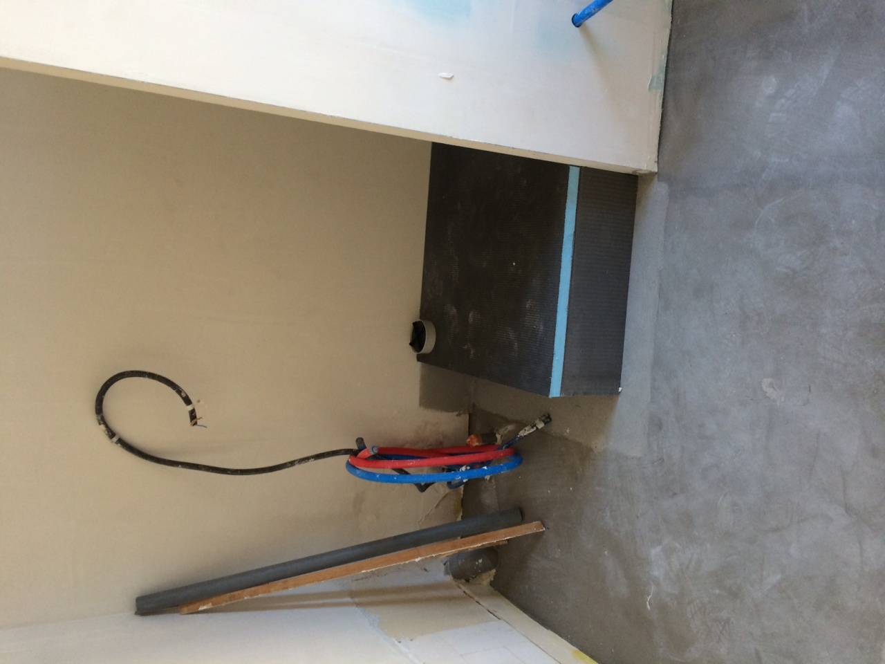

dans le cadre d'une rénovation, sur un plancher bois je voudrais poser un bac Wedi type "Fundo Ligno" en encastrant la bonde comme prescrit sur votre site ("données techniques" ici : http://www.wedi.de/fr/produits/systemes-de-construction/douches-de-plain-pied/wedi-fundo-ligno/).
Le poseur de ce bac m’affirme que je ne peux le poser tel que vous le montrer dans cette vidéo :
https://www.youtube.com/watch?v=XbvK1Oo9Pso
Il m'indique que la seule manière d'être conforme serait de faire une étanchéité sur le plancher (au préalable il a fait un ragréage fibré sur le plancher) et de poser bonde + bac sur le plancher, ce qui revient à avoir un bac de prêt de 22cm de haut par rapport au sol fini!
Il m'affirme que d'un point de vue de l'étanchéité seul ce type de pose serait parfaitement conforme au DTU (pour assurer le cuvelage).
Qu'en pensez-vous?

Oui mais un cuvelage étanche peut aussi se faire dans un chevêtre . Sur un support bois le risque zéro n'existe pas, et notre Avis Technique du CSTB ne vise pas les supports bois. Mais sur un support bois parfaitement  plan et stable la pose d'un receveur est envisageable, en prenant un maximum de précautions.
La technique mise en place par votre artisan est tout à fait conforme et a fait ses preuves, m^me si elle n'est pas visé par un Avis Technique.
Si l'étanchéité a été réalisé sous le receveur, vous pouvez poser celui-ci sur une rehausse wedi, vous aurez ainsi une hauteur de 14 cm hors carrelage ( 10 cm de rehausse + 4 cm pour le receveur ) De plus la rehausse permet de positionner le corps du siphon et de la caler.
