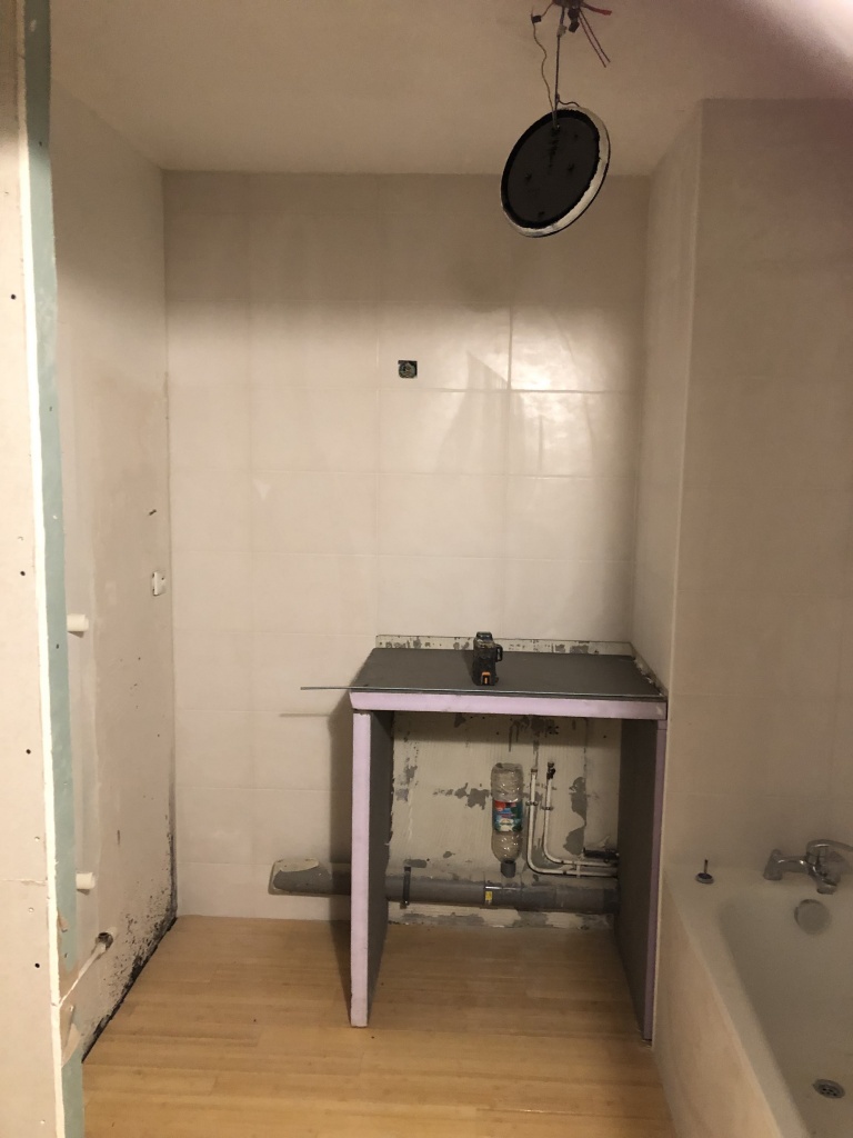

Je fais refaire ma salle de bain par une entreprise. Ma demande était de faire un plan de toilette maçonné (et plâtré blanc) recouvert d'un plan de travail en bambou (4 cm) - ce qui est d'ailleurs mentionné dans le devis.

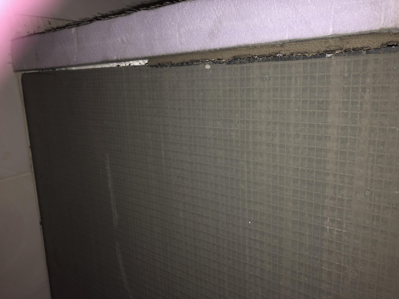

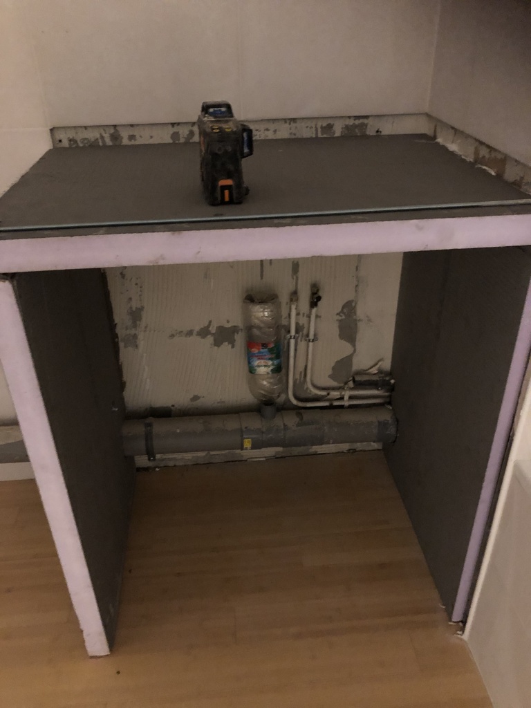

L'entrepreneur a préféré utiliser un panneau Wedi 5 cm qu'il compte peindre en blanc (cf. photo 1 et 2). Cela me laisse perplexe, d'autant plus qu'il y a des jours dans les jointures des panneaux tel qu'il les a fixés entre eux (cf. photo 3).
Par ailleurs, aucun carrelage ne viendra le recouvrir, or, dans le document technique d'application (http://www.cstb.fr/pdf/atec/GS09-J/AJ191061_V1.pdf) il est clairement inscrit que "Les panneaux Wedi (...) sont destinés à la réalisation d’habillage de murs intérieurs revêtus systématiquement d’un revêtement céramique".
C'est pourquoi je m'interroge sur la tenue à long terme du meuble qui est en train d'être posé.
Pourriez-vous, s'il vous plaît, me dire si la démarche de l'entrepreneur est conforme à l'utilisation du Wedi ou s'il faut que je lui demande de revoir l'installation ?
Je vous remercie par avance de votre précieuse réponse.

07/01/2022 à 16h01
le panneau ici en photo n'est pas de notre marque ? un panneau wedi est bleu sur tranche..
