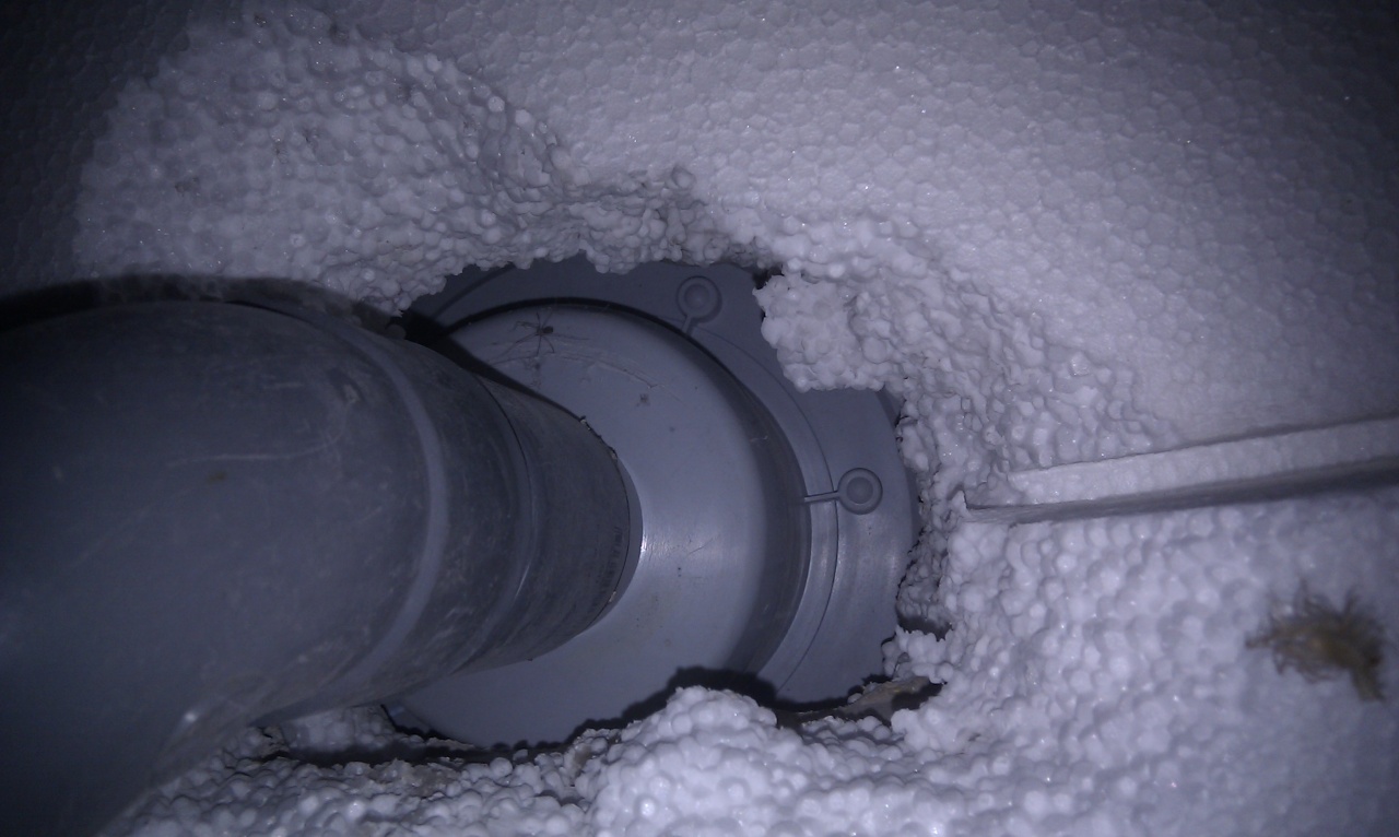

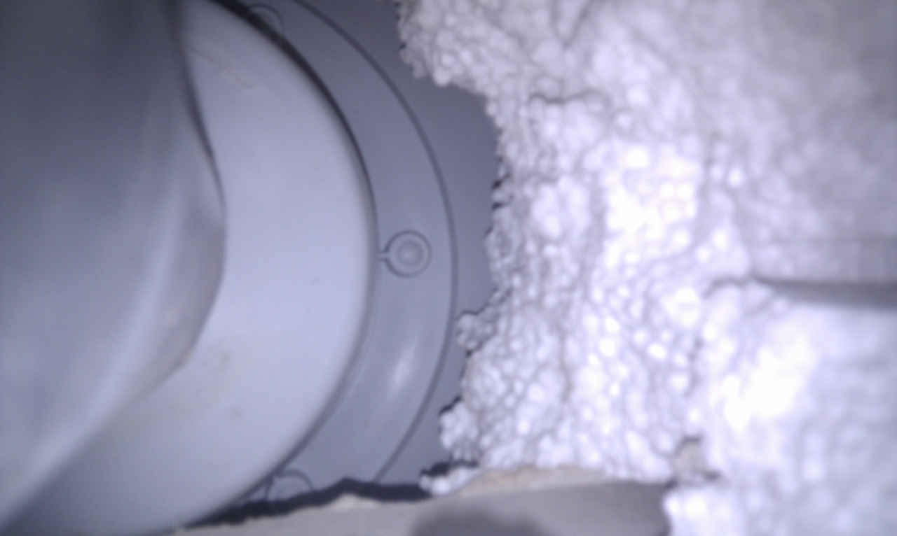

- ca zone creux autour de la bonde, la bonde et le tuyau raccordé bougent beaucoup, peut être ds les 2mm, quand ma femme "sautille" dans le carré douche:  le wedi est posé sur une nouvelle chape sur hourdis, accessible par vide sanitaire, photo jointe n°2 et 3
- en fait la pente du 140 a été modifiée sur le pan le plus long à la colle pour faire un carré en galets symétrique, suivi d'une pente douce sur le reste du wedi: j'imagine que les contraintes au lieu de se répartir sont alors démultipliées près de la bonde, et que - mais c'est plus hypothétique - l'eau stagne un peu plus sur la zone carrelée et peut passer en dessous et avoir aggravé le problème

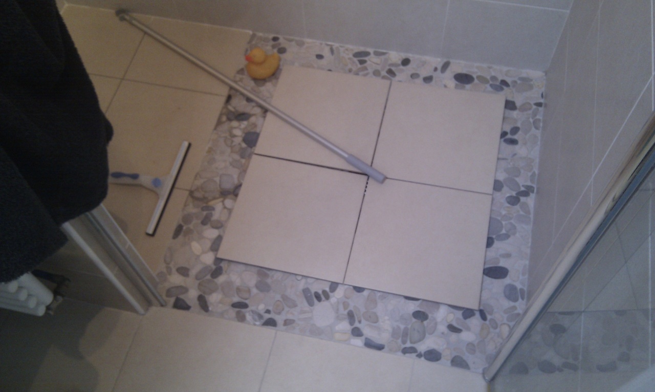

Je me dis qu'en scellant la bonde, en remplaçant le carré galet par une simple bande carrée et quatre carreaux au milieu (cf ma photo 3) moins sensibles aux contraintes, le tout en reprenant la pente d'origine, on ne devrait même pas avoir à tomber la première rangée de faïences.

2) est il techniquement possible de venir bien sceller la bonde au mortier ou autre par en dessous?  je pense à une injection sur pression ou un truc dans le style, on peut au besoin attaquer l'isolant et la chape et coffrer; sur la photo n°3 on devine en bas une poutrelle toute proche de la bonde donc la matière coulée pourra prendre bien appui dessus)

Bonjour, par soucis de transparence vers d'éventuels lecteurs de ce post, un complément d'information. J'ai engagé les travaux de réfection et ce fut la boite de pandore. Pour commencer, des soucis d'étanchéïté/isolation murale manifestes, de ce que l'on m'a dit malheureusement courants de nos jours avec nombre d'entrepreneurs. Cela ne me semble pas en relation avec la casse galets objet de ce post. Cependant, en déposant l'isolant sous la bonde pour la renforcer (le scellement n'ayant pas été pratiqué) c'est la consternation! Apparemment pas plus de 1.5 cm de ciment sous le panneau, dessous les 30cm d'isolant. Dans ces conditions, une simple réfection de revêtement serait de ce qu'on me dit un emplâtre sur une jambe de bois. On me dit par ici que 4-5 cm de chape sont le minimum réglementaire, par là qu'il y a vraisemblablement infraction au droit commun. J'ai donc dû me résoudre à faire appel des garanties décennales, malgré le nouveau préjudice moral que cela va engendrer (des semaines sans douche, ma famille déprime). J'essaierai de mettre à jour à l'issue de l'expertise. Quoiqu'il en soit, il est évident qu'un produit technique aussi bon soit il ne vous protègera jamais des incompétences des poseurs.
02/12/2013 à 14h12
En effet votre receveur n'a pas été posé dans les règles de l'art.

Bonjour Mr Dumas, juste pour confirmer que les experts passés récemment admettent que mon wedi n'a pas été posé dans les régles de l'art, en raison notamment de l'absence d'une dalle réglementaire et de non scellement de la bonde de wedi. J'espère que ce témoignage aidera d'autres particuliers qui aurait fait l'expérience d'un entrepreneur non compétent sur ce sujet, ou douterait de sa compétence. Cdlt
