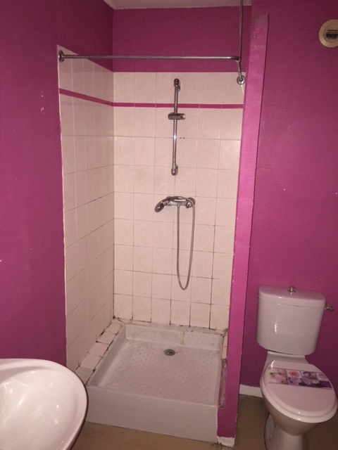

La salle d'eau comporte actuellement:
-1 douche "artisanale" sans joints qui a provoqué des infiltrations dans les chambres parallèles
-1 wc
-1 lavabo
-le sol est en linoléum
Je joins une photo pour vous montrer l’œuvre  d'art.

Je vous conseille en premier lieu de démonter le receveur en céramique. Si toutefois la faience murale s'enlève facilement sans trop dégrader le support, il est préférable de tout démonter.
Ensuite il vous faudra poser un receveur wedi sur sa rehausse easy set. La rehausse et le receveur peuvent étre découpés en fonction de l'espace que vous avez.
Apres il faudra poser les panneaux aux murs, nous avons des panneaux d'épaisseur 4 et 6 mm.
Pouvez-vous me faire parvenir des photos lorsque vous aurez terminé la démolition, cela me permettra de vous donnez des conseils de collage en fonction de la nature du support et de son état .
