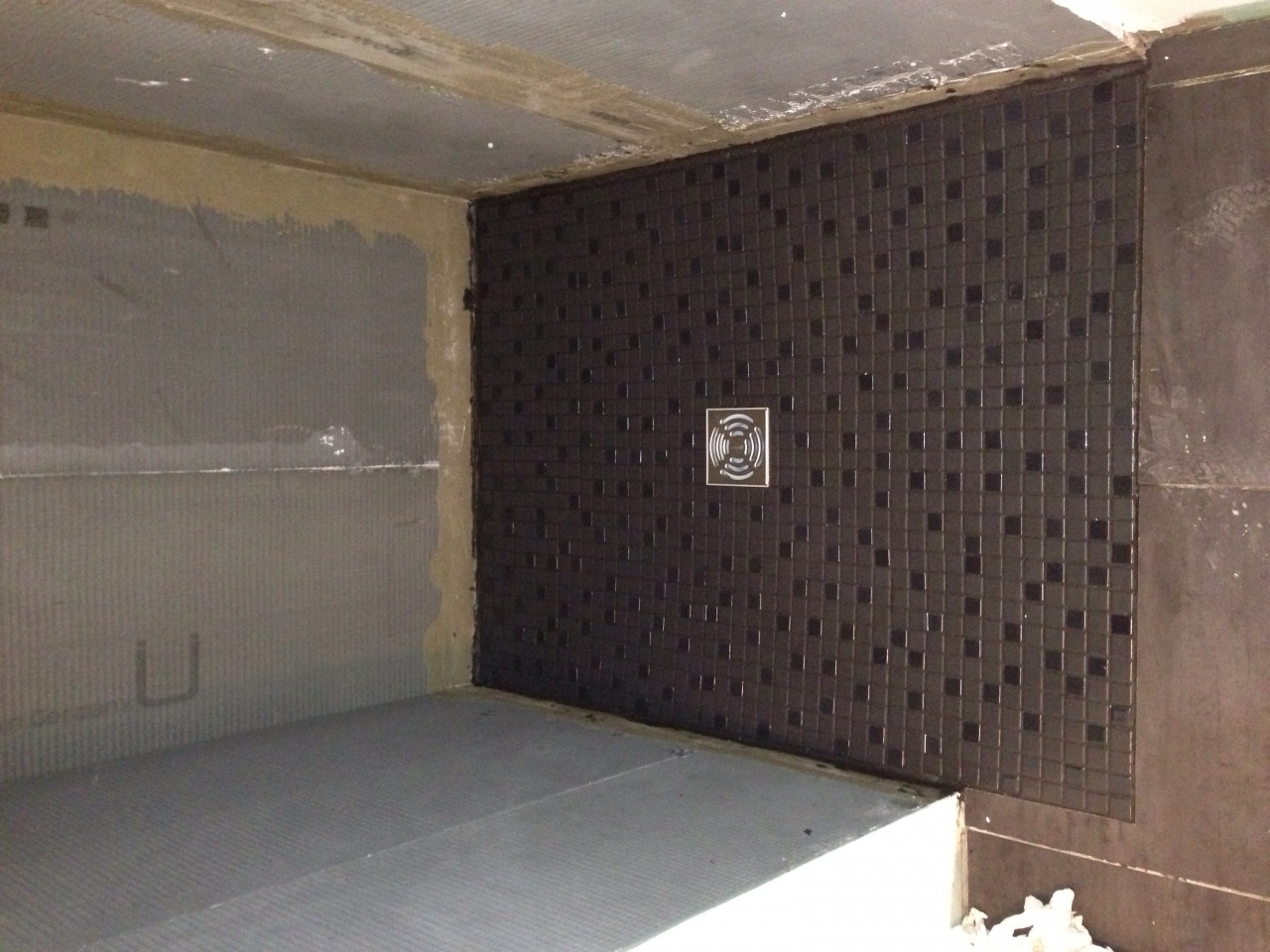

J'ai posé des mosaïques sur natte sur un receveur wedi et une bonde wedi.
Comme conseillé, j'ai utilisé une colle epoxy.
Mon problème est que le cadre en plastique beige qui supporte la grille métallique dans le kit de la bonde et trop haut par rapport au carrelage. L'eau stagne autour des rebords en plastique. De plus, le beige est très moche avec un sol foncé. Puis-je découper le plastique? A la dremel? Au cutter?

Vous avez 2 solutions, la premiere est de poncer le cadre de la grille sur 3 ou 4 mm, ou de commander un cadre et une grille special mosaique ( ce produit est de forme circulaire )

Vous avez la référence de la grille spéciale mosaïque?
Ce n'est pas trop dur de décoller les mosaïques prises dans l'epoxy?
18/06/2013 à 12h06
Pour la ref de la grille vous pouvez contacter notre service commercial au 0472720720. Pour decoller les mosaiques ce ne sera pas simple

Merci pour votre réponse, je vais d'abord essayer le ponçage. Une idée de comment peindre le plastique en noir?
