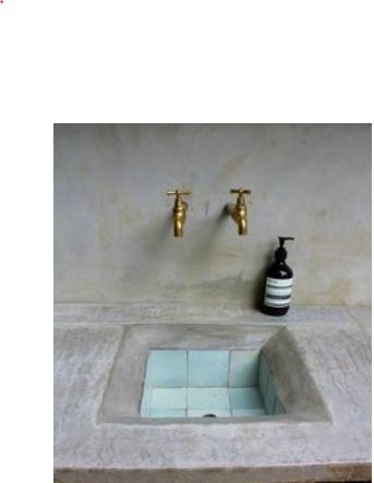

Bonjour, Je souhaite réaliser plusieurs vasques - plans sur jambage 80 tel le croquis ci-joint et photo. Seul l'intérieur est carrelé de Zelliges, l'extérieur est en béton coloré décoratif hydrofugé.
Comment assembler les panneaux, quelles précautions d'étanchéité prendre, comment fixer le robinet?
Merci pour vos conseils avisés.

bonjour, pour votre réalisation,
- travailler en panneaux de 50 mm
- assembler les éléments au mastic 610, il sert de colle élastique et d'étanchéité si bien appliqué en continu
- pour passer vos robinets placer vos arrivées au travers de renforts 100x100x8mm en CTBX ou agglo marine, engravurés en surface du panneau wedi et collés au mastic 610.
