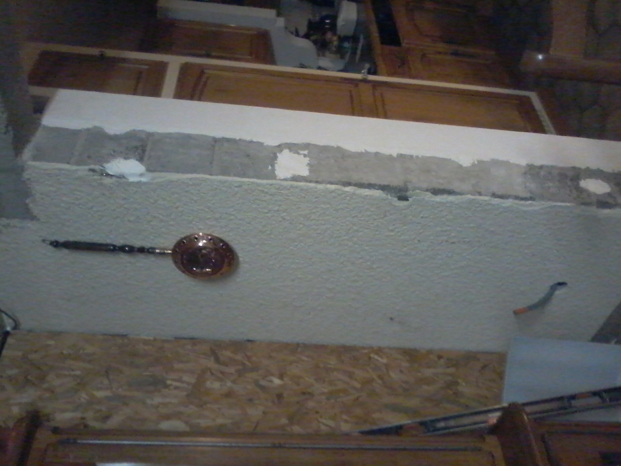

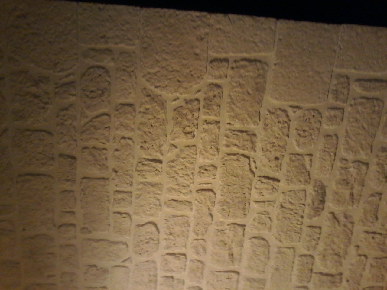

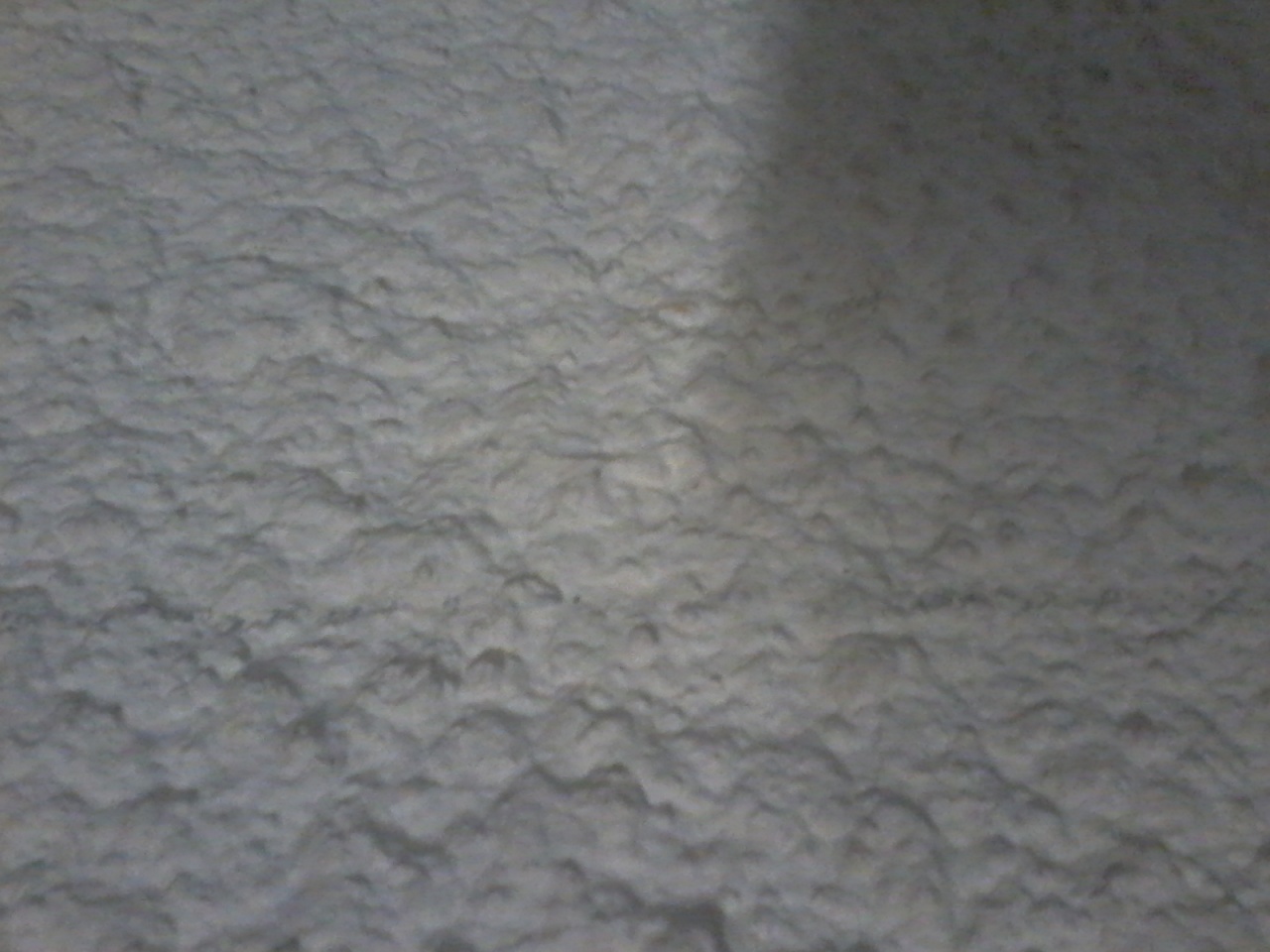

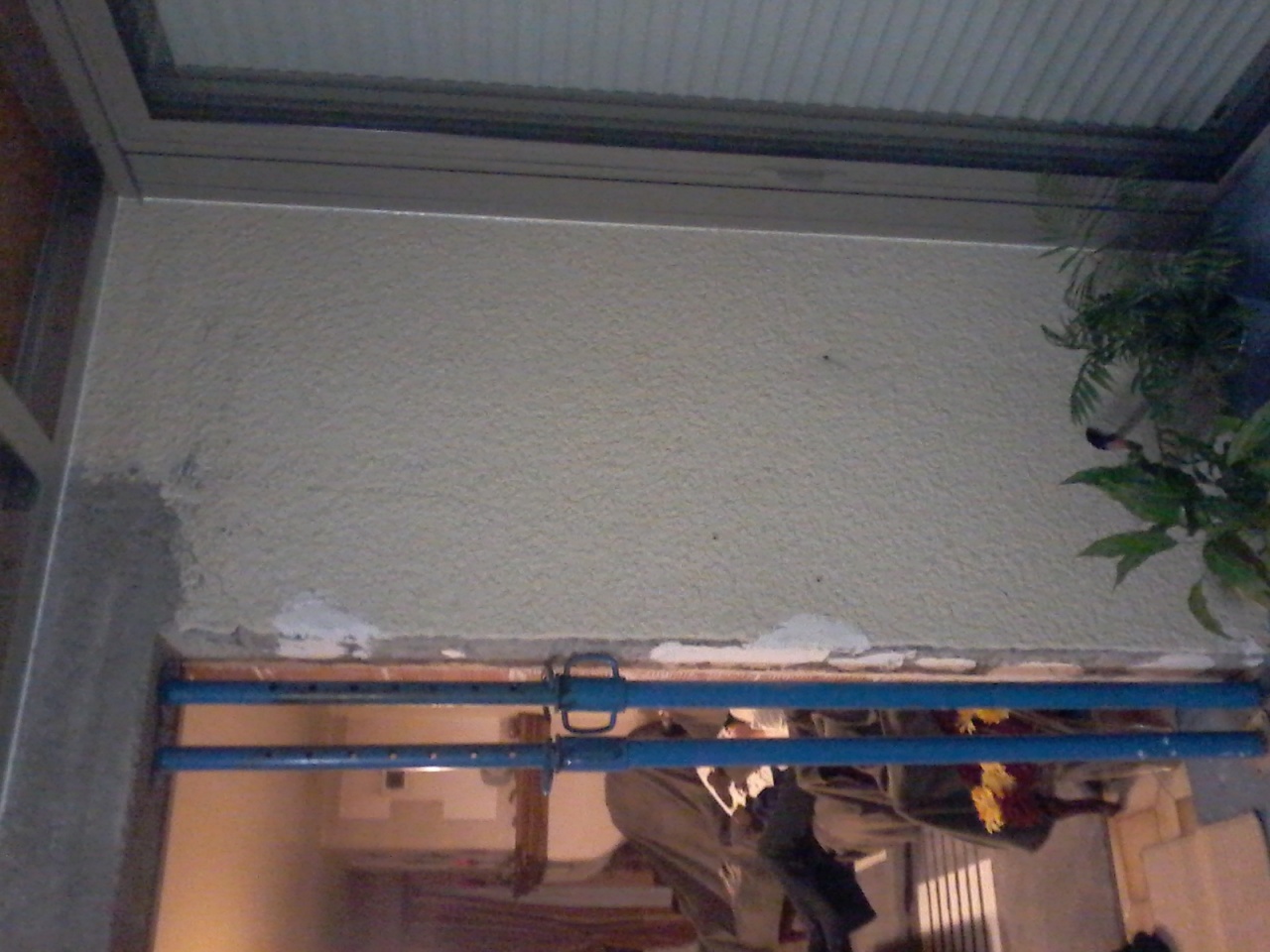

 je voudrais coller des panneaux wedi de 20 mm sur un mur crépis assez gros et qui a été peint.  J'envisage ensuite d'y coller des pierres de parement.
Pouvez me dire : si je peux coller le panneau avec du map? Et si oui, sur la totalité du panneau ou par plot car j'ai un dénivelé de 1 à 1.5 cm environ.? Je précise bien que le mur n'est pas lisse (crepis).
J'hésite à mettre des chevilles car j'utilise en même temps ce panneau pour isoler un pont thermique.
Sans chevilles est ce que le panneau wedi pourra supporter le poids des pierres sans se décoller du mur?
Merci pour votre réponse.

pour une pose sur plots, ceux ci doivent être faits en mortier colle C2 et pas au map..
cette pose sur plots doit être chevillée,
Seule cette pose permet de compen,ser de forts défaut d'applmomb..
