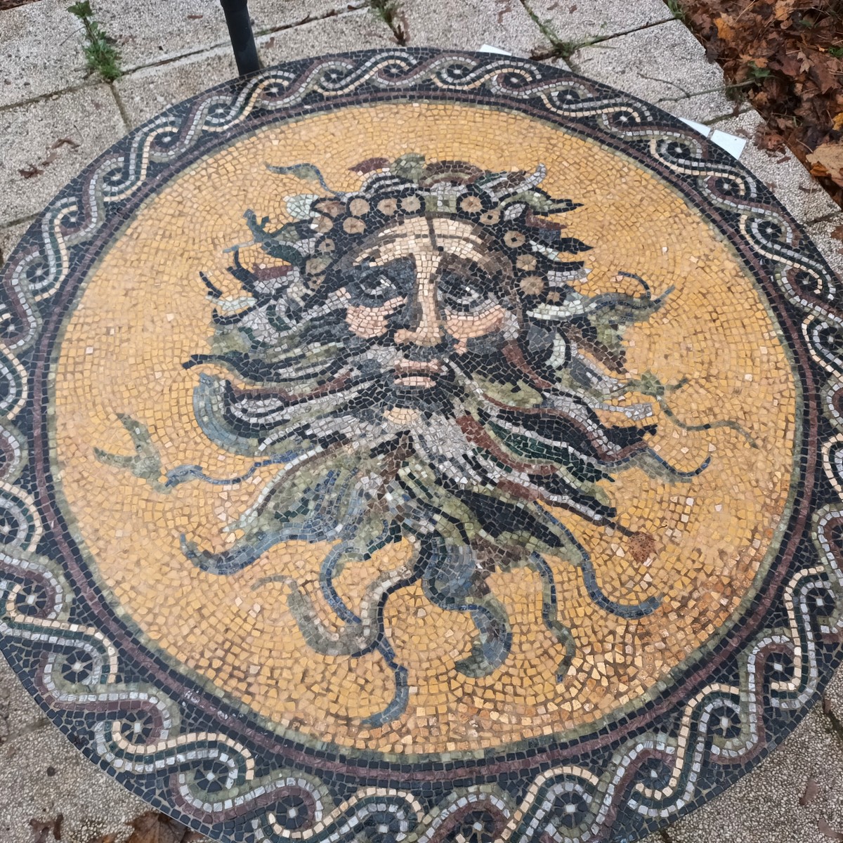

Je souhaite faire un plateau de table   extérieur mosaïqué tesselles de marbres 1 cm ( rond/ diamètre 1.30 m) Le plateau sera exposé aux intempéries (soleil, pluies, gel)
 Je l'ai déjà fait mais sur un support béton allégé classique , féraillé. Joints epoxy. Aucun dommage à ce jour, rien n'a bougé.Hauteur totale 4 cm.
 Le problème c'est que c'est assez lourd et cette fois ci j'envisage de travailler sur plaque de wedi .
Une seule des faces étant mosaïquée  et jointée epoxy , y aurait il un problème de laisser cette table a l’extérieur ? Quelle épaisseur de Wedi suggéreriez vous ?
Merci pour vos conseils.

Bonjour, nos produits ne peuvent aller en extérieur en exposition au soleil.. dommage ce que vous faîtes est très beau:-)

Merci pour votre réponse  et votre compliment. Tant pis, je vais refaire une autre table avec mon ancien système. J'aurais pu rêver un peu d 'une fabrication moins lourde avec du Wedi …
