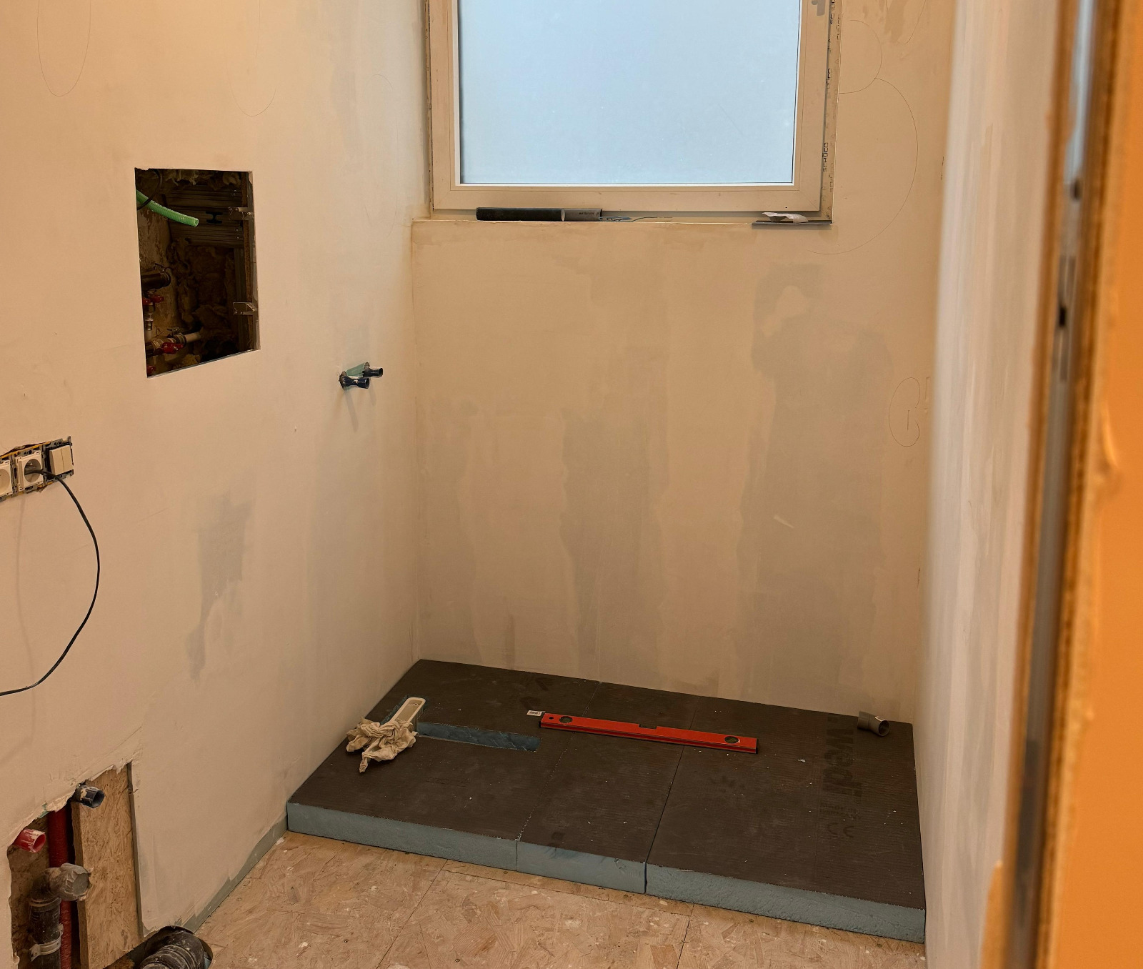

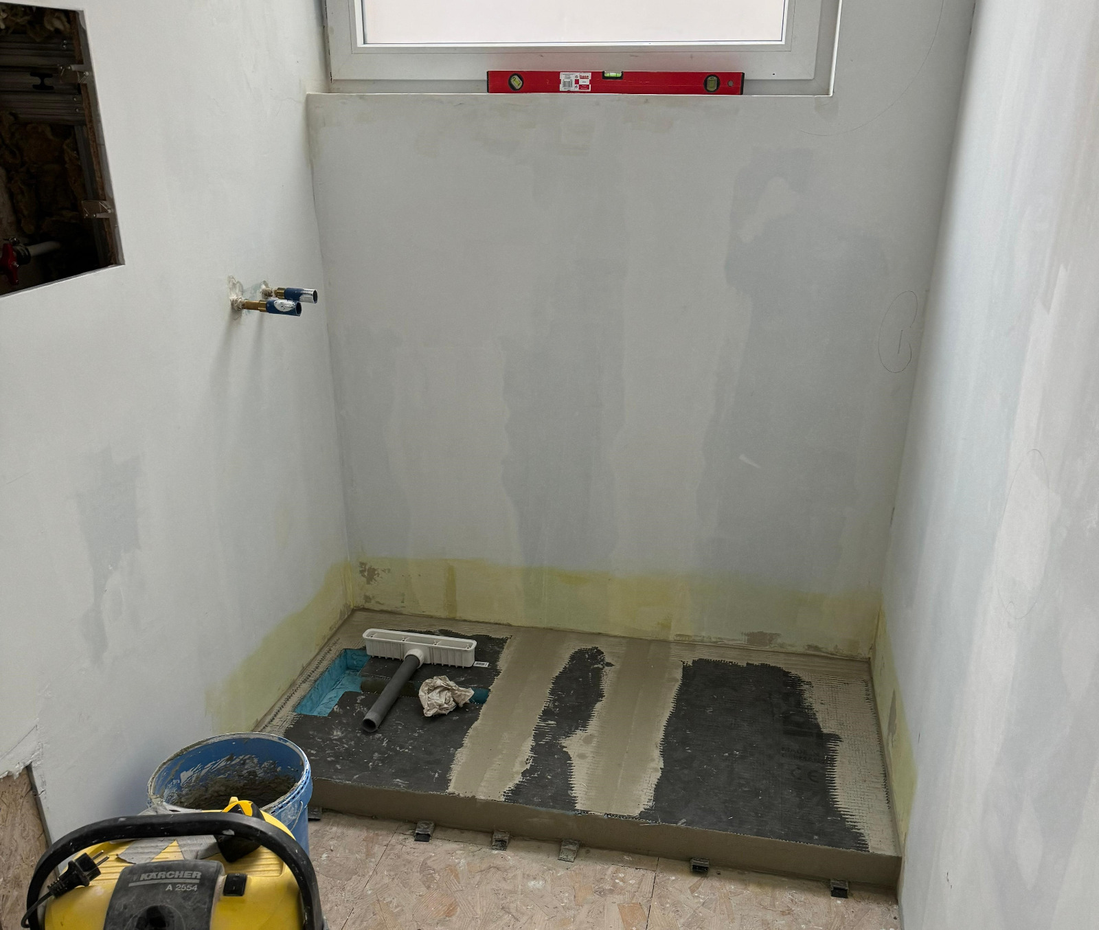

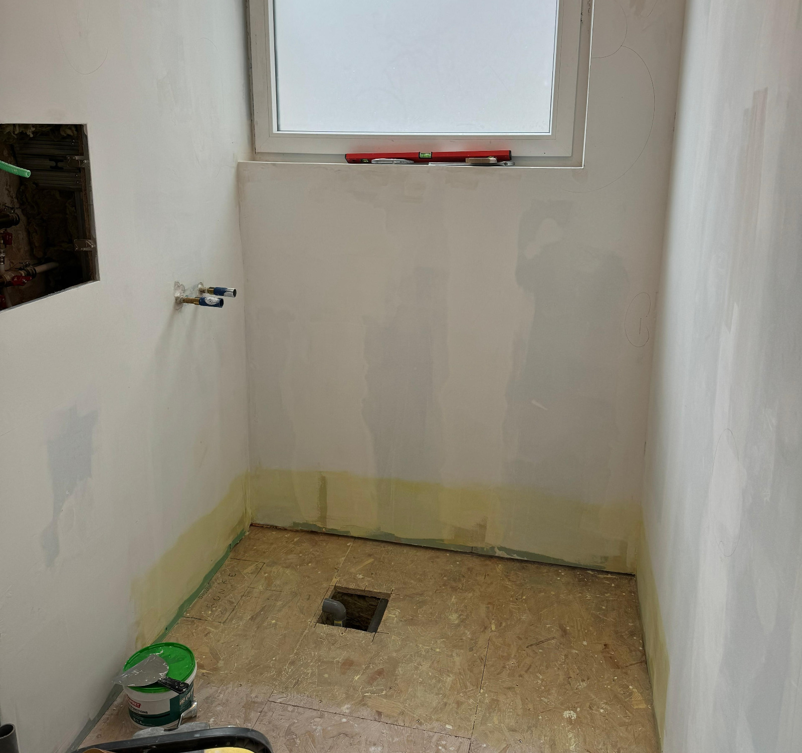

Je vous partage quelques photos de ma réalisation de pose de panneaux WEDI ep. 80 mm sur plancher OSB pour accueillir un receveur de douche qui occupera toute la largeur de la pièce.
Ma question pour la suite :
→ Est il nécessaire de coller le receveur de douche sur les panneaux WEDI à la C2S1?
Le receveur sera bloqué ici par les murs sur les 3 cotés et sur le coté 4e coté par du carrelage qui viendra habiller le panneau sur sa tranche.
Cela m’évite en cas de fuite de la bonde ou etc de devoir tout casser car tout sera collé.. Je souhaite simplement poser le receveur sur les panneaux WEDI.
Qu'en pensez vous?
Grand merci,
Guillaume

Photo 1 : Découpe des panneaux pour passage bonde et montage à blanc
Photo 2 : Pose du primaire
Photo 2 : Pose du mortier colle C2S1 avec peigne U10 + pose des panneaux collés à la 610 entre eux + mise en place des bandes autocollante noyées dans le mortier colle C2S1

merci pour vos photos : votre support est parfait :-)
il est tjs nécessaire  de coller un receveur pour sa stabilité, le bruit qu'il pourrait faire à l'usage à la marche.
vous pouvez opter pour un collage avec une colle polymère type wedi 610 et faire des cordons tts les 30 cm.
en cas de pb 3 cordons orientés sens long restent arrachables : vous n'aurez qu'a couper le premier cordon coté frontal au cutter si fait au bord du receveur puis arrachement en plaçant le receveur en bascule.
mais normalement le montage est fait pour être pérenne :-)
