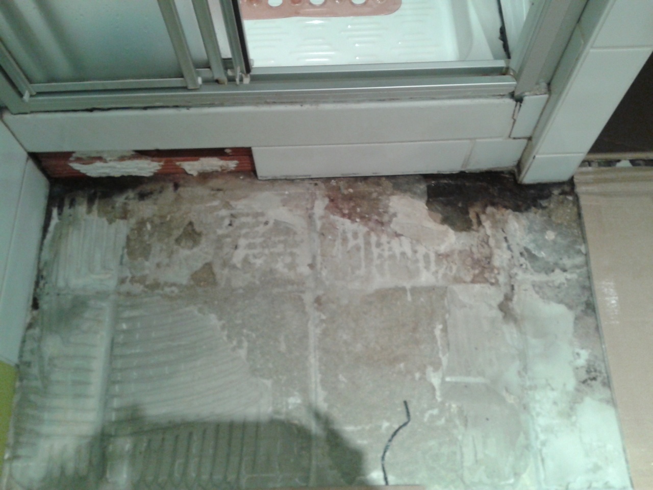

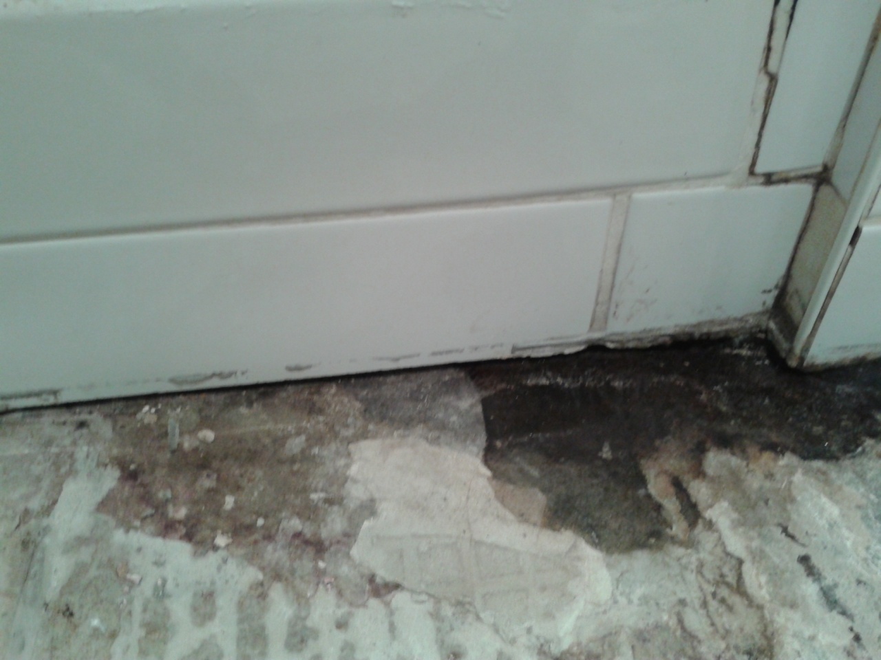

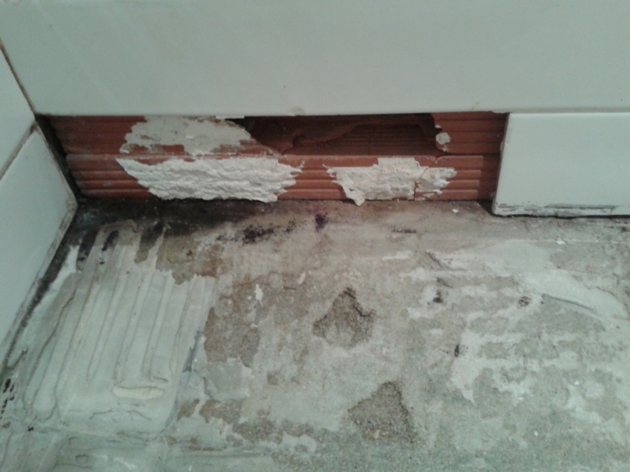

nous avons decidé de refaire notre salle bain ... actuellement il y a une douche avec un receveur en ceramique , il y a quelques on a remarqué que le carrelage tout autour de la douche se soulevaient ... tout le sol est completement pourri autour , on a enlevé le bois du plafond de la buanderie et tout le bois est detrempé et fuite ...du coup il faut refaire tout le sol de cette salle de bain , on va enlever le carrelage et opter pour du vinyl ou du parquet par la suite ...a la place de cette douche j'aimerai une douche italienne ... quelle sont les meilleurs solution pour nous ?
merci
Je vous joins quelques photos du desastre ...

27/06/2013 à 19h06
Pouvez vous me dire si la salle de bains se trouve à l'étage et si le sol est un support en bois ?
Vous pouvez me contacter au numéro suivant ( ********** )
GR
Grib88
27/06/2013 à 19h06
bonsoir,
oui elle se trouve a l'etage , et sur un support en bois ...
27/06/2013 à 19h06
Dans ce cas il faut tout démonter, puis fixer des panneaux en OSB de 22 mm d'épaisseur sur les solives.
Ensuite vous pouvez coller un receveur wedi de votre choix sur le panneau OSB. Pour cela vous devez appliquer un primaire spécial bois, puis coller le receveur avec une colle bi-composante ( poudre + latex ) type Kerabond + isolastic de Mapei. Puis coller de la même façon des panneaux wedi à partir de 6mm d'épaisseur sur la totalité de la pièce afin d'assurer l'étanchéité.
Chaque jonction de panneaux ainsi que la periphèrie de la pièce est traitée avec la bande étanche wedi, le collage de la bande se fait avec la colle citée ci-dessus.
Ensuite vous pouvez coller votre carrelage sur le receveur et le sol avec une colle à carrelage de type C2 ex : Keraflex de Mapei ou Weber col flex de Weber.
Vous pouvez également traiter les cloisons avec les panneaux wedi sur toute la hauteur avec des panneaux de 10 à 80 mm d'épaisseur.
Si vous m'indiquez la nature des cloisons je vous expliquerai la mise en oeuvre

Si les cloisons sont en placo, ne tentez surtout pas d'enlever le carrelage, car vous allez détruire la cloison.
Sur un ancien carrelage on peut venir coller des panneaux wedi avec une colle de type C2.
Pour le chiffrage des panneaux et du receveur vous pouvez vous adresser à nos revendeurs ( Point P, Gedimat, Cdo, Lapeyre, Brossette etc.... ) si vous désirez la liste complète des revendeurs de votre règion vous pouvez contacter notre siège à Lyon au numéro suivant : 04 72 720 720

en faite les murs autour de la douche sont plein d'eau et pourris aussi ... donc il va bien falloir tout arracher et le changer aussi :/
cordialement.
GR
Grib88
28/06/2013 à 10h06
une derniere question .... quelle epaisseur de panneau pour les murs a refaire ?
merci
28/06/2013 à 15h06
Cela dépend si on est sur une cloison placo alvéolé de 50mm, ou sur une plaque de BA 13 fixée sur un rail métallique. Si vous avez des murs donnant sur l'extérieur il faudra surement refaire le doublage et finir avec un panneau wedi en épaisseur 10 mm.
