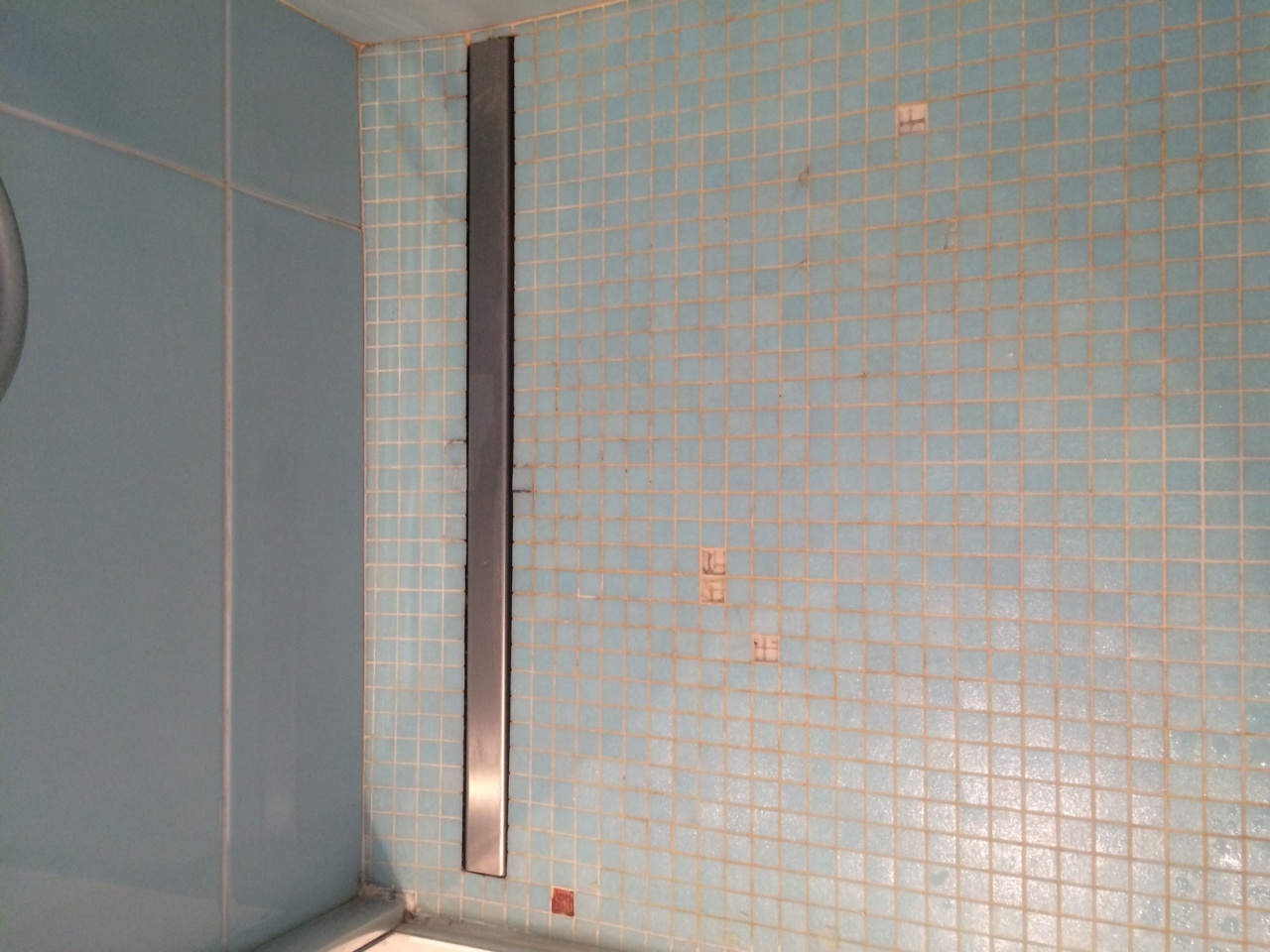

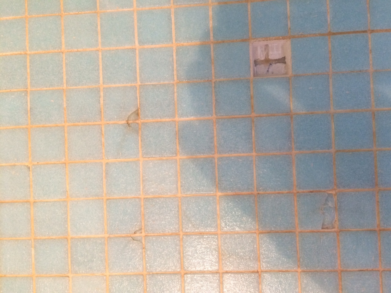

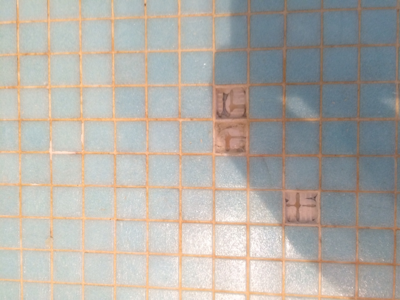

Nous avons fait poser un wedi il y a 1 an et demi et j'ai pas mal de mosaïques qui se décollent deja et certaines qui se fèlent. J'imagine que l'artisan à mal fait la pose...
J'aimerais avoir votre avis sur la marche à suivre et ce qui est possible de faire.
Vu les photos est ce possible de refixer simplement les mosaïques ?
Faut-il tout démonter, puis reposer ?
Faut-il tout enlever et penser à une autre installation ?
Merci.

Vous devez dèja prendre contact avec l'artisan qui a effectué la pose, car vos travaux sont couverts par la decennale de l'entreprise.
A la vue des photos on voit que la colle a adhérée sur le receveur wedi, il faut vérifier que la colle a bien adhérée sur la mosaique. Ensuite il faut vérifier à différents endroits si les mosaiques tiennent bien au support.
Dans le cas ou les carreaux se détachent facilement, il faudra envisager une dépose totale des mosaiques.

J'ai vérifié et j'ai repéré 4 ou 5 autres mosaïques qui bougent et je pense qu'elles vont bientôt se décoller. Le reste à l'air ok.
Sous les mosaïques décollés aucune traces de colle en dessous.
En l'état actuel avec certaines mosaïques décrochés est ce que je peux encore utiliser la douche ?
