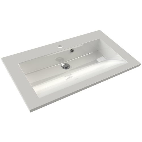

Auriez-vous un plan de montage pour un meuble de salle de bain à carreler avec une grande vasque de 120 de longueur qui s'

nous n'avons pas de plan de montage,
un meuble SDB avec plan de vasque se realise en panneau de 50 mm pour le plan vasque,
Vous coupez, collez, donc realisez votre meuble selon vos ideés… mais je vous joins ici une doc systéme pour voir un peu de créa..
Note le collage se fait intégralement au mastic wedi 610.
