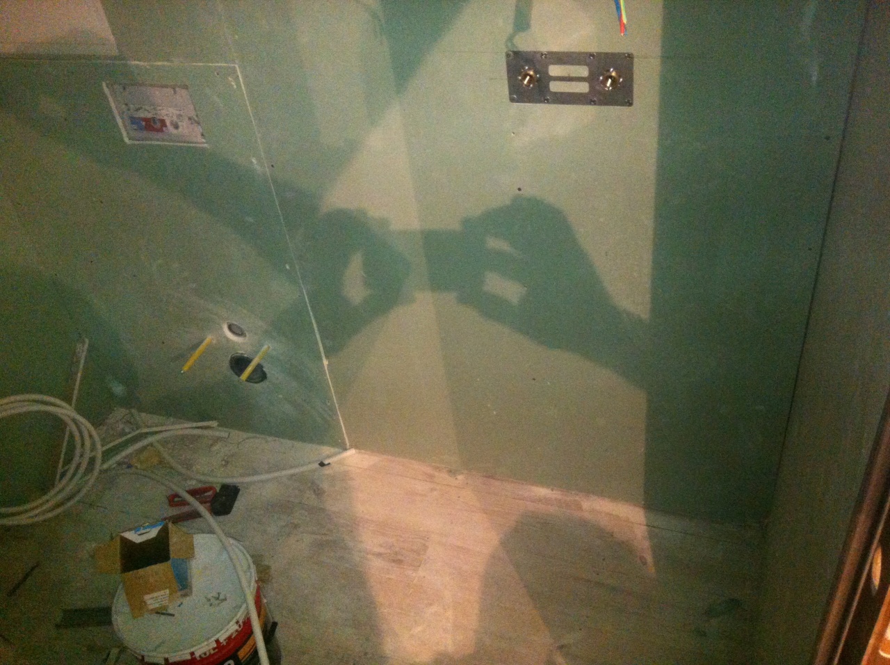

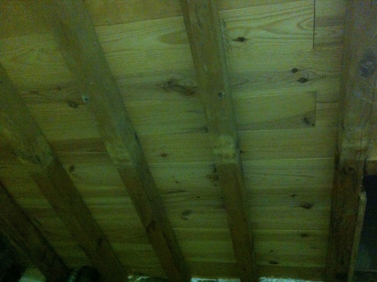

Bonjour.
Je rénove actuellement ma maison.
Salle de bain créée sur plancher en bois sur solives.
J ai acheté un receveur a carreler wedi plano de 40 mm de hauteur en 100x100 bonde excentrée.
Auriez vous l'amabilité de me renseigner sur la méthodologie à suivre?
il m'importe de savoir si je peux coller le receveur sur le plancher, si je le découpe en 90x90 quels côtés couper, comment fixer la bonde( sous le plancher couloir et bondé apparente entre solives).
Aussi je pensais afin de rattraper les contours couler une chappe en béton allégé de 40 mm ,désolidarisée du plancher en bois et sur laquelle je viendrai appliquer les bandes d'étanchéité avec le receveur wedi
Je vous joint deux photos. Le receveur sera a droite.
Une vue par dessus et une par dessous.
Merci.

Bonsoir.
Quelques rectifications.wedi fundo primo est la désignation exacte.
Aussi je pense finalement faire tout mon sol en panneaux wedi.
Avant cela je pense mettre sur mon parquet neuf une couche d osb3 en 16 mm
dois-je coller et(ou )visser l osb3 sur le parquet? Puis par dessus mettre receveur et panneaux.
23/10/2014 à 09h10
Vous pôuvez bien sur renforcer le plancher avec un OSB, mais vous pouvez également faire un ragréage fibré pour stabiliser le support bois ( mini 5 mm d'épaisseur et primaire spécial bois avant l'application du ragréage ) Sur un ragréage le collage du receveur ce fait avec une colle à carrelage de type C2.Pour info le receveur Fundo Primo excentré se fait en dimensions 90 x 90 cm . Vous devez couper les deux côtés à l'opposé de l'écoulement.
Etes vous obligé de percer votre plancher pour raccorder à l'écoulement ?
Si ce n'est pas le cas vous pouvez poser votre receveur sur une rehausse Wedi easy set ce qui permet d'inclure le corps du siphon . Dans le cas contraire vous devez faire un chevêtre entre deux solives pour sceller le corps du siphon.
