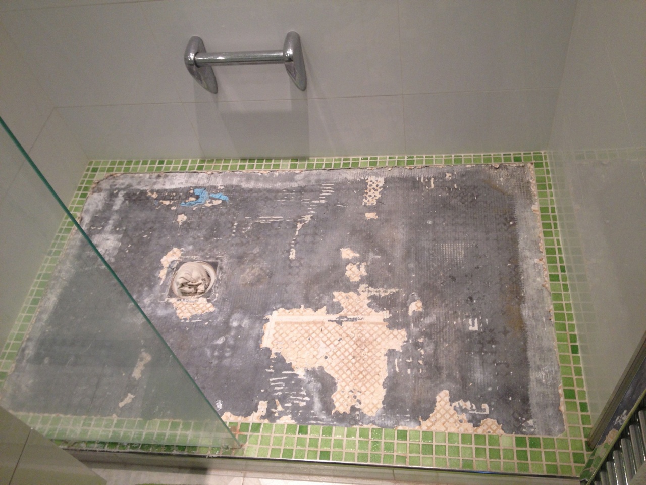

Après plusieurs tentatives de réparation, j'ai constaté que la mosaïque ne tenait plus du tout.
J'ai donc été contraint de la retirer (voir photo 1).

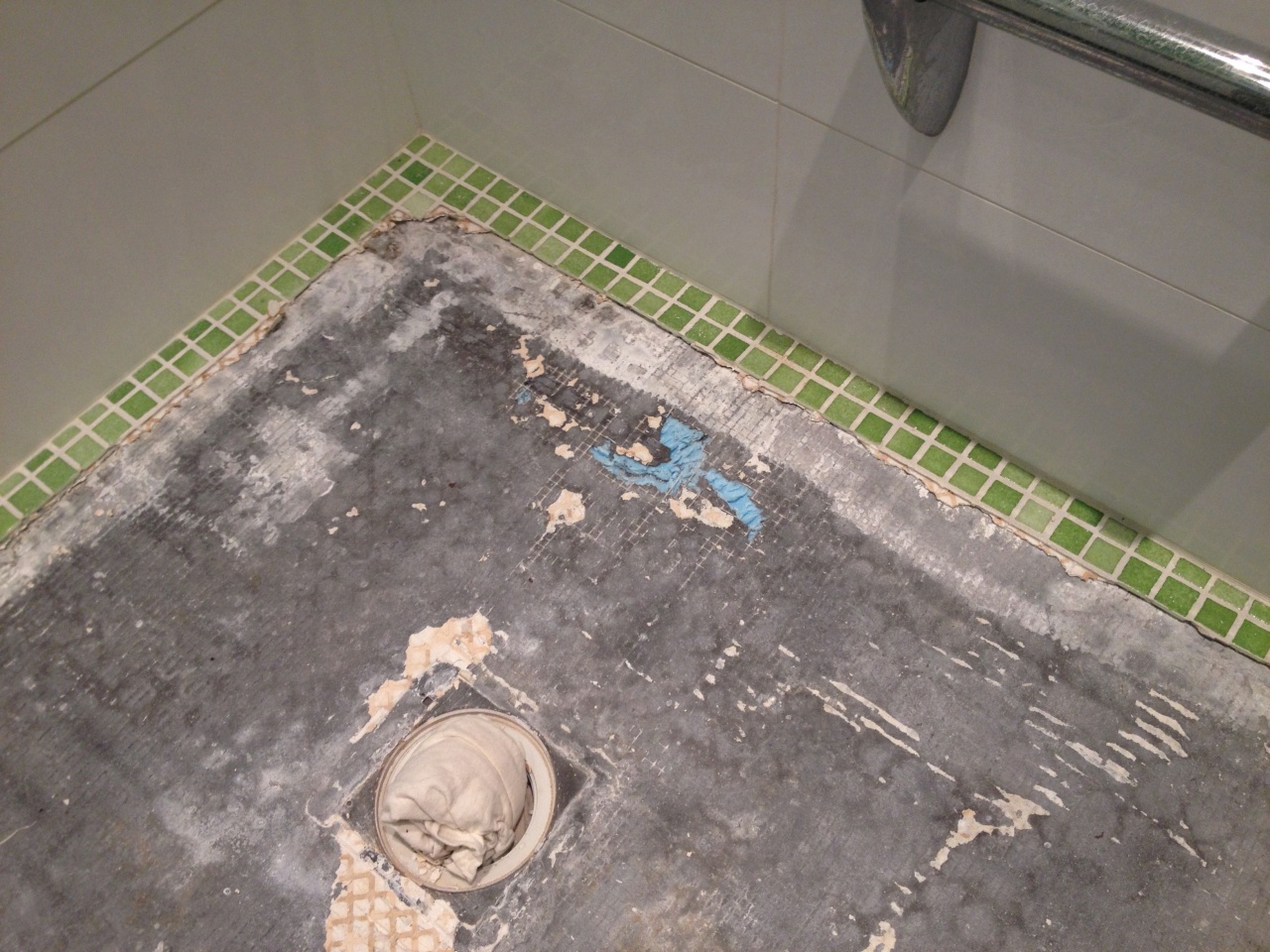

Le Wedi semble être encore en bon état mais il y a tout de même quelques trous (voir photo 2), dois-je les réparer avec de la colle époxy qu'il faudra laisser sécher 48h avant de poser le nouveau carrelage ?
Dois-je appliquer un autre produit pour préparer le sol avant la pose de la nouvelle mosaïque ?

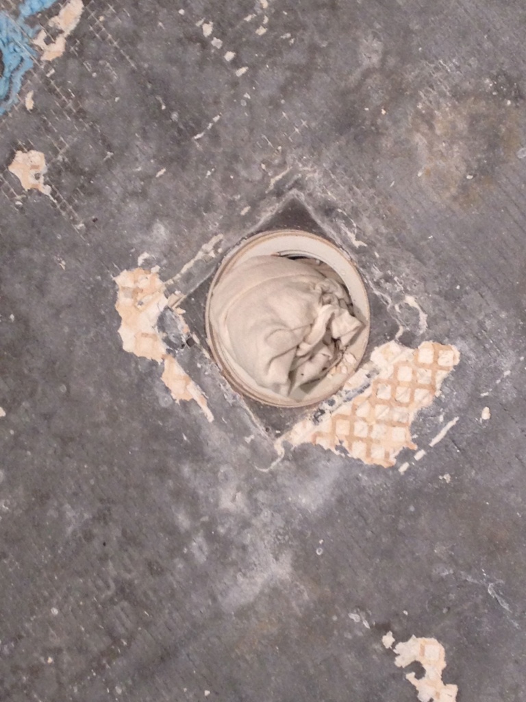

Enfin, j'ai besoin de remplacer la pièce en plastique carré qui se place au niveau de l'évacuation (voir photo 3) car la hauteur des rebords avaient été trop réduite pour me permettre de la réutiliser ; ou puis-je en trouver une autre ?

Dans ce cas de figure, vous devez reboucher les trous et réparer la surface du receveur wedi soit avec une colle de type C2 ex: weber col flex soit avec une colle époxy.
Le collage de votre mosaique se fera avec une colle époxy en utilisant un peigne à colle à denture de 4 mm;
Le jointoiement se fera au minimum 24 h après la pose avec un joint époxy.

Par contre, pouvez-vous m'expliquer ce que vous entendez par "réparer la surface" ?
Dois-je mettre de la colle Epoxy sur toute la surface pour préparer le support ?
Enfin, j'ai besoin de remplacer la pièce en plastique carré qui se place au niveau de l'évacuation (pour recevoir la grille) car la hauteur des rebords avaient été trop réduite pour me permettre de la réutiliser ; ou puis-je en trouver une autre ?

14/10/2013 à 11h10
Quand je dis réparer la surface il s'agit de mettre une fine couche de colle sur toute la surface du receveur ( époxy ou colle C2)
Pour le cadre de la grille vous pouvez en commander un auprès du négoce ou vous avez acheté votre receveur.
