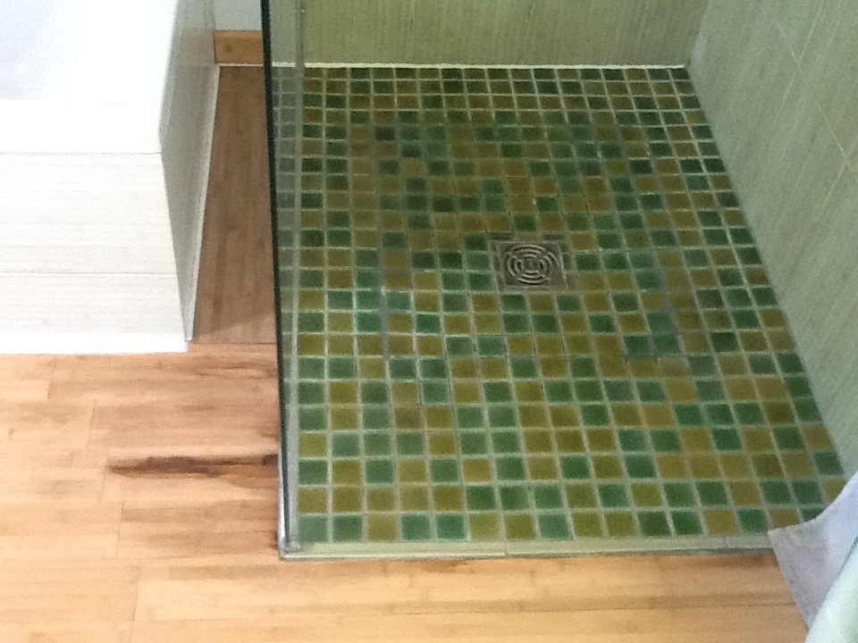

nous avons installé un receveur wedi encastré dans la chappe puis carreler avec des petits carreaux fin 2010.
Depuis quelques temps, les joints autour de la bonde s effritent, le parquet en bambou autour de la douche est noirci par l infiltration d eau.
Un carreleur nous a dit que le wedi aurait dû être collé au béton car il bouge au niveau de la bonde si on appuie fortement dessus.
Un autre nous conseille de déjointer et de rejointer en epoxy.
Nous cherchons une solution durable dans le temps car nous sommes très déçu de cet achat.
Est ce qu on mettre un receveur extra plat sur le wedi?
quelle solution pour nous?

A première vue le corps du siphon ( sous le receveur ) n'a pas été scéllé, ce qui provoque des mouvements verticaux . Avez vous un acces par dessous ?
