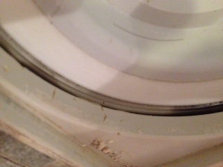

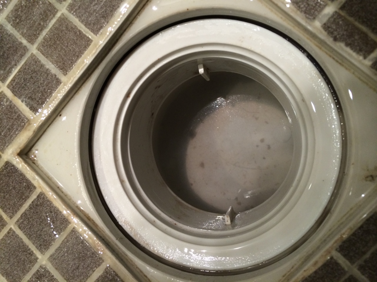

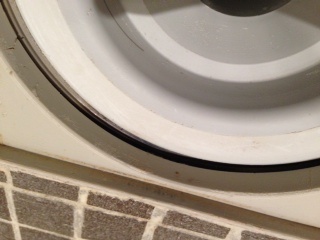

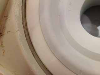

A chaque fois que nous utilisons notre douche, il y a une fuite quelque part... qui infiltre de l'eau dans le mur!
Nous pensons qu'il s'agit d'une fuite au niveau de la bonde, on dirait qu'un joint s'est légèrement deplacé mais ce n'est pas évident...
Des idées ?
Merci d'avance.

02/09/2014 à 13h09
Pouvez-vous vérifier s'il s"agit de la platine métallique qui se trouve sous le receveur, en dévissant la pièce qui fait la liason entre le receveur et le corps du siphon, vous le verrez tout de suite. Si c'est cela déplacer la platine métallique et faites quelques photos. J'ai la solution à ce problème.

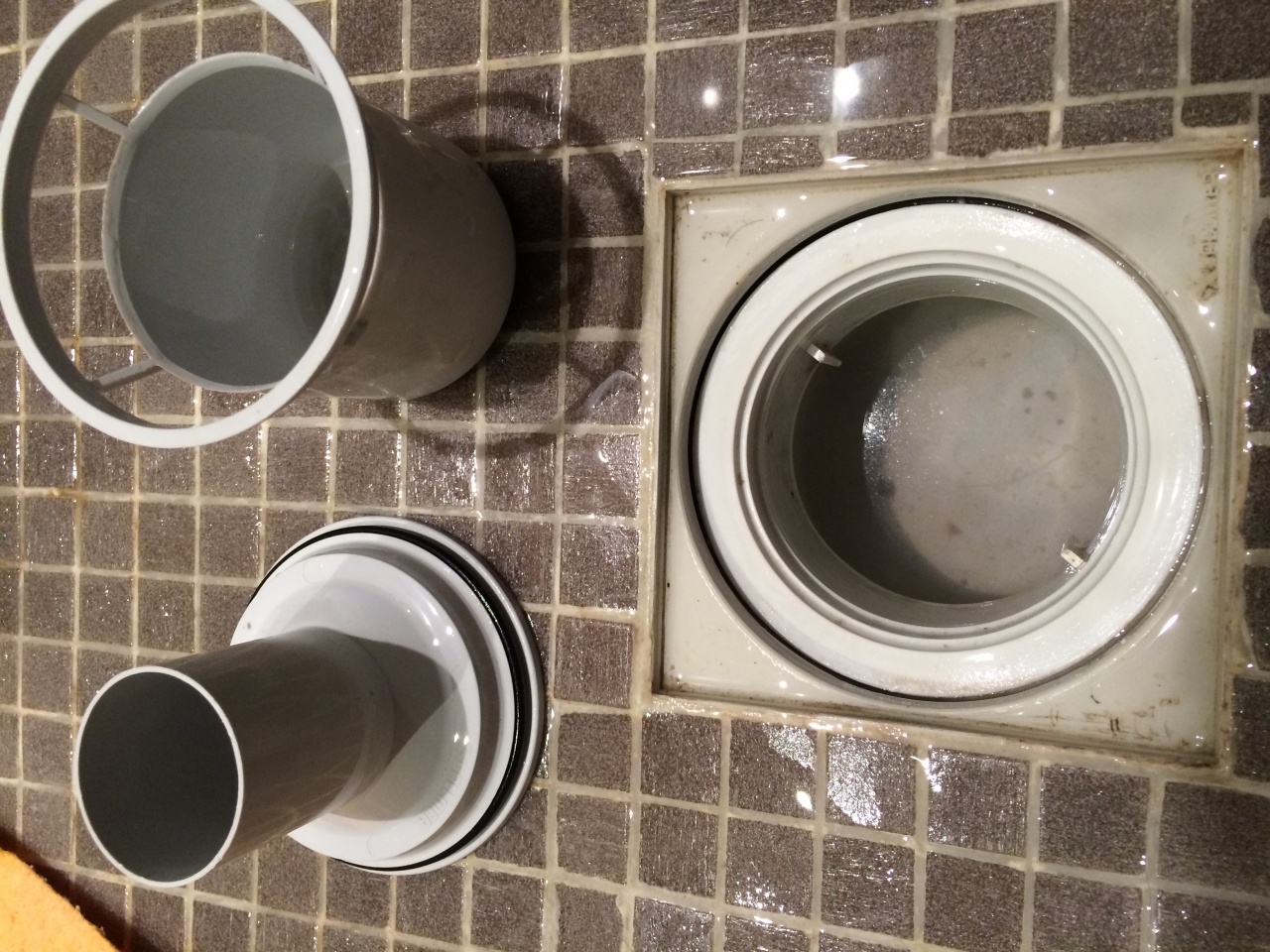

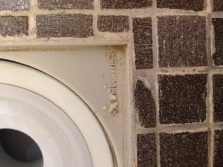

Oliviern
02/09/2014 à 22h09
Merci pour cette réponse rapide.
Néanmoins, je ne sais pas trop quoi dévisser... J'ai pu enlever 2 parties en plastique (fermeture anti odeur et tasse du siphon) mais je ne vois rien d'autre à dévisser.
Merci pour votre aide.

03/09/2014 à 08h09
Vous pouvez maintenant dévisser la bague blanche qui a deux ergots. Si toutefois vous n'y parvenez pas, donnez moi vos coordonnées je vous ferais envoyer la pièce pour dévisser la bague.
