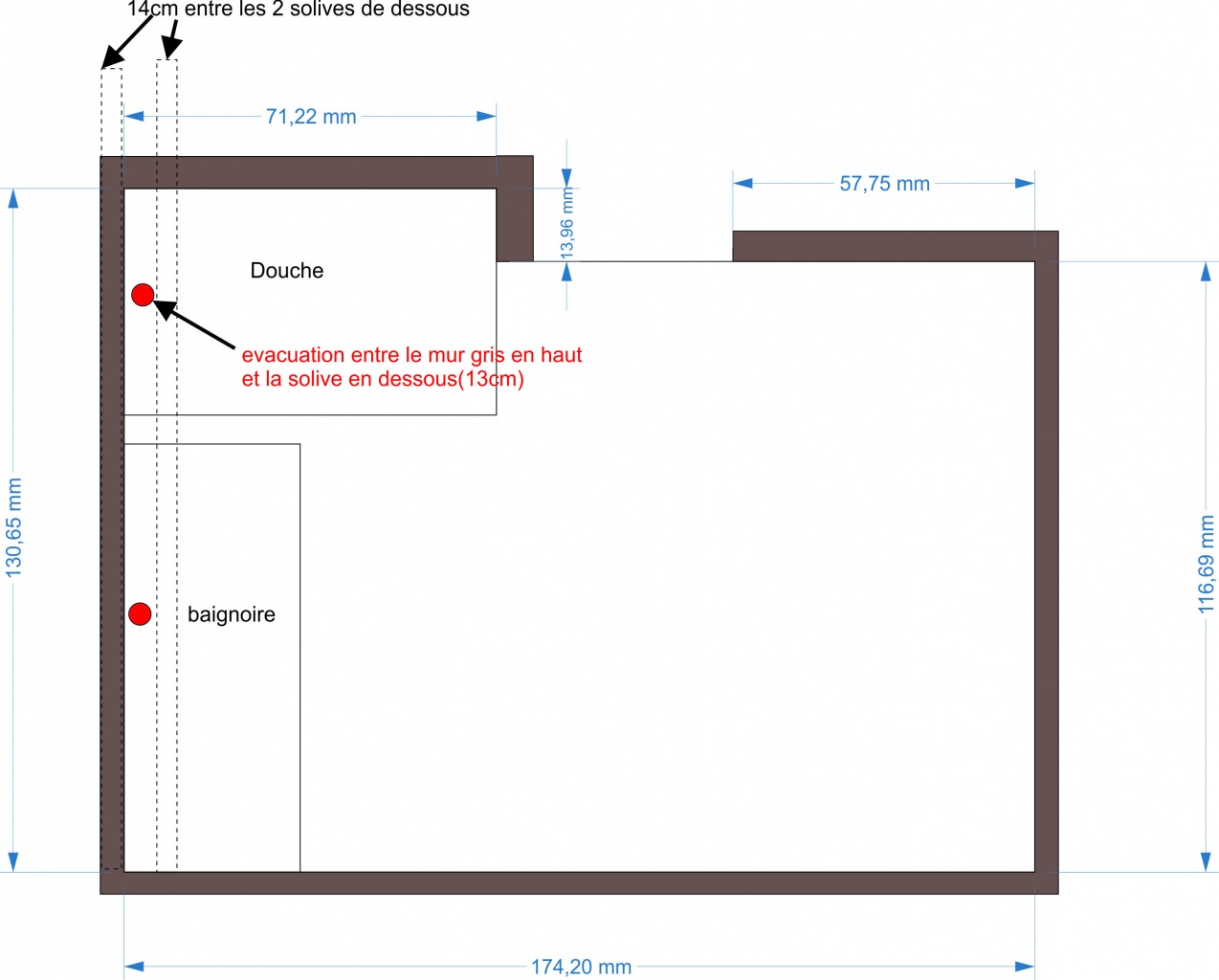

 Voici mon problème:
Maison ossature bois, solive bois, plancher bois (22mm) et knauf brio 18 wf (28 mm).
Je voudrais trouver une solution pour mettre l'évacuation entre le mur qui en haut(placo hydro) et la solive qui est dessous.
L'espacement est de 13cm
(voir pdf)
Avez vous une plaque de wedi avec le trou qui est au plus proche d'un bord?
Si oui, est ce que l'évacuation peut passer dessous entre les deux solives
Comment puisse coller la plaque wedi sur le knauft brio et faire l'etancheite ?

voici le plan en pdf

le voici en jpg

17/03/2015 à 11h03
excusez moi
mais voici les plan avec les bonne dimensions (les mm se transformernt en cm)
je vais y arriver ;-)

17/03/2015 à 11h03
Nous n'avons pas de receveur avec une évacuation qui correspond à votre plan. La solution serait de poser un receveur Wedi  Primo à sortie exentrée ( l'axe de l'écoulement se trouve à 26 cm du bord) sur une rehausse wedi et de raccorder à votre évacuation avec un tuyau pvc.
