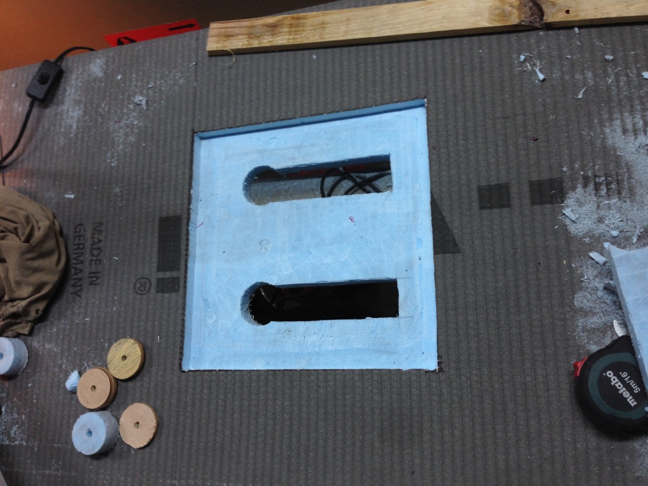

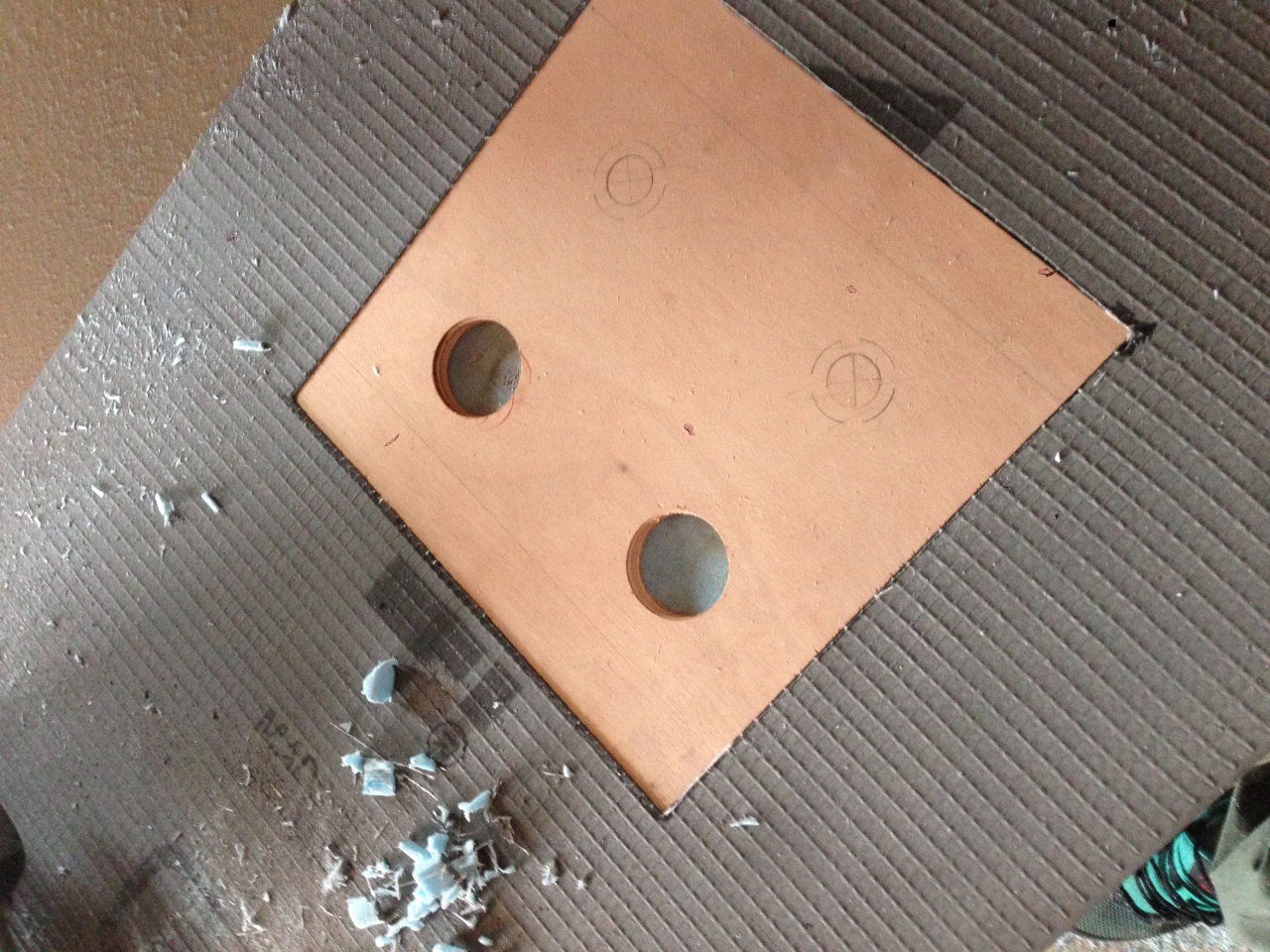

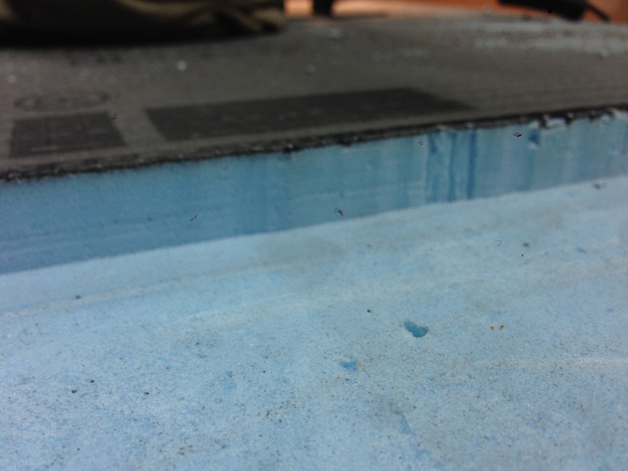

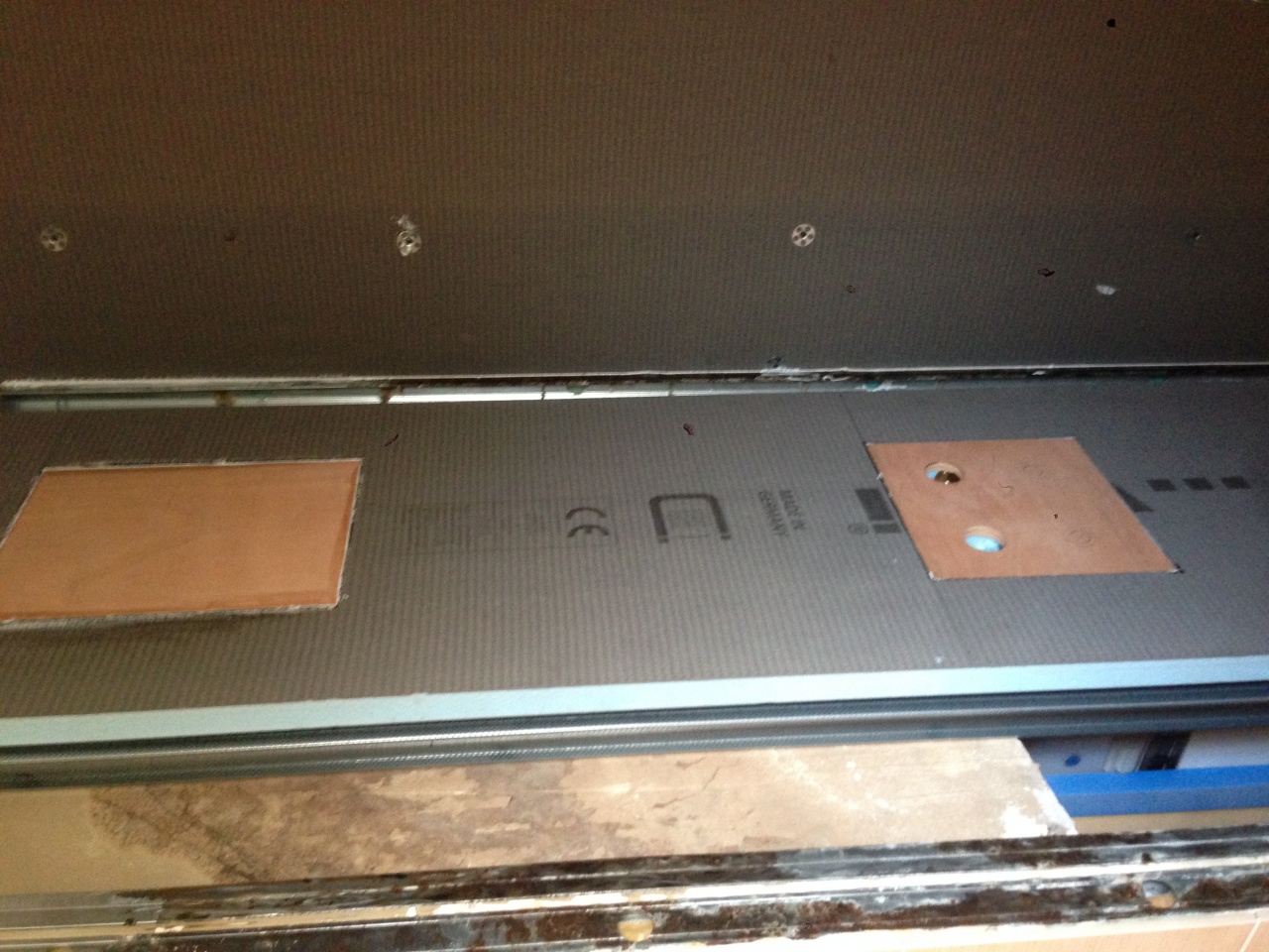

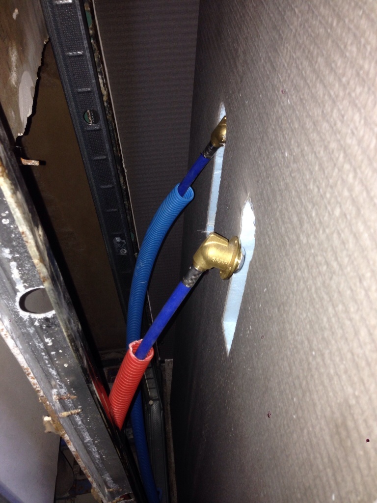

Bonjour pour les personnes qui comme moi ne comprenait pas trop le système d'insertion de contreplaqué marine voilà en photo ce que j'ai réalisé et que je pense avoir bien fait.????

Plaque wedi 50mm
08/12/2015 à 09h12
L'engravure est parfaitement réalisée, avez-vous utilisé notre mastic polymère Wedi 610 pour coller la platine ?
JE
Jerome.okf
08/12/2015 à 13h12
J'ai utilisé wedi 610 et sika 11FC pour coller la platine bois Marine. Puis j'ai fixé la platine métallique sur le bois avec le kit cheville molly (non visible sur les photos
10/12/2015 à 09h12
parfait et encore merci pour vos photos
