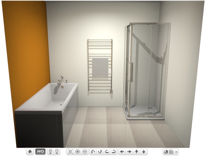

Ci-joint une image du projet. En orange la cloison supplémentaire.

La description que vous faites de vos futurs travaux est tout à fait dans les règles de l'art. Pour le receveur si vous posez un carrelage avant l'application du béton ciré vous allez résoudre en partie le problème du poiçonnement. Nos receveurs sont conçus pour recevoir un revêtement céramique, à ce jour nous n'avons pas trouvé un fabricant qui nous donne une garantie pour la pose d' un béton ciré sur nos receveurs.
