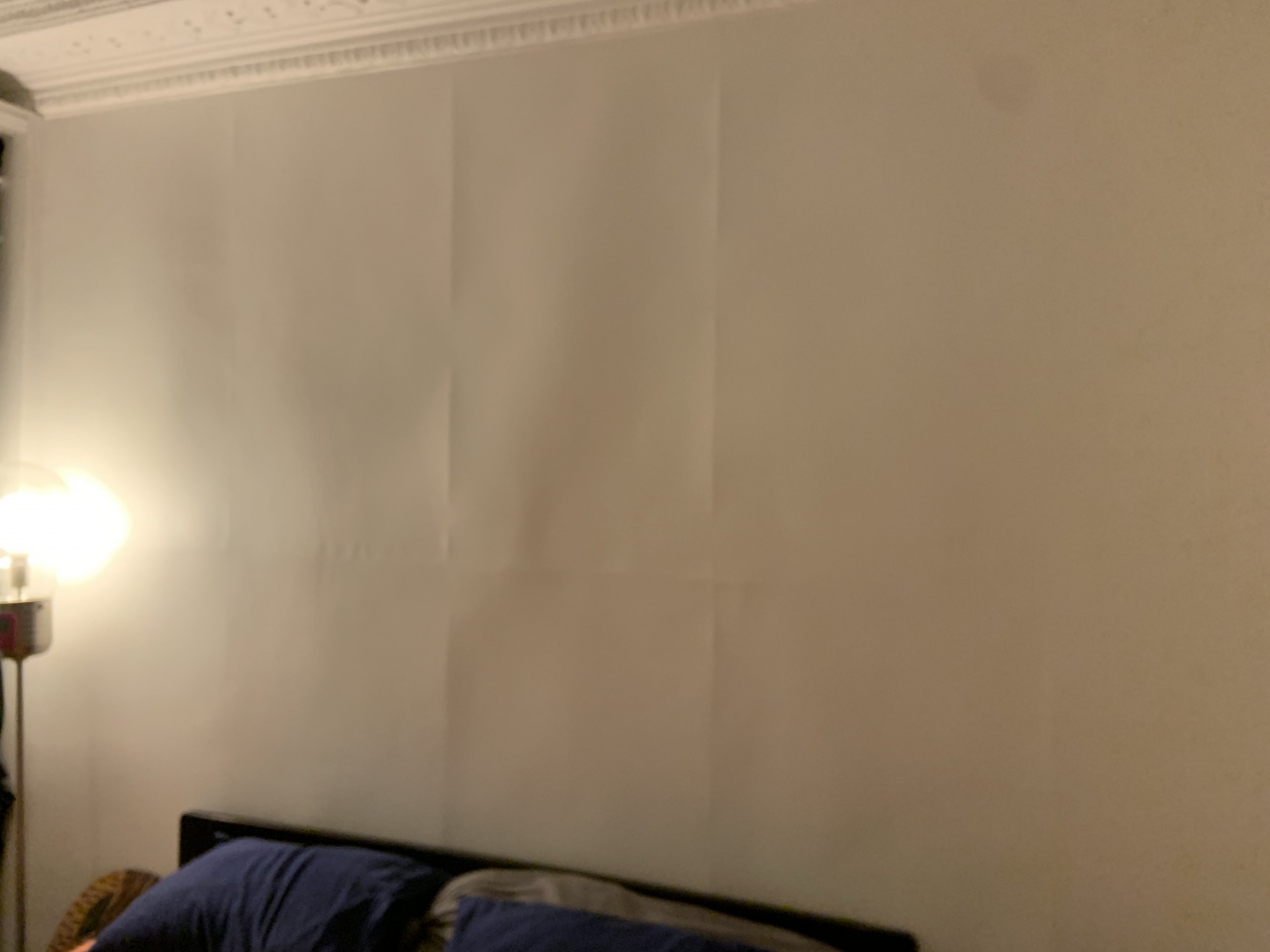

bonjour
fin aout, un professionnel a posé des plaques de wedi dans un chambre (sur un mur jouxtant un autre immeuble) puis a repeint par dessus.
3 semaine après, des démarcations entre les panneaux sont apparues.
Quel est le problème ?
Merci d'avance
26/09/2019 à 16h09
ici il est certain : que nous n'avons pas de bande d'armature entre panneaux wedi et à mon avis pas non plus de collage au mastic 610 entre tranches des panneaux,
ce qui est étrange c'est que les panneaux semblent se voiler..
- et la démarcation centrale indique que ce sont des panneaux en 1250 de haut donc en 4 ou 6 mm.
- est ce un panneau de 4 ou 6  mm sur ossature métallique ou bois ? .. car auquel cas cela expliquerait la déformation mécanique : seul un panneau de 12,5 est valide sur ossature..
- ou sinon certains de nos concurrents ont des panneaux de 4 mm ou 6 mm pas du tout plats et qui se voilent.. êtes vous sur que c'est bien la marque wedi ?
ce qui est certain c'est que totalement en dehors de la qualité requise...
