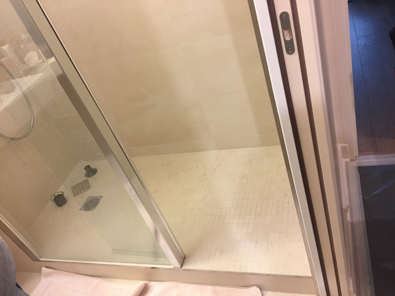

Bonjour , je suis un professionnel, nous avons deja installé plus une cinquantaine de wedi. Je rencontre le même probleme que le client qui a précédemment commenté sauf que dans mon cas l'eau stagne au milieu de la douche ( siphon excentré). Nous avons vérifier il y a bien une pente partout orienté vers le siphon, l'eau s'écoule normalement dans le siphon.
Que puis je faire ? Un expert peu passer ? Quelle est la marche à suivre ?
Merci d'avance de votre aide

bonjour
Ce problème arrive t'il avec un ciel de pluie et si oui connaissez vous son débit ?
Sinon le fait que cette rétention d'eau se fasse au miliieu sur un receveur excentré peut indiquer qu'il y ait ueu surcharge en colle peu avant le cadre de grille.
