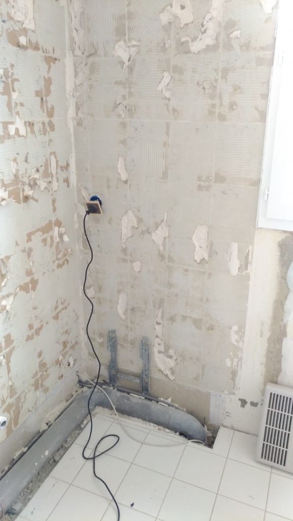

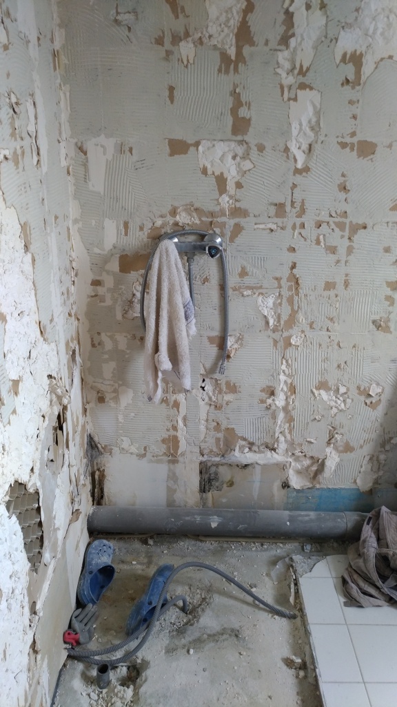

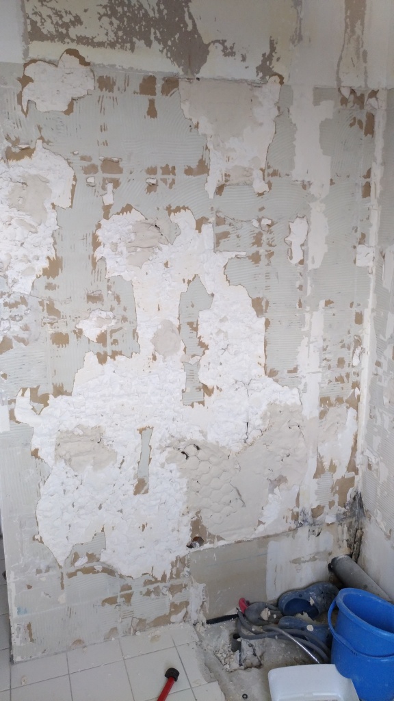

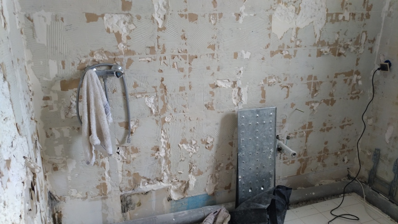

vous allez coller vos panneaux wedi à la colle à carrelage type flex cad classée C2 ou C2S.
Sur un support dégradé comme dans votre cas, il faut reboucher les trous à la colle à carrelage.
Un collage en plein des panneaux est envisageable tant que le faux aplomb ne dépasse pas 15 mm. Sinon on procède avec une pose par plots ( toujouyrs à la colle à carrelage ) à raison de 5 plots /m² ou 8 par apnneaux .

Bonjour je suis en train de refaire ma salle de bain ... je viens de decoller la faience du placo...et c'est une sacré galère car le placo s'arrache aussi (alvéolaire) !! Du coup je suis en train de reboucher les plus gros trous au MAP et je souhaite coller des panneau prêt a carreler Wedi cependant est ce que la surface doit être plane ?? car si c'est le cas autant coller des plaques de BA13 directement plutot que de m'amuser à aplanir la surface (je pense que vous comprendrez :-)...
Ci joint quelques photos afin que vous puissiez m'éclairer
Merci pour le temps que vous prendrez à lire ce mot ainsi qu'à la rédaction de la réponse

Super merci pour votre réponse  rapide !! Je vais donc opter pour le collage par plot !! Je vais gagner mon temps
1 : quelle epaisseur me conseillez vous ??
2 : je souhaite faire une estrade 2m50 x 2m30 sur 15 cm il me faut des panneaux de 5omm d épaisseur  pour faire les traverses ? Et pour le plancher idem ?
Merci d avance pour vos lumières
Sébastien

- vous pouvez traiter des faux aplombs avec du panneau de 10 mm et pose sur plots à la colle à carrelage
- pour votre plancher réhaussé le tout se fait avec des panneaux de 50 mm et colle 610.

le collage au mortier adhésif map n est pas recommandé.
Pourquoi?
Sur  un mur hors d eau et humidit
14/05/2018 à 14h05
La colle map est une colle rigide.. la colle flex ( C2 ou C2S) est élastique.. c'est un gros avantage mécanique.
