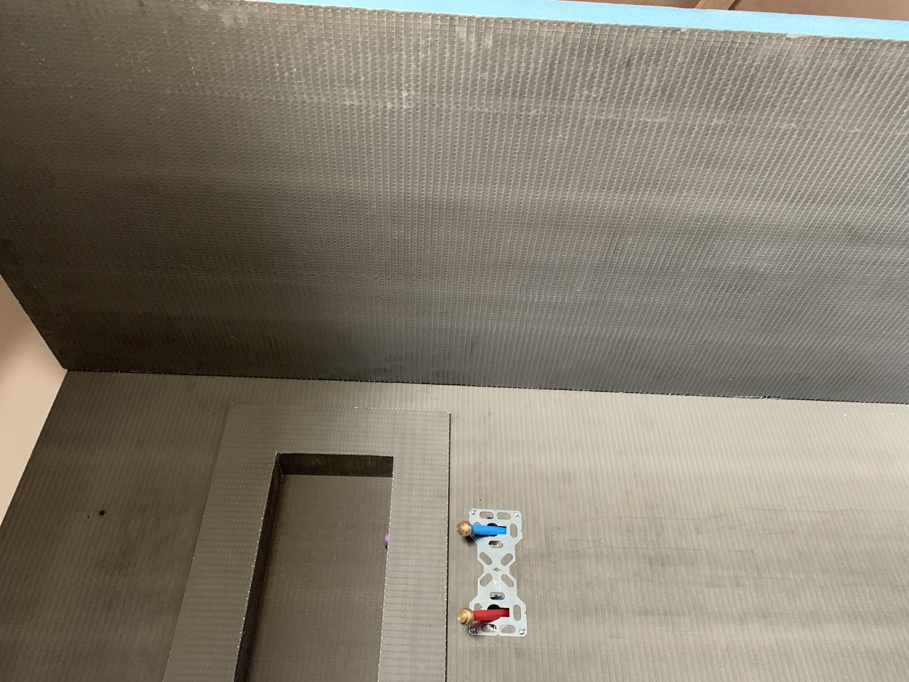

je souhaiterais intégrer pour ma douche dans un panneau latéral wedi de 5 cm d’épaisseur des carreaux de verre pour donner de la clarté.
cela est il possible ? Si oui comment réaliser cette pose sans risque de voir tomber les carreaux ou risquer une infiltration d’eau ?

tout simplement vous faites une découpe au format de vos carreaux + 3 mm au pourtour sur les 4 faces,
et vous collez et étanchez au polymère 610 entre panneaux et latéral carreaux de verre
Note : prendre des lingettes de nettoyage colle PU , pour enlever les traces en faisant votre joint épais au périmètre du cadre des carreaux.
