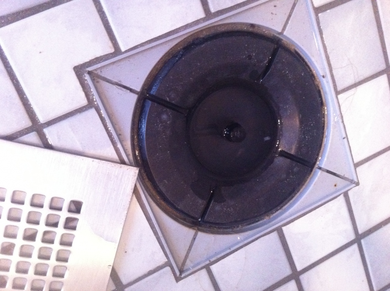

Bonjour, J'ai un problème d'évacuation de ma douche. Le Destop améliore la situation mais pour quelques semaines seulement. Je souhaiterais atteindre le tuyau d'écoulement, or après avoir retiré la grille, j'atteins une pièce noire qui semble être la fermeture anti odeur. Je tire dessus, mais elle reste bloquée. Dois je tirer plus fort? y a il une fermeture particulière (1/4 de tour dans un sens)...merci de vos conseils pour y arriver sans casser quoi que se soit.
 Dans l'attente de vous lire, je vous souhaite un très agréable lundi. Bien à vous. Op

06/10/2014 à 09h10
Pour enlever le système anti-odeur il faut tirer fort, voir très fort

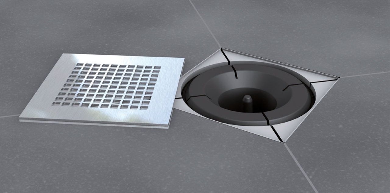

Voici une photo du modèle. Vous apercevrez l'ergo du milieu sur lequel il n'y a aucune prise.
07/10/2014 à 09h10
il suffit de placer deux doigts dans l'orifice et de tirer vers soi pour faire basculer la pièce du système anti-odeurs
