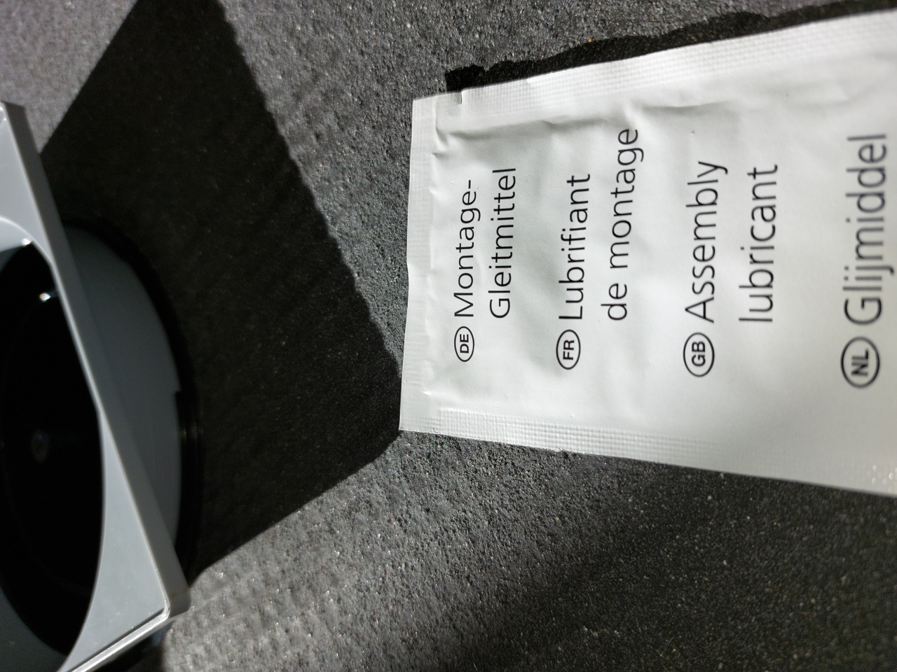

Bonjour, en pleine rénovation j ai décider de poser un wedi fundo plano.
Seulement j ai une grille fourni avec son socle, dont je ne sais pas comment faire pour la faire tenir. Il est fourni avec du lubrifiant, dois je l emboîter dans la bonde ? Si c est le cas cela ne rentre pas et je ne veut trop forcer car j ai peur de l abîmer.
Pouvez vous m apporter une réponse ?

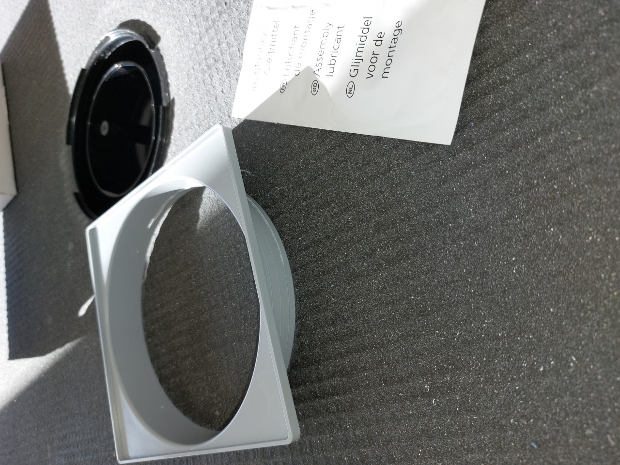

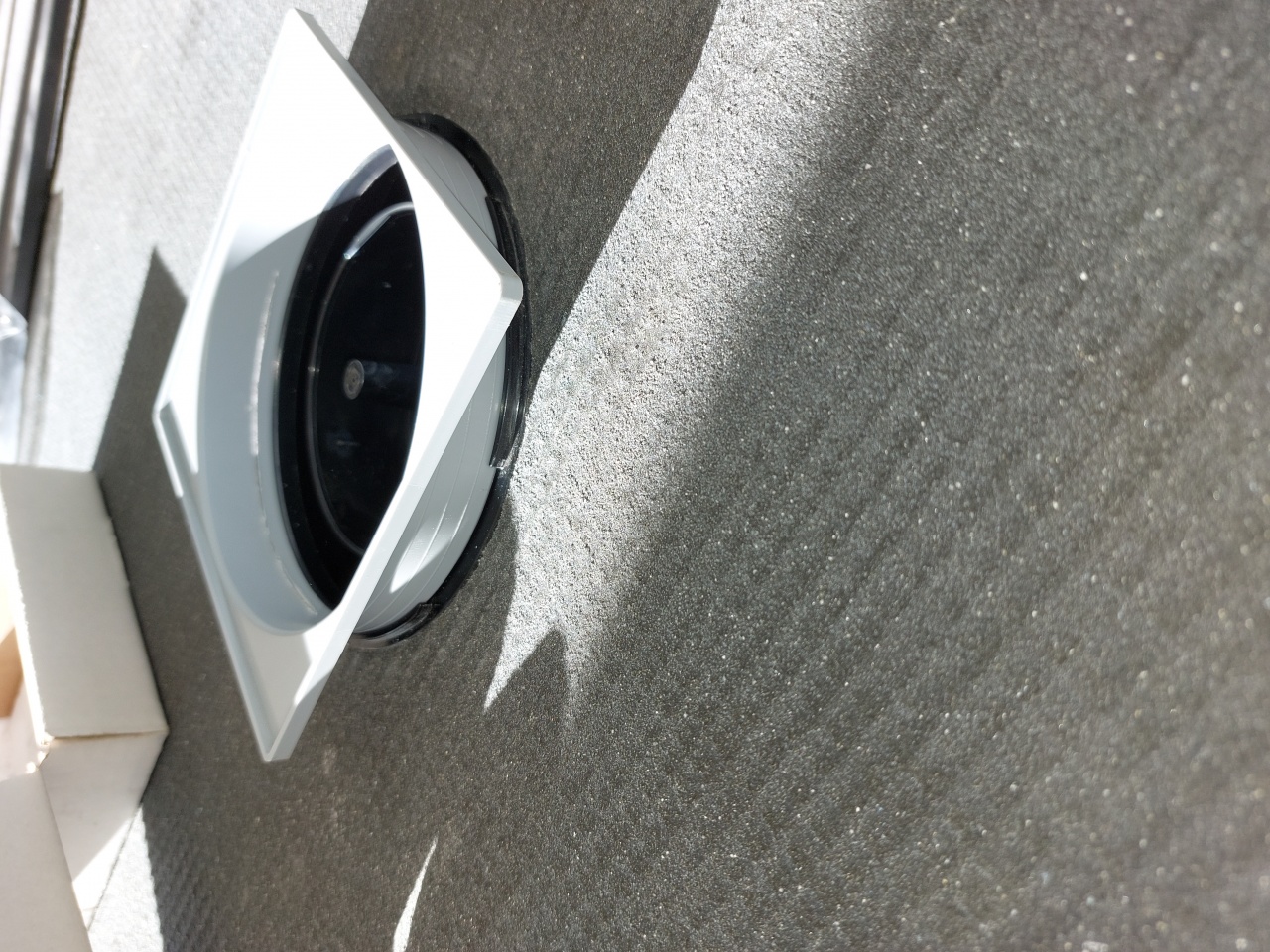

de quelle pièce parlez vous ? pouvez vous faire une photo ?
 voir aussi PJ
- cette péice est le cadre de grille dont la base est à couper à la bonne hauteur pour que le carrelage soit à fleur de la grille
- le cadre de grille se colle à la colle à carrelage en même temps que vous carrelez le receveur
Merci ????
avez vous compris ma réponse ? la péice est à recoyuper ,
