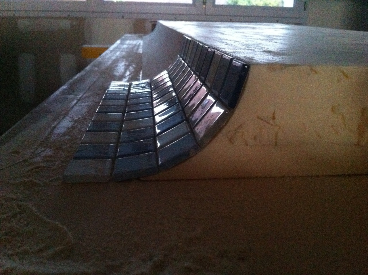

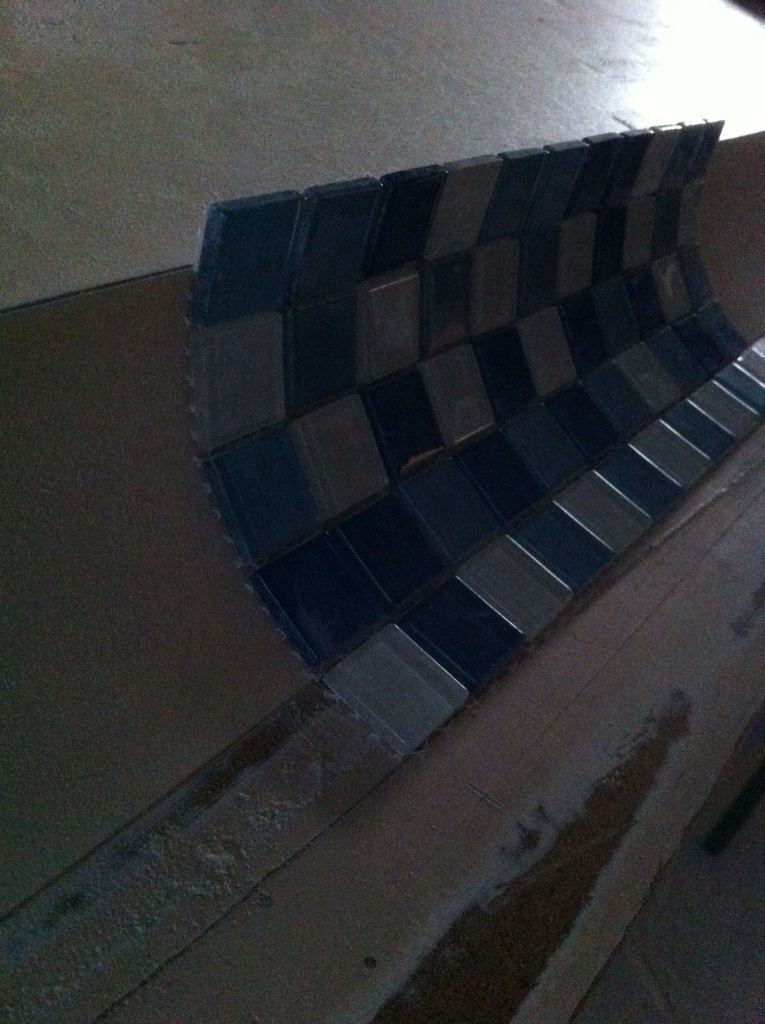

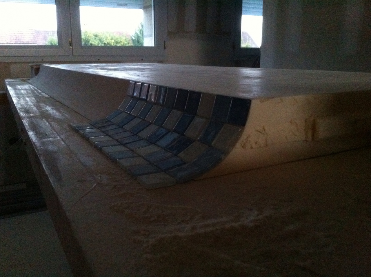

Donc j ai fais un essai d usinage sur un panneau de polystyrène extrudé de 60 mm d épaisseur, j ai dût me reprendre à plusieurs reprise car une fois travaillé et très aminci l extrudé reste assez fragile, bref je pense avoir trouvé la bonne technique en utilisant un tube pvc de 125 mm et plusieurs grain de papier à poncer, et pas mal de sueur et de poussière !! Par contre vous m avez dit qu une  bande d armature serait nécessaire et non pas une bande d étanchéité ce qui paraît normal, cependant est il possible de maroufler cette bande d armature dans la sika 11fc et non pas pas dans de la c2s1 car ma mosaïque est très fine et j ai peur d avoir une sur épaisseur  au niveau des bande.

Le mieux pour éviter une sur épaisseur est de coller la bande d'armature avec un SPEC ( système de protection à l'eau sous carrelage) c'est un produit prêt à l'emploi qui se met en oeuvre avec un pinceau plat, et qui a un pouvoir collant très supérieur à une colle à carrelage. Tous les fabricants de colle à carrelage possèdent ce produit dans leur gamme. Ex : syst-protect de Weber et Broutin. Mapegum chez Mapei. Cermicryl chez Desvres etc.....
Bravo pour l'usinage du polystyrène, votre travail est parfait.
