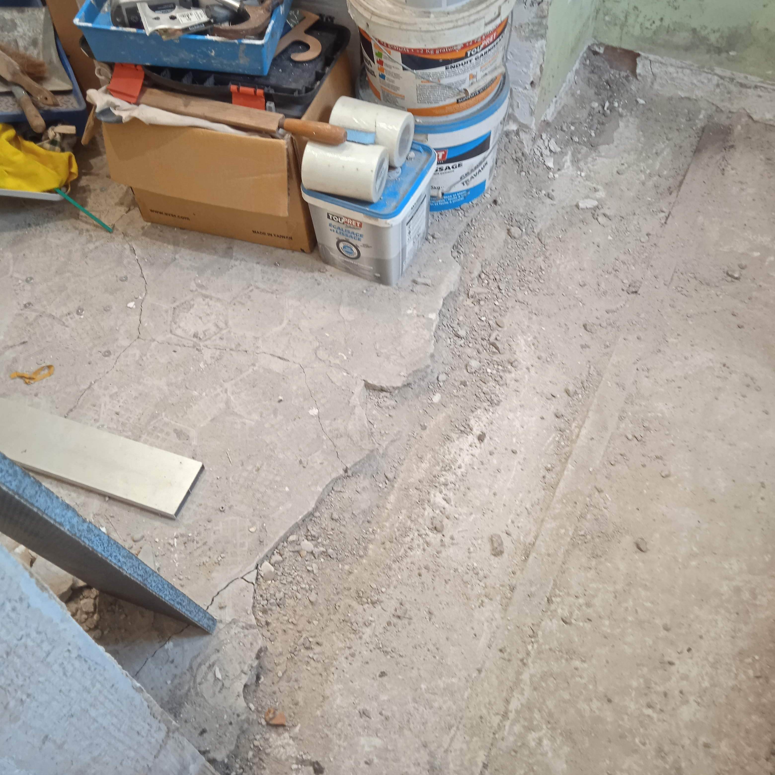

bonjour, je souhaite aménager ma salle d'eau à l'aide de panneau WEDI, j'ai retiré tous les anciens métériaux.  je veux installer une docuhe italienne  avec un support mural en coté robinet en 2m50 x 60 x 40 (dans lequel je veux avec l'aide d'une defonçeuse créer des inserts pour intégrer la platine et les tuyaux d'arrivée d'eau en multicouche+fixer des platines en mélaminé pour reforcer le support) + les supports de côté en 2m50 x60 x20 et sur les murs sans problèmes du 2m50x60x12.5

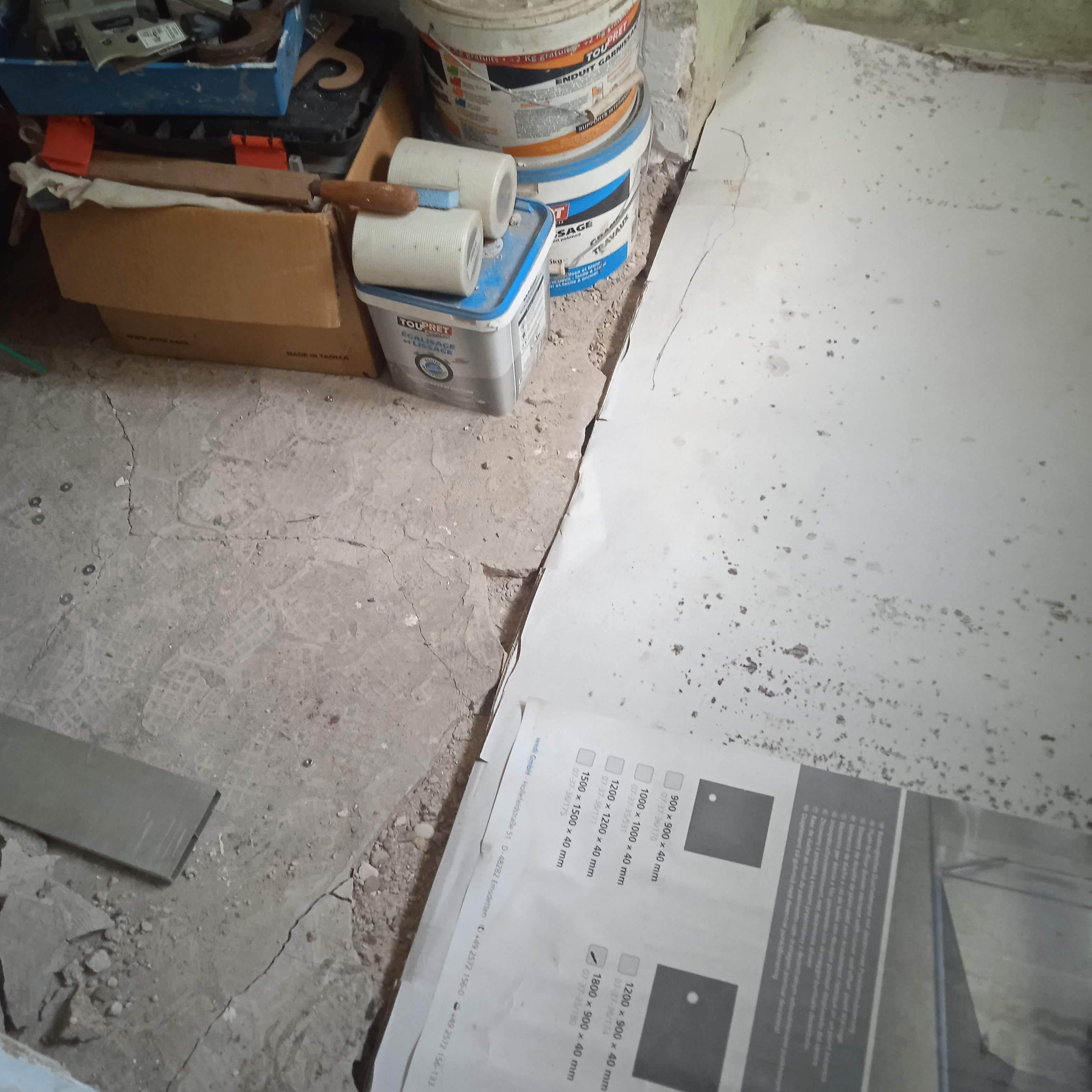

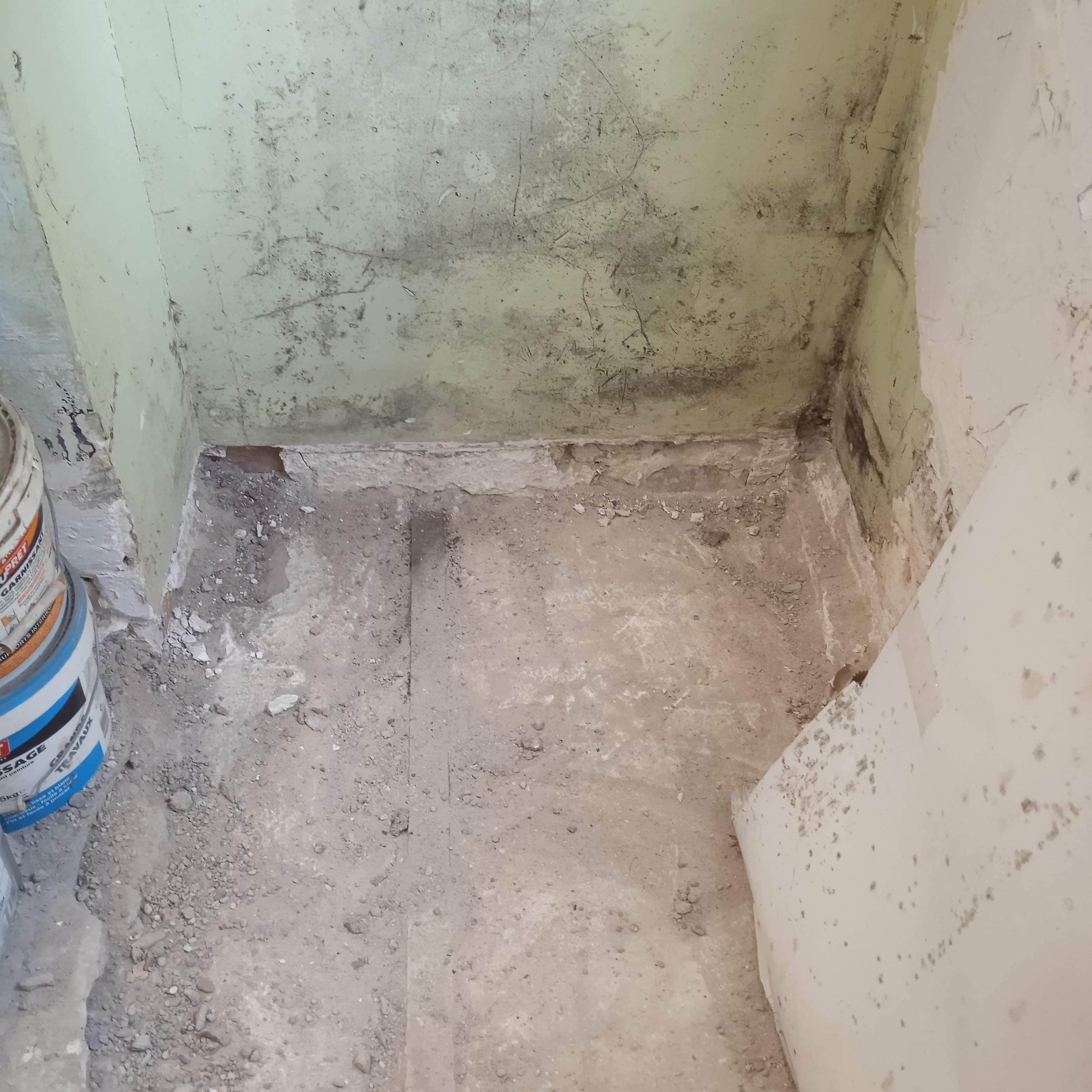

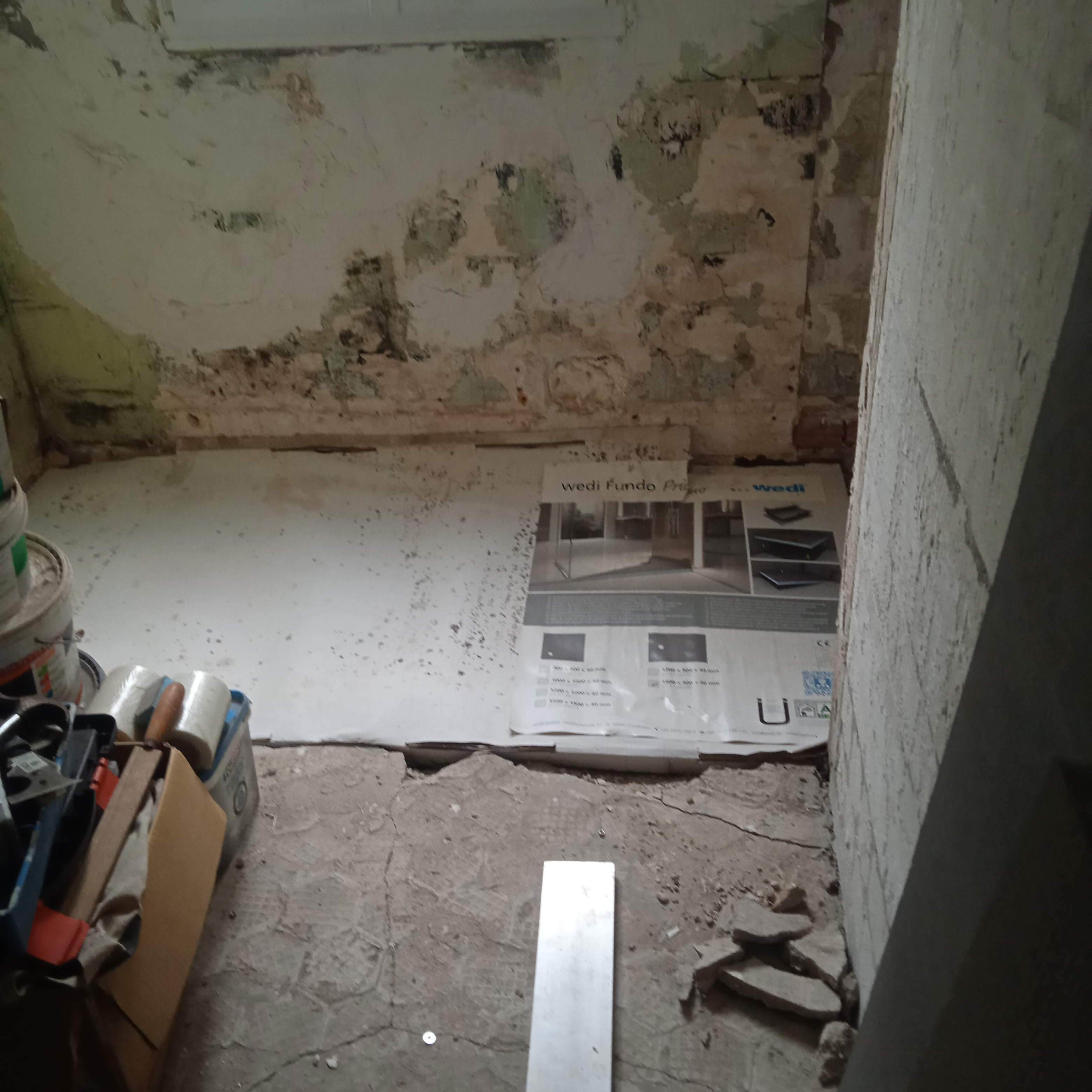

j'ai acheté un plan de douche WEDI 180x90x40 que je souhaite intégrer dans une zone qui a une profondeur de 8 cm , je pense psotionner des panneaux wedi en 40 d"épaisseur collé avec du ciment-colle ou colle flex sur le fond qui est en ciment ou brique, puis positionner le plan douche WEDI e,n le collant avec de la colle flex.
sur le rebord abimé, je ne sais pas quoi faire faut il au préalable refaire ciment ou combler avec de la colle flex et ensuite enduire avec en finition + bande de renfort?

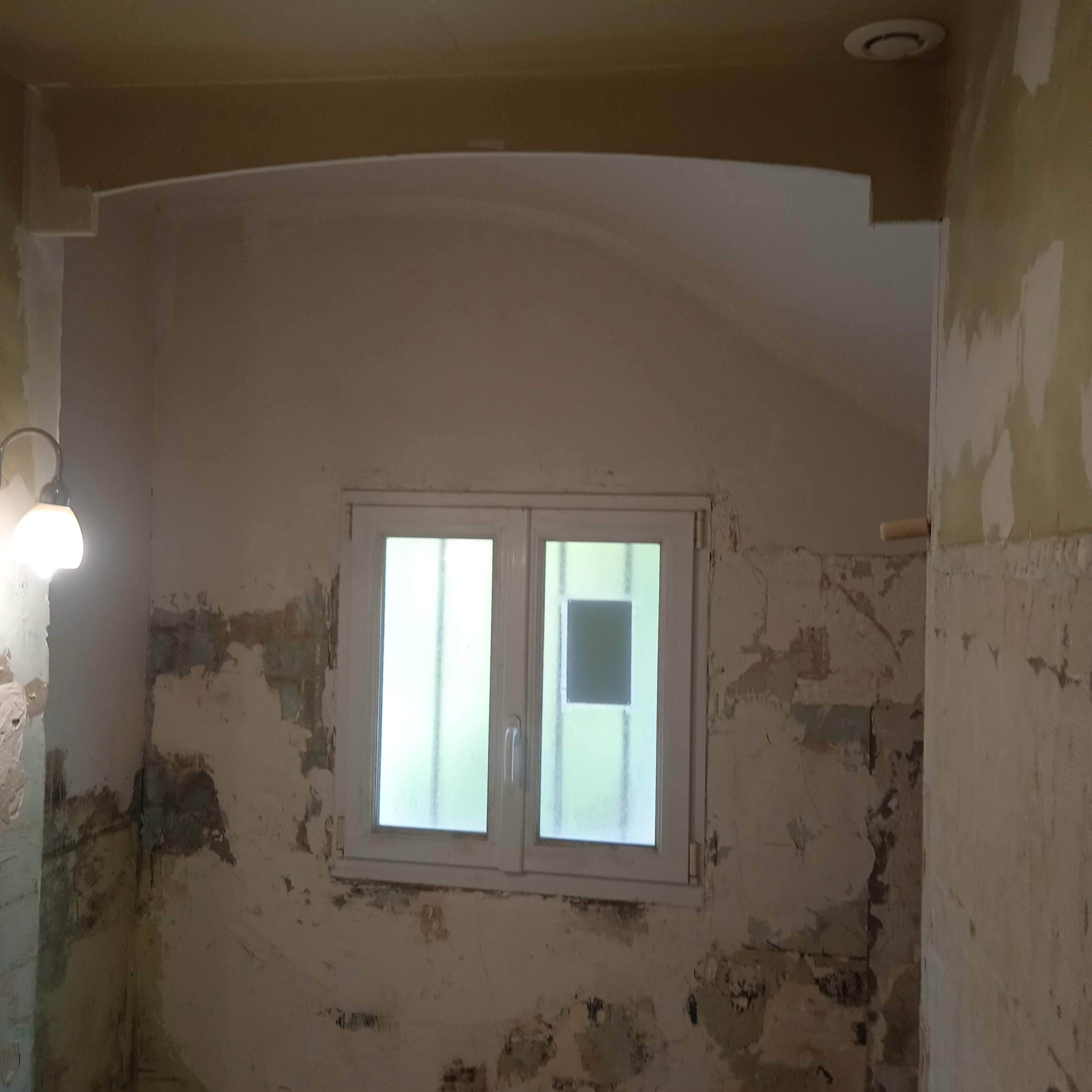

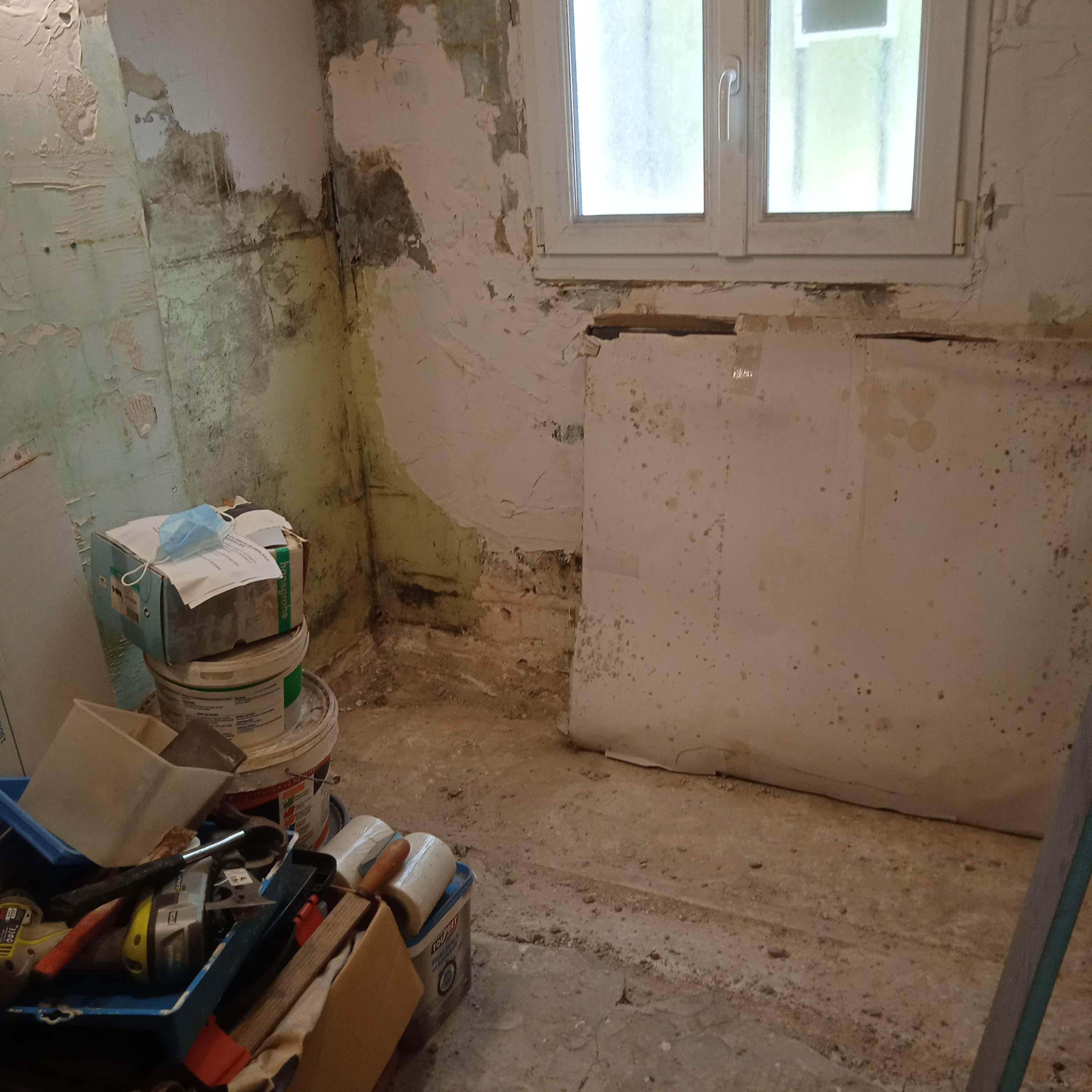

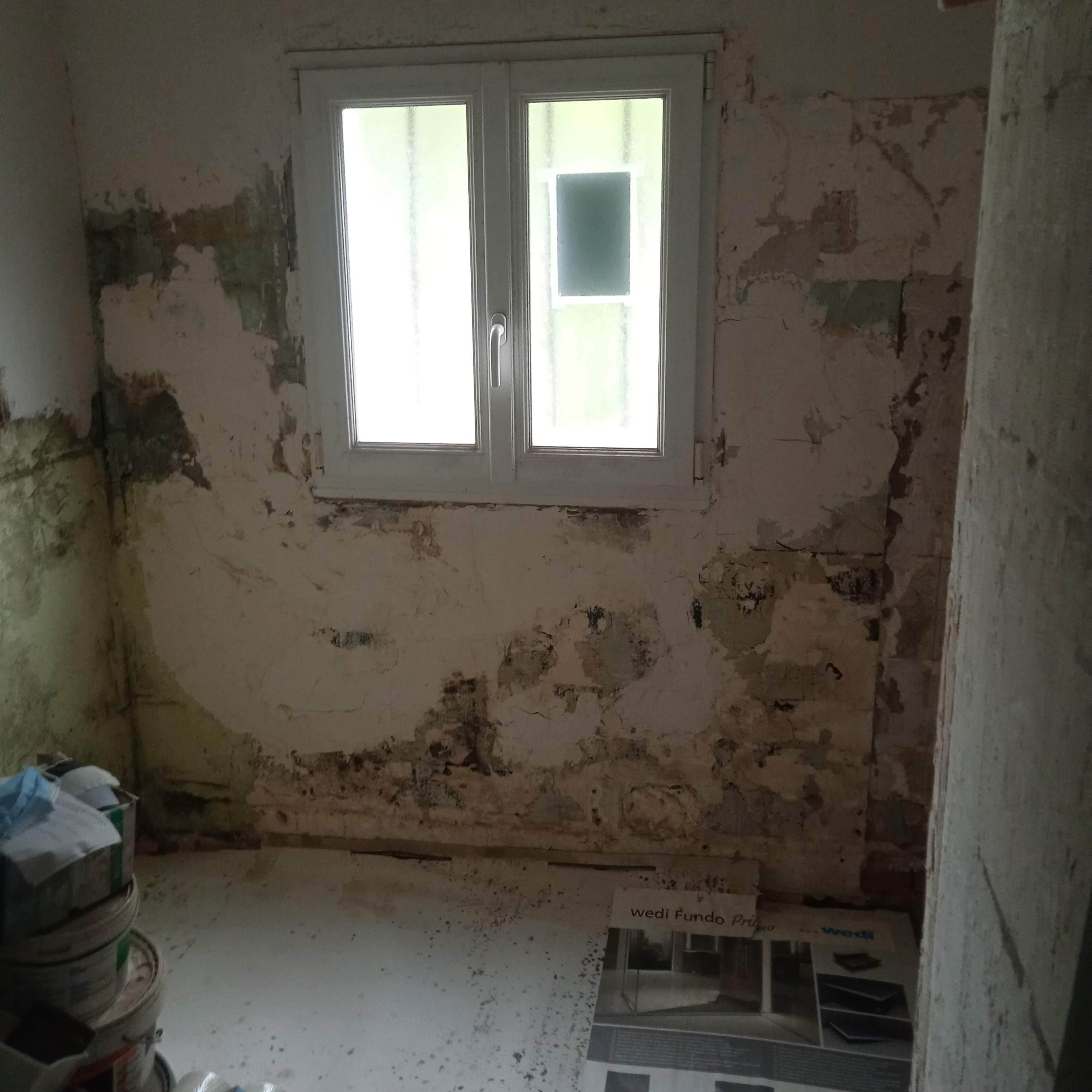

concernant la fenetre quelle solution pouvez vous me recommander ?
désolé pour la complexité, je vous koins quelques photos de mon chantier. la maison date de 1930 et la strucure repose sur des IPN.
merci pour votre aide.

re-bonjour je précise que l'implantation du plan de douche mesure 95 cm de largeur pour un plan qui mesure 90 cm  est ce que je dois combler avec du ciment ou pôsitionner une bande de panneau WEDI ? merci

Bonjour ,
 Q ) sur le rebord abimé, je ne sais pas quoi faire faut il au préalable refaire ciment ou combler avec de la colle flex et ensuite enduire avec en finition + bande de renfort? :
R) Combler au mortier chape entre chape et receveur
Q) concernant la fenêtre quelle solution pouvez vous me recommander :
R) Vous envisagez sur ce mur un panneau wedi fin 4 mm collé à la colle C2 après rebouchage du support ou plus épais ? , ( et ce jusqu'à la tapée de menuiserie avec joint étanche wedi 610 )
