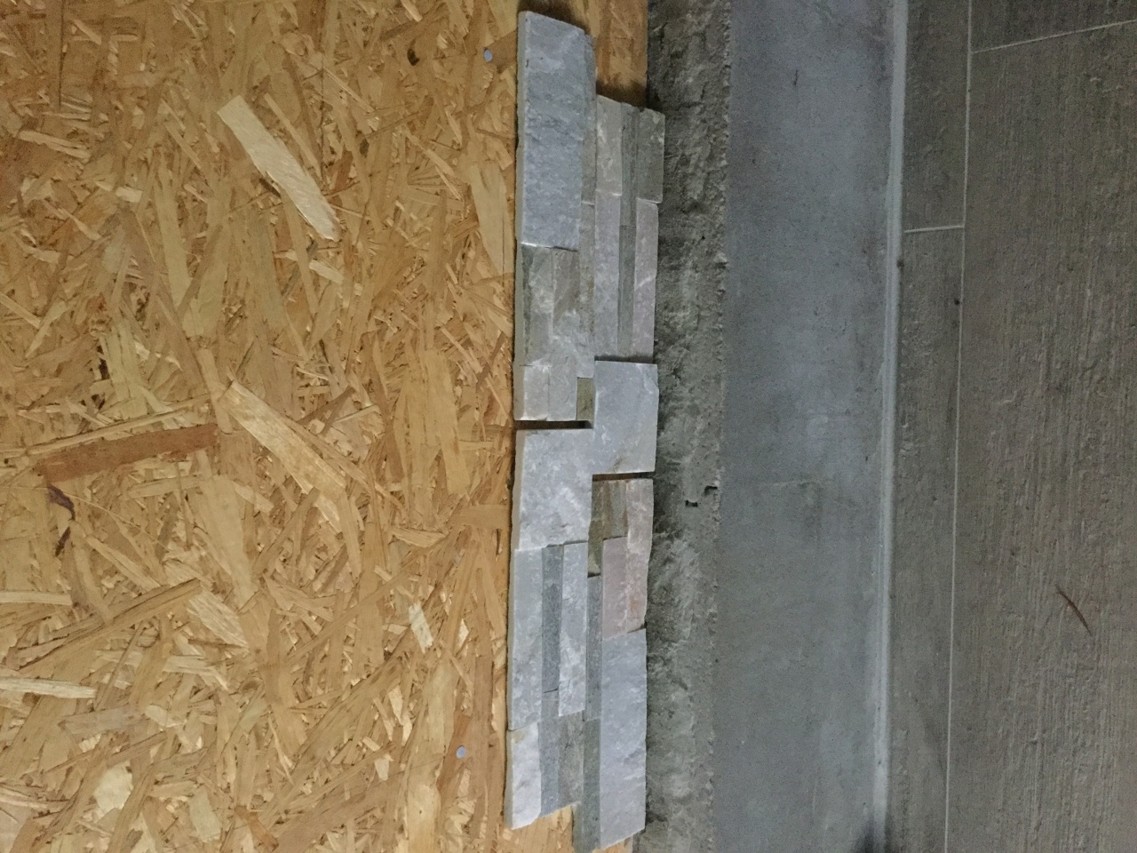

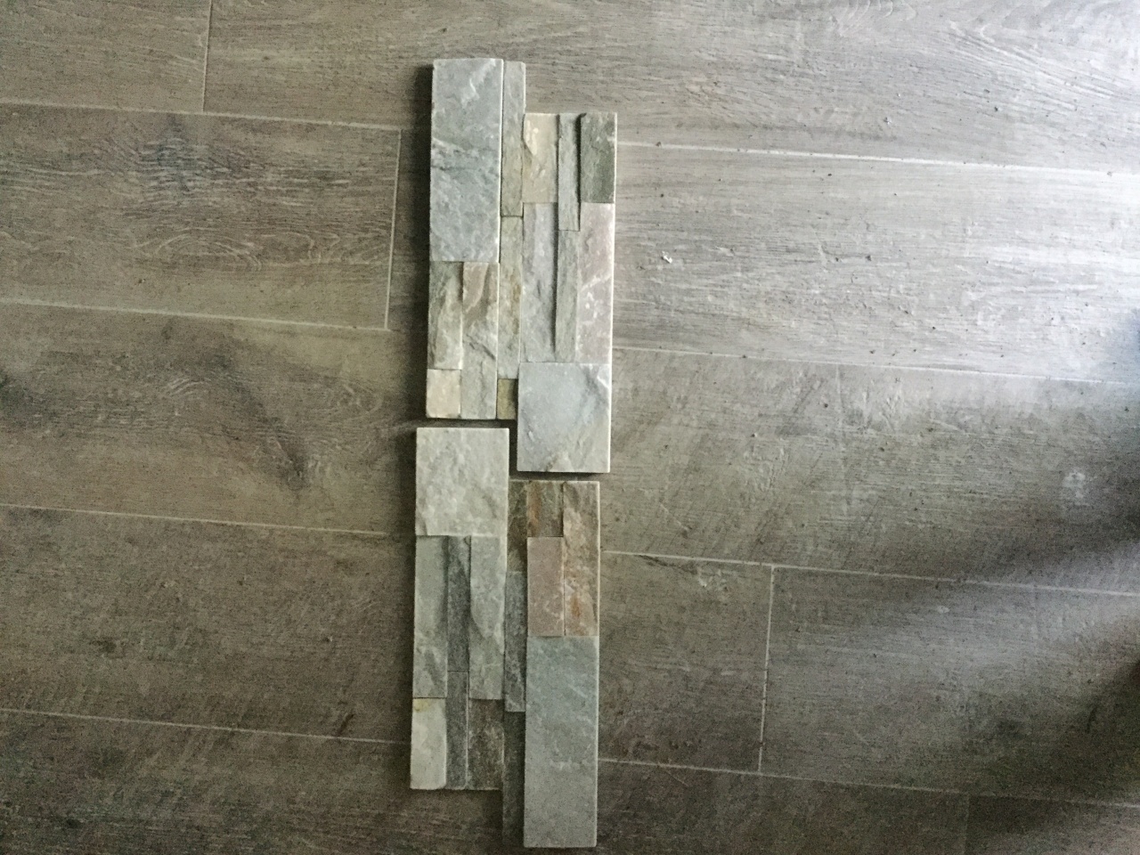

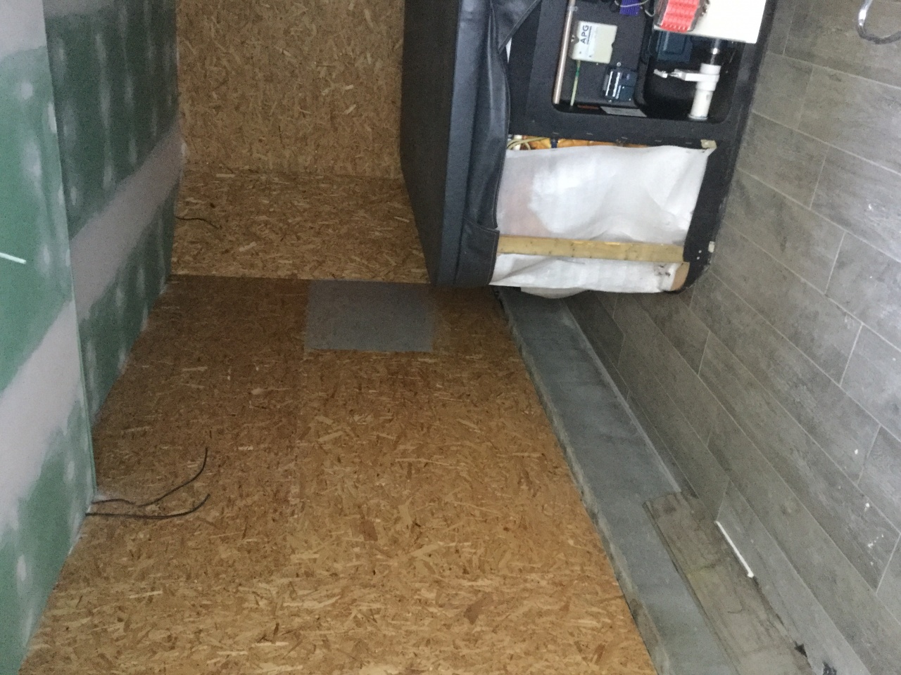

j'ai un probleme à résoudre par rapport à un local que j'ai construit en ossature bois panneau osb afin d'abriter un spa.
Ce local est entièrement fermé, je vais installer à l'intérieur une ventilation puissantemais pendant l'utilisation il va y avoir beaucoup de buée.
Mon problème est le suivant :
je veux habiller les murs avec un parement en pierre qui se colle sans joint donc l'humidité va passer entre les joints et se retrouver sur le support donc
je voulais avant de coller mes pierres avec de la colle keraflex S1 appliquer un sel type mapelastic aquadefense de Mapei mais ...
avez vous une meilleure solution à me proposer natte, panneau widi de faible épaisseur ?
Je vous remercie par avance

Dans le cas ou vous parleriez bien de hammam puisque vous évoquez la génération d'humidité ,
Il est possible d'utiliser des panneaux wedi collés sur support bois ( avec primaire de collage spécial bois).
Ces panneaux vont être collés avec une colle C2.
Dans un hammam la migration de vapeur est telle que l'on doit traiter nos panneaux en surface à la résine époxy ( panneaux wedi vapor) , ou carreler avec une mosaïque collée à la résine époxy pour faire pare vapeur.
Il en va de même au plafond et au raccord entre mur et plafond.
Pour des raisons mécaniques sur votre support bois un panneau de 20 mm est l'épaisseur minimale.
nous réalisons pour notre part des modules hammams sur mesure autoportants en épaisseur 50 mm.
