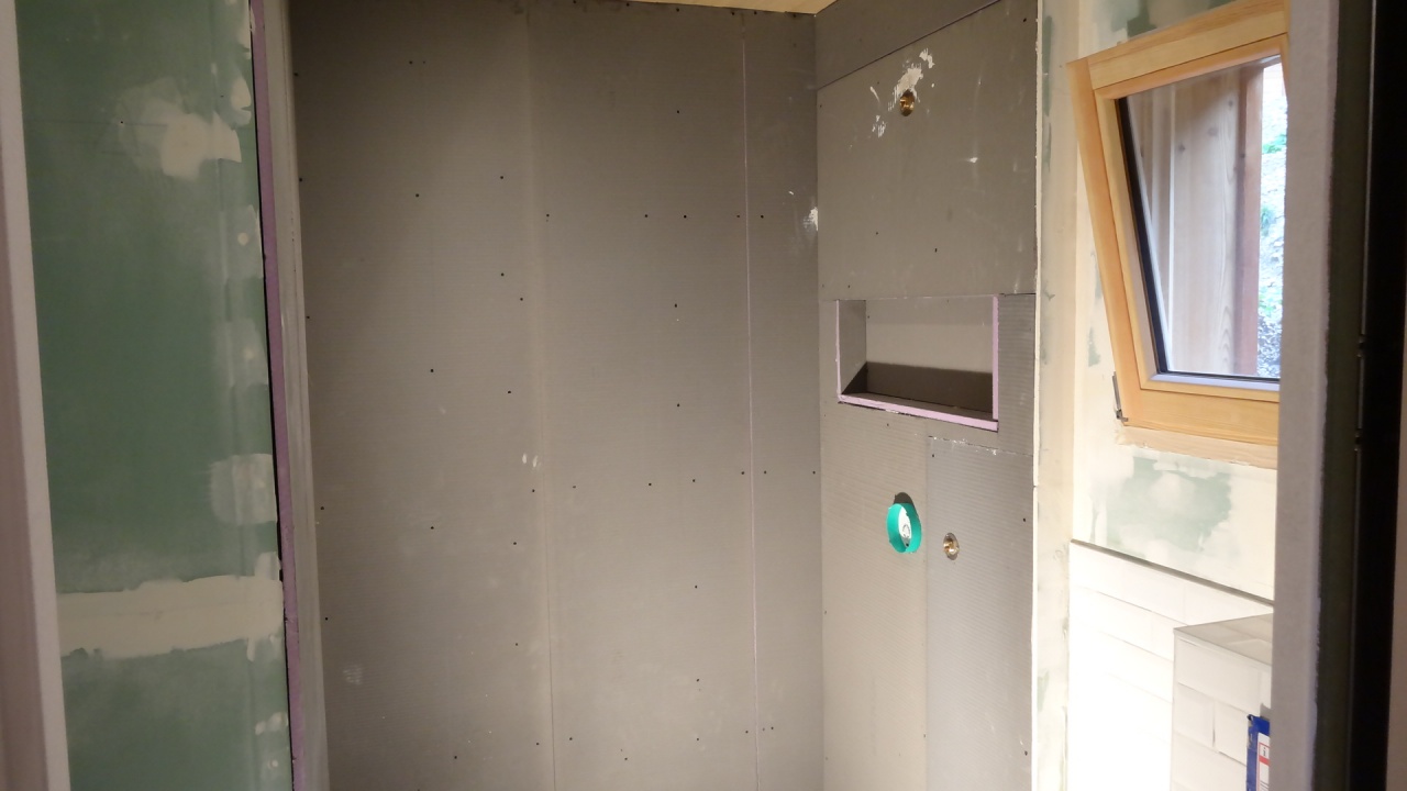

Bonjour ,
j'ai un angle saillant dont un coté est en weidi destiné à être carrelé ,l'autre en placo destiné à être peint.
Le problème est qu'au lieu que le placo revienne sur le weidi  (voir photo mur de gauche),c'es le weidi qui revient sur le placo
Comment faire una angle propre ;j'ai peur que l'enduit n'adhère pas bien sur la tranche du weidi
Merci de votre retour

Si vous utilisez un enduit pour bande de placo l'adhérence se fait très bien sur un panneau wedi
