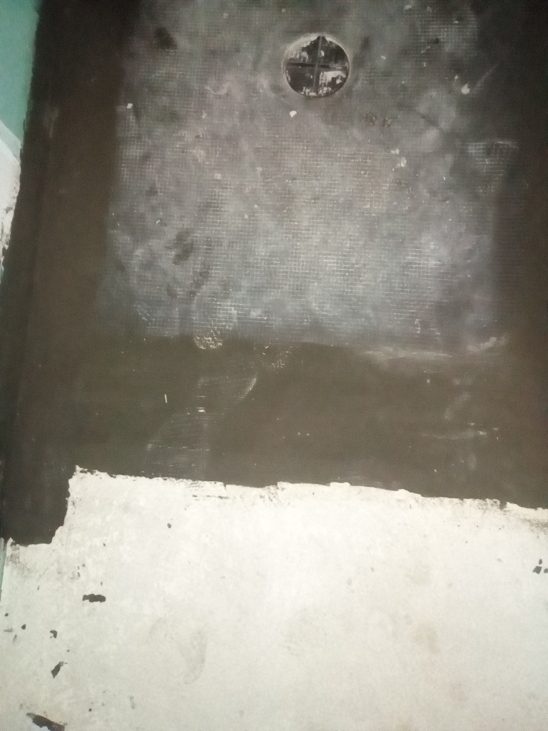

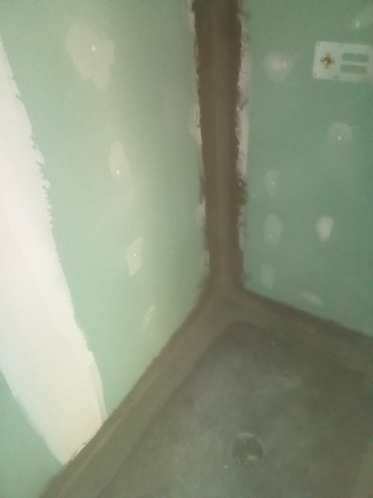

Bonjour,je crois que je vient de faire sensiblement la meme erreur, j'ai fait l'etancheite du receveur wedi avec le kit wedi fundo aussi sur conseil de mon fournisseur.
Ma douche est en ba 13 hydro, la chape affleurante au receveur est une anhydrite, j'ai collé les bande avec les deux composant 520 sans utilisé de primaire comme stipulé dans la breve notice sur le seau... c'est pas bon comme je comprend???
Je suis venu jusqu'ici car j'ai un gros doute vu la rapidité à laquelle a tiré la colle sur les support poreux...
Quelle solution s'offre a moi? refaire un spec par dessus? tout enlever?

30/09/2019 à 17h09
le SEL wedi 520 qui est dans le KIT d'étanchéité ne nécessite pas de primaire sur support,
Seule une colle à carrelage le nécessiterait.. car si il elle migre trop vite cela poserait des pbs de tenue.
Ici le sel lui à étanché parfaitement votre collage.. et tant que la bande étanche adhère c'est double sécurité .. votre adhérence est bonne ?

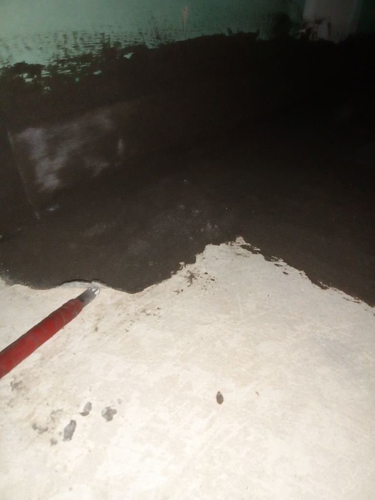

30/09/2019 à 21h09
Bonjour, je suis un peu rassurer,  l'adherence parait bonne sur le ba 13, mais sa se decolle tres facilement au niveau de la chape ahnydrique...
02/10/2019 à 18h10
pouvez vous me faire une phot me montrant la zone ou cela se decolle sur chape que ce soit clair pour moi ?

Alexandre42
02/10/2019 à 21h10
bonjour, voici des photos c'est au niveau de la chape anhydrique, sa ce decolle tres facilement comme un autocollant, bien entendu chape poncé, aspiré avant la pose du produit....

03/10/2019 à 13h10
cela aurait mérité un primaire avant SEL sur la chape , mais.. ici une fois carrelé et comme cela est étanche cela ne bougera plus,
